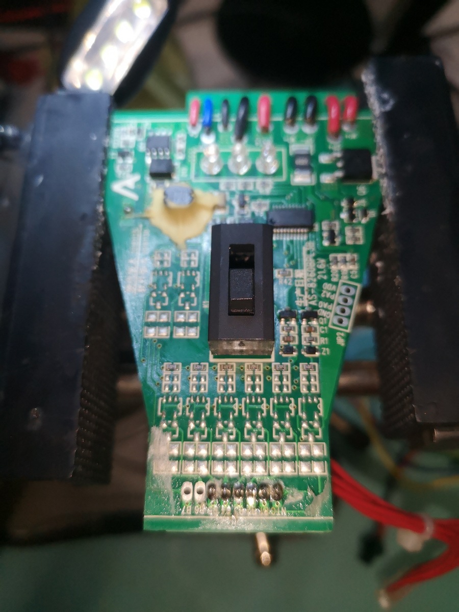

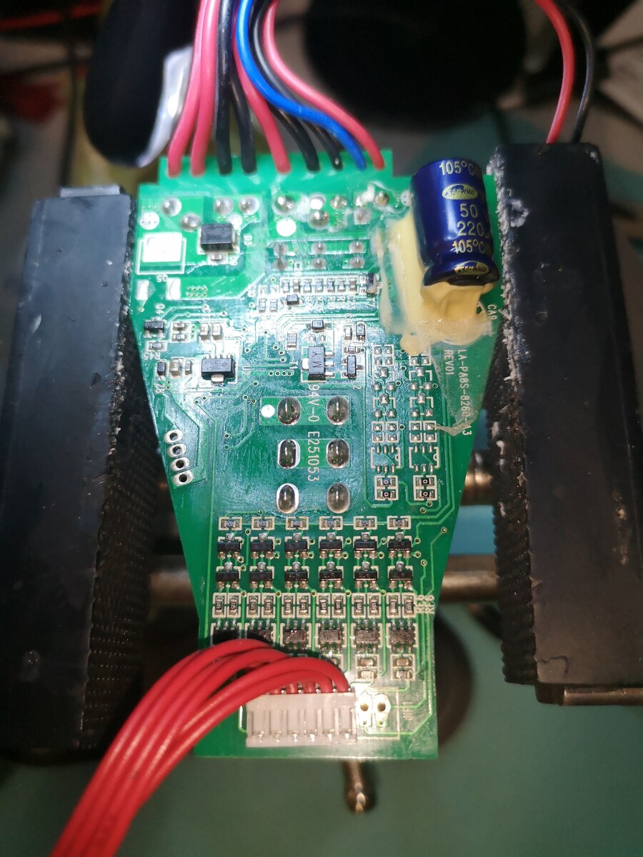

ich habe ein PCB von einem Akkusauger bei dem etwas mit dem BMS nicht stimmt.
Ich habe das Problem das ich bei der Suche an Bauteile stosse die verklebt sind.
  1. Was für ein Kleber ist das? (Damit ich ihn nach dem Entfernen wieder auftragen kann)
  2. Wie bekomme ich den Kleber runter, ohne die Leiterbahnen zu beschädigen, am besten chemisch.
Danke und Gruß

Das habe ich befürchtet:
Zitat: People have experimented with various solvents to try to remove yellow glue, but there isn't much evidence that any of them actually work (other than anecdotal stories which don't qualify as evidence). Most people chip away at it until they can get access to whatever is beneath, but if it's already turned brown, there could be some major repairs lurking below.
If a PCB liberally coated with yellow glue has any surface mount devices (SMD) underneath the glue, it's probably a write-off.
Danke für die sehr gute Info.

#7750483
Der Glanz spricht für mich für Silikon. Zusätzlich ist die Platine Lackiert.
Platinenlack habe ich durch einweichen in 50/50 isopropanol und Waschbenzin gut wegbekommen.
Der gelbe kleber aus japanischer unterhaltungselektronik ähnelt kontaktkleber und lässt sich ebenfalls mit Waschbenzin lösen.
In beiden fällen darf man nicht einen tropfen auftragen und nach 10s wunder erwarten, einwirkzeiten von 2-24h sind schon besser.
Epoxy, gefüllte vergussmassen und silikone kann man mit der heissluftpistole ohne düse langsam aufheizen, lässt sich dann meist wie Wackelpudding sauber wegbröseln.
