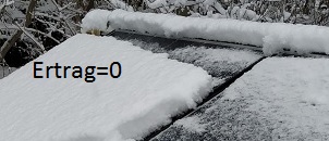

Harald K. schrieb:
> Und wie bekommst Du mit denen den gewünschten Neigungswinkel hin, ...
Ob die Zellen so wie auf dem Bild auf dem Flachdach sind oder einfach
nur das Dach flach mit Solarplatten bedeckt ist, ändert nicht viel am
Gesamtertrag einer solchen Dachfläche. Der kleine einstellige
Prozentbereich ist halt der Preis, der für die Kompromislösung gezahlt
werden muss.

Bei ausreichender Neigung rutscht Schnee runter und Dreck wird durch
Regen abgespült. Ob das am Gesamtertrag etwas ändert, hängt davon ab,
wie oft du dort hoch turnst und putzt.
