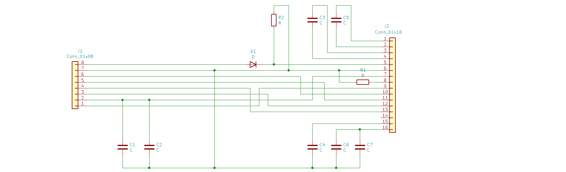

Momentan bastle ich mit einem 0.42 Zoll OLED mit SSD1306 Controller rum.
Dafür habe ich einen Adapterprint gemacht, siehe Anhang. Inspiriert aus
folgendem PDF Seite 12:
https://www.icbanq.com/icdownload/data/ICBShop/Board/ZJY001_0.42_16P%20OLED.pdf
Funktioniert fast alles einwandfrei, bis ich die Helligkeit ändern
wollte, da geht weder mit

irgendwas. Nun habe ich das SSD1306 Datenblatt studiert und da finde ich
einige Differenzen zum obigen PDF:
https://cdn-shop.adafruit.com/datasheets/SSD1306.pdf
VBAT: Reserved pin. It should be connected to VDD
Also was stimmt jetzt? Ausserdem raffe ich nicht ganz, ob ich nun die
Charge-Pump enablen oder disablen muss und ob die 3V3 Versorgung reicht?
Gruss Chregu
von Christian M. (christian_m280)
Also an VBAT muss eine Spannung anliegen, sonst kommt nichts! Also muss
ich nach
gehen. Momentan versuche ich die empfohlene Startup-Sequenz umzusetzen
wie Seite 21/22 beschrieben - ist aber nicht ganz einfach, muss immer
schauen, was die Adafruit-Library in der .init schon macht...
Gruss Chregu

Crazy Harry schrieb:
> WriteLCD($81,false);                          // contrast control
> WriteLCD($80,false);                          // 0-255
Und, passiert bei Euch was? Bei mir bleibt es immer gleich hell. Und
nicht sonderlich hell, und es ist neu!
Gruss Chregu

Ich hab bei mir eine Stepup mit 4.1V drauf für die Displayspannung (3.3V
Logik).
Schalte bei mir 5V mit einem BCR555 auf dem Hauptprint, dann eine 1N4148
und der 4k7, dass auch sicher unter 4.2V bleibt.
> (3.3V Logik).
Ja bei mir auch, ist aber schon Max.
Gruss Chregu
