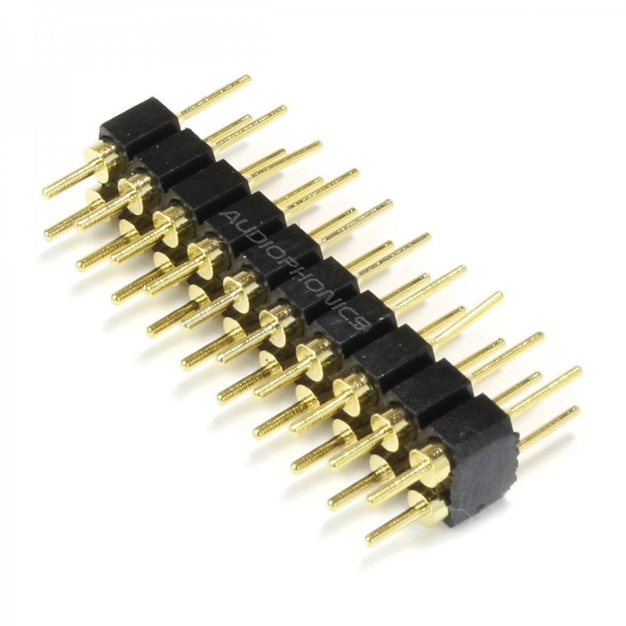

Wenn die üblichen Lötpins mit quadratischen 0,8mm in das Breadboard
passen, da sehe ich das Problem. Hier eine Abbildung einer Stiftleiste,
die ich meinte. 0,6mm ist für einen Flachkabelstecker schon etwas dünn,
aber die 0,46mm würden das Breadboard nicht so weit aufspreizen.

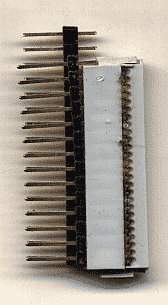

Wie gesagt, Stiftleiste, so wie du sie brauchst, Lochraster- oder
Lochrasterstreifenplatine darauf einen Sockel, sodass du das
Standardkabel verwenden kannst.
Bei den Stiftleisten bietet sich eine weitere Reihe als Stütz an.
Das sind 0,6mm-Stiftleisten mit quadratischem Querschnitt. Runde wären
noch schonender für das Breadboard. Der Flachkabelstecker hält das schon
fest, Noch dünnere Stifte könnten rausfallen. Ideal sind Stifte wie an
den IC-Fassungen mit unterschiedlichem Durchmesser
