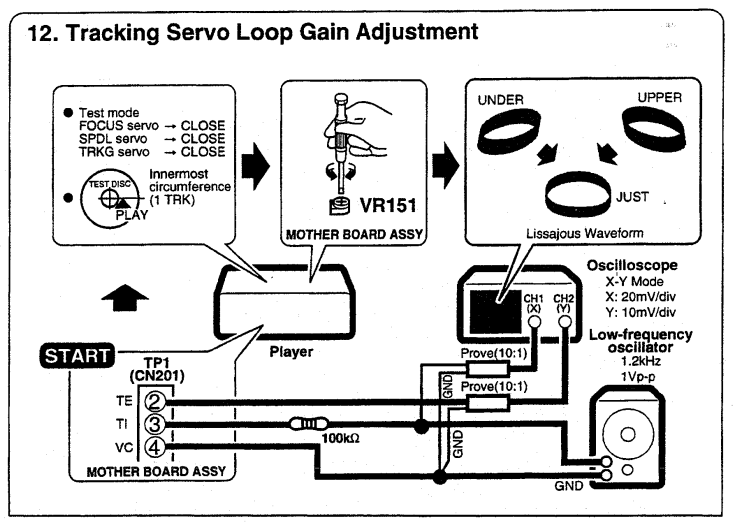

von Ron L. (ron_l)
Ich habe das Service Manual für den Pioneer PD-207 gefunden. Auf der
Seite 28 befindet sich die Anleitung, wie man das Tracking Servo Loop
Gain Adjustment vornehmen soll. Das soll man mit einem Oszilloskop (X-Y
Mode) und Funktionsgenerator (1,2 kHz, 1Vpp) machen, um den Trimmer nach
dem Bild der Lissajous Waveform auszurichten. Das werde ich als Nächstes
versuchen.

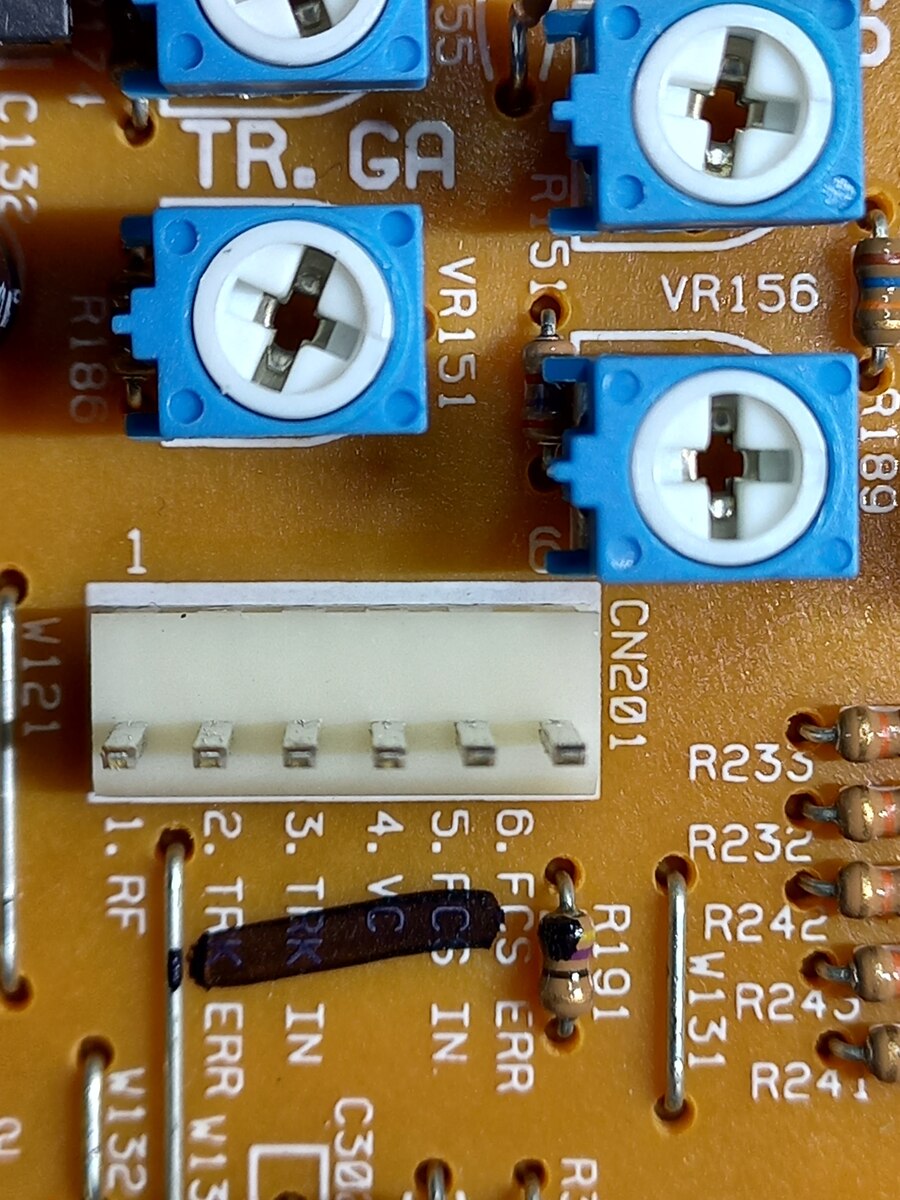

von Ron L. (ron_l)
Es gibt schon ein positives Zwischenergebnis:
1) Etwqas Vaseline auf die Führungsstangen des Pickups war schon mal die
Hälfte der Lösung. Das Quitschen war etwas weniger.
2) Zusätzlich habe ich noch an dem Trimmer TR.GA (VR151) Tracking Servo
Loop Gain Adjustment gedreht. Tatsächlich kann man damit das Pfeifen
loswerden. Beim ersten Lied, wenn sich die CD am schnellsten dreht wird
diese Einstellung am empfindlichsten. Beim letzten Lied und der
geringsten Umdrehungsgeschwindigkeit der CD ist die Toleranz am größten.
Jetzt muss ich das Gerät noch ausgiebig testen.

Jetzt kommt eine Frage bezüglich Reverse Engineering.
In meinem Post (28.09.2024 11:01) habe ich einen Screenshot aus dem
Service Manual angehängt, in dem erklärt wird, wie man das Tracking
Servo Loop Gain Adjustment mit einem Funktionsgenerator, Oszilloskop und
einer Test-Disk von Pioneer vornimmt. Nun habe ich diese Test-CD nicht
und kann nur darüber spekulieren, was für ein Signal sich vor 27 Jahren
auf dieser Test-CD befunden hat.
Laut der Prozedur 12. Tracking Servo Loop Gain Adjustment soll der
Funktionsgenerator eine Sinuswelle (1,2 kHz, 1Vpp) auf den PIN 3 des
Connectors CN201 einspeisen. Der Oszilloskop soll über den Channel 1 und
Channel 2 den PIN 2 und PIN 3 dieses Connectors lesen und die beiden
Signale im X-Y Modus darstellen. Dabei soll man an dem Trimmer VR151 so
lange drehen, bis auf dem Oszilloskop ein stabiler Kreis zu sehen ist.
Der Oszilloskop wird einen Kreis im X-Y Modus darstellen, wenn er auf
dem Channel 1 und Channel 2 identische Signale erhält.
Daraus konstatiere ich, dass der Funktionsgenerator ein Referenzsignal
in den CD-Player einspeist, der mit dem Signal aus der Test-CD
verglichen werden soll. Daraus folgere ich, dass auf der Test-CD
ebenfalls eine 1,2 kHz Sinuswelle abgespielt werden sollte.
Macht das so Sinn oder ist das in Wahrheit alles ganz anders?

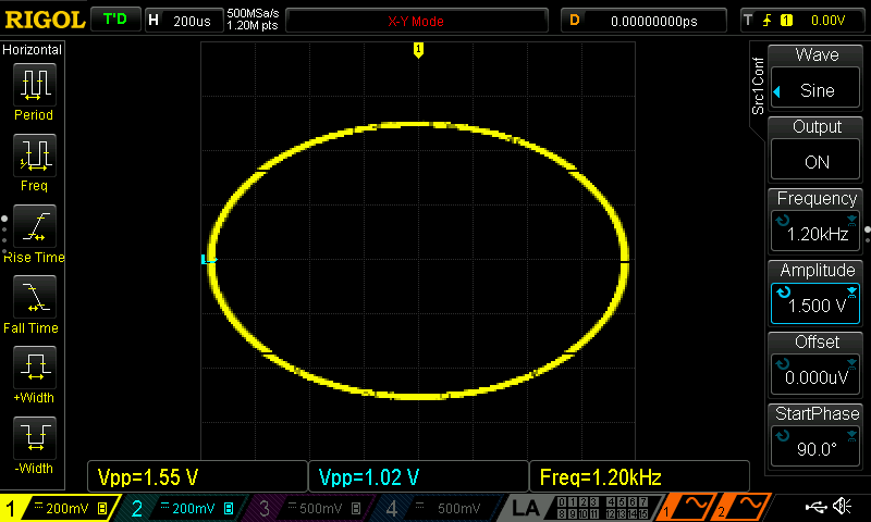

von Ron L. (ron_l)
Die folgende Simulation am Oszilloskop ähnelt dem Zielbild aus dem
Service Manual (siehe Anhang). Dabei haben beide Signale die gleiche
Frequenz 1,2 kHz. Die Signale sind um 90° zueinander phasenverschoben,
was einen idealen Kreis im X-Y Modus bedeuten würde.
Wenn die Amplitude des Signals am Channel X (1,5 Vpp) größer ist als die
Amplitude des Signals am Channel Y (1,0 Vpp), dann entsteht im X-Y Mode
eine horizonal ausgerichtete Ellipse. Das ist auch das Zielbild im
Service Manual.
Ich gehe davon aus, dass der CD-Player die Phasenverschiebung und den
Amplitudenunterschied am PIN 2 des TP1 (CN201) in dem einzustellenden
Testmodus besorgen wird.
Das führt mich wieder dazu, dass ich eine CD mit einem Testsignal Sinus
1,2 kHz brauche, um den Test so durchführen zu können, wie er im Service
Manual beschrieben ist.

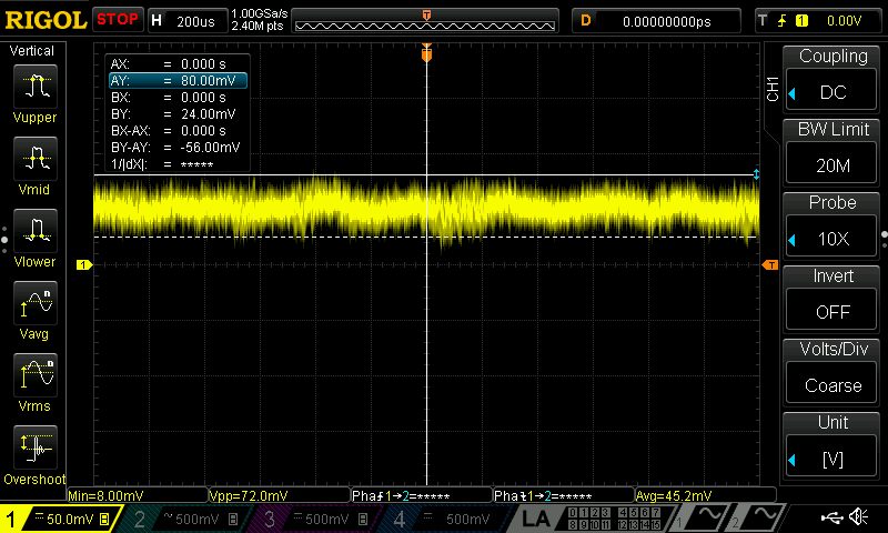

Sowei konnte ich alle Sollwerte aus dem Service Manual am dem TP1
verifizieren bzw. erreichen. Nur bei der Messung des Focus Best
Adjustment, soll am Channel 1 eine Gleichspannung vom PIN 6 (Focus Error
Voltage) von ca. 150 mV gemessen werden können, während man die
Amplitude der Kurven vom PIN 1 (RF) maximiert.
Ich konnte zwar die Kurven vom PIN 1 maximieren, aber die Gleichspannung
am PIN 6 beträgt bei mir im Durchschnitt nur 45,2 mV (siehe Anhang). Auf
dem Schaltplan ist erkennbar, dass diese Spannung von dem IC 151,
CXA1782CQ (SONY RF Signal Processing Servo Amplifier for CD player)
kommt. Sie wird dem PIN 1 (FEO) des ICs entnommen. Ich habe auch keine
Möglichkeit gesehen, diese Spannung manuell zu erhöhen.
An sich spielt aber der CD-Player im Moment ganz OK. Mich würde noch
interessieren, warum das Focus Error Voltage bei mir so niedrig ist und
welche Auswirkungen das haben kann.
Im Datasheet des CXA1782CQ steht zu der Spannung am PIN (FEO) folgendes
(siehe Anhang):
"The focus error amplifier calculates the difference between output VA
and VB of the RF I-V amplifier, and output current-voltage converted
voltage of the photo diode (A + C – B – D)."
Kann es sein, dass die Spannung der Photo-Diode nicht mehr so ist wie
sie sein soll und deshalb die niedrige Spannung an dem PIN (FEO)?
