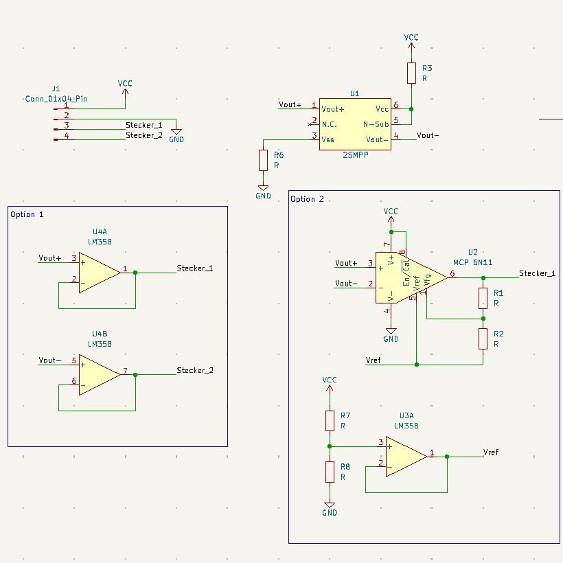

Moin,
mit dem Omron 2SMPP-02 oder -03
https://omronfs.omron.com/en_US/ecb/products/pdf/en-2smpp-02.pdf
https://omronfs.omron.com/en_US/ecb/products/pdf/en-2smpp-03.pdf
möchte ich Druckänderungen erfassen. Ich schreibe nicht messen, weil
Genauigkeit und Langzeitstabilität nicht wichtig sind, sondern nur die
qualitative Erkennung.
Die Druckänderungen liegen in der Größenordnung von 1 Hz und die
Auflösung sollte so 1 mBar bzw. 100 Pa betragen.
Der 2SMPP ist eine Messbrücke mit einem Gesamtwiderstand von 20±2 kΩ und
einer Empfindlichkeit von etwa 0,8 mV / mBar. Spezifiziert ist der
Sensor für einen  Versorgungsstrom von 100 µA.
Da am Einbauort nicht viel Platz ist (ca. 25 mm Durchmesser, Beispiel im
Anhang) und die Platine nur einseitig bestück sein soll, soll das
Sensorsignal über Kabel übertragen werden (Größenordnung fünf Meter,
eher zwei bis drei). Da der Sensor einen relativ hohen
Ausgangswiderstand hat, würde ich das Signal vorher 'aufbereiten'.
Zu dem ganzen zwei Fragen:
1. Spricht etwas dagegen, den Sensorstrom (bei konstanter
Versorgungsspannung)
durch einen Vorwiderstand einzustellen? Wie gesagt, Genauigkeit ist
keine Anforderung. Sind irgendwelche merklichen Nachteile bei 12 V und
100 kΩ zu erwarten?
2. Was ist der beste Weg, um das Signal zu übertragen?
Der platzsparendste wäre, die beiden Ausgangsspannungen des Sensors an
jeweils einen Operationsverstärker als Impedanzwandler anzuschließen und
einzeln zu übertragen.
Die offensichtliche Lösung wäre, auf der Platine die Differenzbildung
und eine Vorverstärkung zu machen. Weil die Offsetspannung aber auch
negativ werden kann, könnte ich Masse nicht als Referenzspannung nutzen,
sondern müsste eine niederimpedante virtuelle Masse erzeugen, was wieder
Bauteile und damit Platz braucht.
Die zwei Optionen sieht man im Anhang. (Der LM358 ist nur Platzhalter)
Oder gibt es bessere Möglichkeiten?
von Mi N. (msx)
Nimm einfach ein geschirmtes Kabel.
von H. H. (Gast)
Sehe ich auch so. Vieradrige, geschirmte Litze ist über ein paar Meter
gar kein Problem, vor allem bei der sehr niedrigen Grenzfrequenz.

von Pandur S. (jetztnicht)
Wichtig ist differentiell zu arbeiten, mit 4 Leiter Technologie, und
allenfalls Guard Ringen.
Den LM358 wurd ich vergessen, der hat eh zu viel Offset, Allenfalls
etwas wie einen MCP616, mit 2uV/K und 200uV offset
von H. H. (Gast)
Wenn die Umgebung allzu störverseucht sein sollte, dann nimm als Opamp
den THP210. Und die Konstantstromquelle solltest du dann auch lokal
realisieren.
> S: Sieht jemand bei den geringen Genauigkeitsanforderungen einen
Vorteil, eine lokale Konstantstromquelle vorzusehen anstatt
Vorwiderstände zu nehmen?
Eine Aenderung, oder eine Abewichung der die Bruecke versorgenden
Spannung geht linear in den Fehler ein. Statische Fehler koennen von
langen Leitungen kommen. Die wuerden sich aber nicht aendern. Dynamische
Aenderungen durch Einstahlung, Felder. Dann besser einen 100nF Cap ueber
die Supply Pins. Mit Vorwiderstaenden. Eine Konstantstromquelle ist
unnotiger Aufwand
von Mi N. (msx)
Da man sowieso ratiometrisch misst, ist das doch wurscht.
Wer mit der Offsetspanung von OPVs nicht zufrieden ist, sollte sich mal
den Offset der Brücke selber ansehen.
Aber gut, es ist gute 'deutsche Tugend', aus jeder Mücke mal eben einen
Elefanten zu machen.
von Florian (flori_n)
Pandur S. schrieb:
> Dann besser einen 100nF Cap ueber die Supply Pins.
Der ist sowieso vorgesehen.
Pandur S. schrieb:
> Mit Vorwiderstaenden. Eine Konstantstromquelle ist unnotiger Aufwand
Ok, dann probiere ich es mal.
