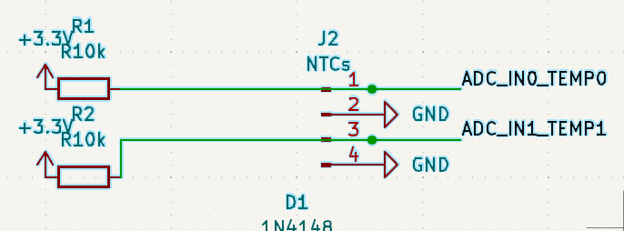

von Patrick E. (perdmann)
ich kämpfe seit Tagen damit,Temperaturwerte aus einem ADC vom STM32
auszulesen. Ich habe DMA und polling versucht und jedes mal sind die
Werte total unplausibel. Wenn ich mit einem multimeter Messe sehen die
Werte aber plausibel aus.
Hat jemand das schonmal gemacht und den Beispielcode für mich?

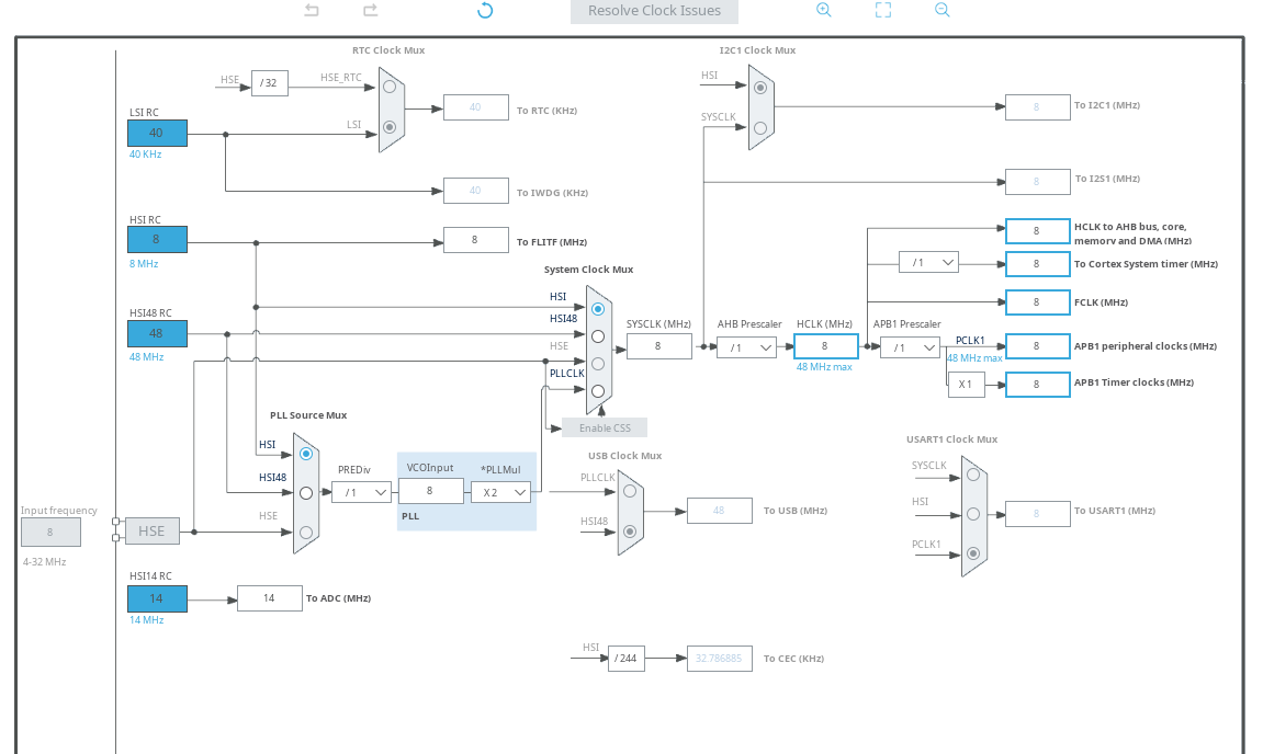

Ich habe alles soweit schon ausprobiert, im Moment sieht es so aus:
https://dpaste.org/7m6zr
https://dpaste.org/DymS9
Wenn ich das richtig verstehe, kann man bei den kleinen STM32 die "Scan
conversation mode" nicht ausschalten und muss daher immer alle
konfigurierten ADC Sensoren in einem rutsch pollen. Deshalb sollte man
lieber DMA benutzen, man sieht auch noch schnippsel von dem DMA code in
dem source code, diese werden zur Zeit nicht benutzt.
Die Beispiele kenne ich auch, die rufen da aber nur einen ADC ab, wenn
ich micht nicht täusche.
Ich habe auch meine clock config mal angehängt.
von Roland E. (roland0815)
Die Eingangsimpedanz der ADC schwankt stark mit der
Einlesegeschwindigkeit. So hochohmig wie deine Messchaltung ist,
solltest du so langsam wie sinnvoll messen...

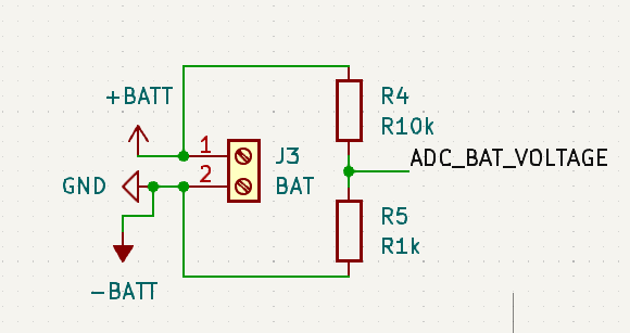

Also du meinst ich sollte den Spannungsteiler lieber auf 1k / 100R
reduzieren? Kann ich mit meinen 10k NTCs kann überhaupt was anfangen?...
von Monk (Gast)
Die Impedanz des Spannungsteilers entspricht der Parallelschaltung
beider Widerstände.
1k / 100R ergäben 91 Ohm
10k / 10k ergeben 5k  Ohm
Bis 10k bin ich sicher, dass das ohne Probleme funktionieren kann. Denn
niemand zwingt dich dazu, eine besonders kurze Sampling-Zeit
einzustellen.

Noch eine Ergänzung:
Man kann mit einem Oszilloskop am Eingang des ADC messen, wie stark er
den Spannungsteiler belastet.
Man kann ggf. diese Spannung mit externen Kondensatoren (zwischen Signal
und GND) stabilisieren. Wenn der externe Kondensator relativ groß ist
(z.B. 100nF) und zwischen den Messungen reichlich Zeit zum Aufladen
bekommt, dann ergibt sich eine schön stabile Spannung. Ganz egal wie
hochohmig der Spannungsteiler ist.
Jepp. 100n vor den Pin auf dem geteilten Signal sollte auch gehen. Eine
Akkuspannung muss man ja nicht 1000x pro Sekunde einlesen. Da kann man
auch 1x in der Sekunden den ADC einmal messen lassen.
Auf der Seite 107 in
https://www.st.com/resource/en/datasheet/stm32f401re.pdf ist die
berechnung für die Eingangsimpedanz der ADC.
Ich habe mir aus den Erfahrungen gemerkt, dass alles über 5k
Quellimpedanz extrem ungenau wird. Die in den electrical Spec angegbenen
50k (max) sind reines Wunschdenken am theoretischen Rand des ADC...
Ich habe jetzt mal 100 nF vom signal zu Masse gelötet. Sampling rate ist
auf Maximum trotzdem springen die Werte zwischen 0 und 4095. Gemessen
habe ich am spannungsteiler 0,2xxx Volt also sollte ich doch ca 248 am
ADC auslesen... Ungefähr .
