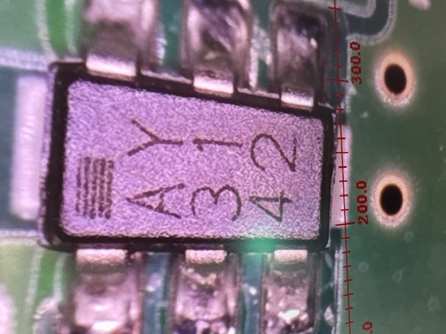

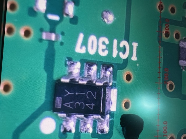

kann mir jemand bei der Identifizierung folgenden Bauteils weiter
helfen??
Habe nur die Bezeichnung die auf dem Teil aufgedruckt ist. AY3142
es sitzt auf einem PCB eines Epson EH-TW7000w Beamer. Welcher nicht
startet.

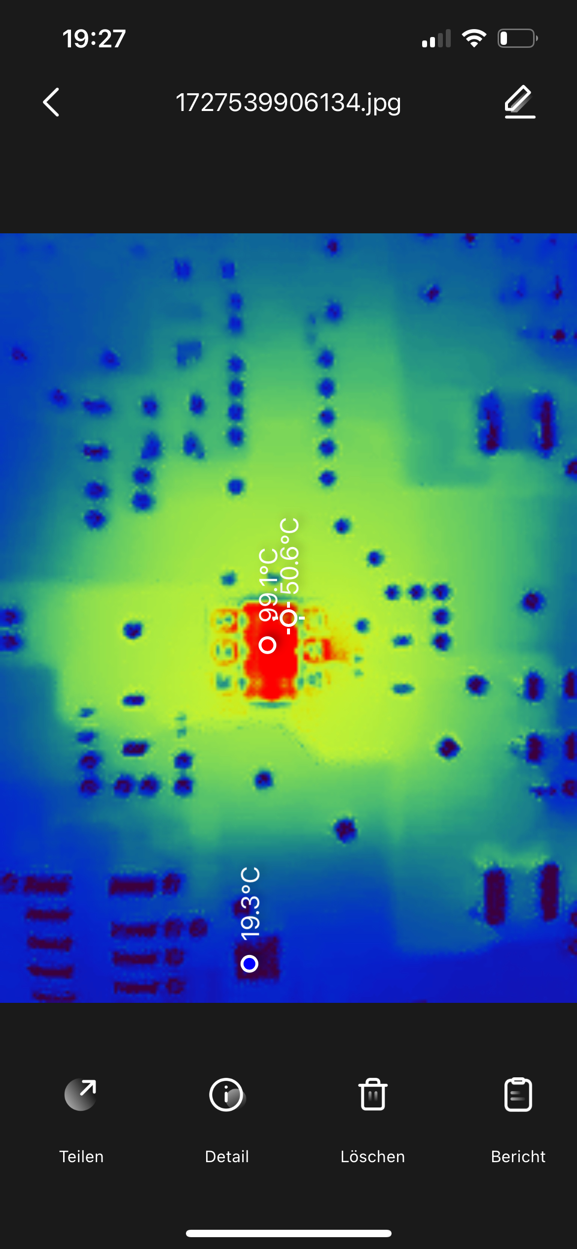

Es Blinkt nur die Lampen LED und Power LED (internal Error).
Mit der Thermal Kamera fand ich dann dieses Bauteil, welches mit 100
Grad Celcius glühte.
von H. H. (Gast)
BD2242G von Rohm, Power Distribution Switch.
Da wird wohl dahinter ein Kurzschluss vorliegen.
von Rainer W. (rawi)
Pass auf mit deinen Fingern. Halbleiter haben ein anderes Verständnis
von "heiß". Glühen tut das Teil bei 100°C bestimmt noch nicht ;-)
von Martin (martiii)
Du meinst das nicht das Bauteil defekt ist?
von H. H. (Gast)
Ist doch gut möglich.
Kannst du ja einfach testen indem du den Ausgang (Pin-6) anhebst, also
von dem zu versorgenden Schatungsteil abtrennst.
