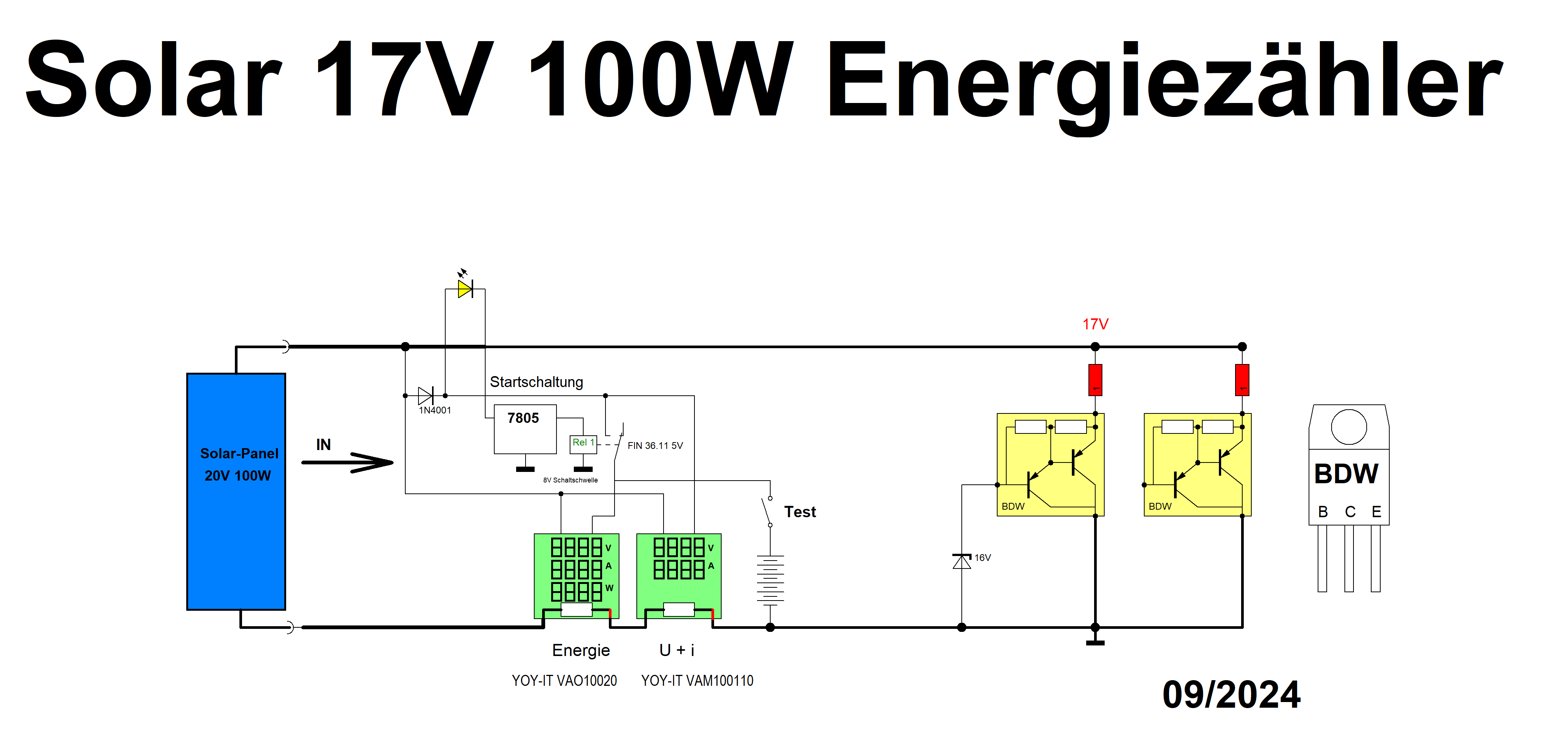

Geschätztes Forum,
wieviel Energie, also wieviel Wh bzw. kWh liefert mir eigentlich mein
Solarpanel bzw. meine Solarpanele ?
Natürlich ist die Energiemenge sehr stark abhängig von den
Aufstellbedingungen und von der aktuellen Wetterlage .
Eine kleine Schaltung, welches das Solarmodul belastet, lüftet das
Geheimnis.
Die Transistoren "belasten" das Solarmodul und wandeln die Energie in
Wärme um.
Ein kleinea Wh-Meter-Modul zeigt das Ergegnis an.
Ein 20V Modul wird nicht im MPP betrieben, sondern auf konstant 17V
gedrückt und dabei der Strom + Leistung + Energie  ermittelt
(hinreichende Genauigkeit).
Besonderheit:
Der Einergiezähler braucht zum starten genügend Spannung, eine
Relaisschaltung kümmert sich darum. (gibt bestimmt bessere Lösungen)
Die "Test-Taste" versorgt kurzzeitig das Anzeigemodul mit
Batterie-Spannung.
Gruß Bernhard

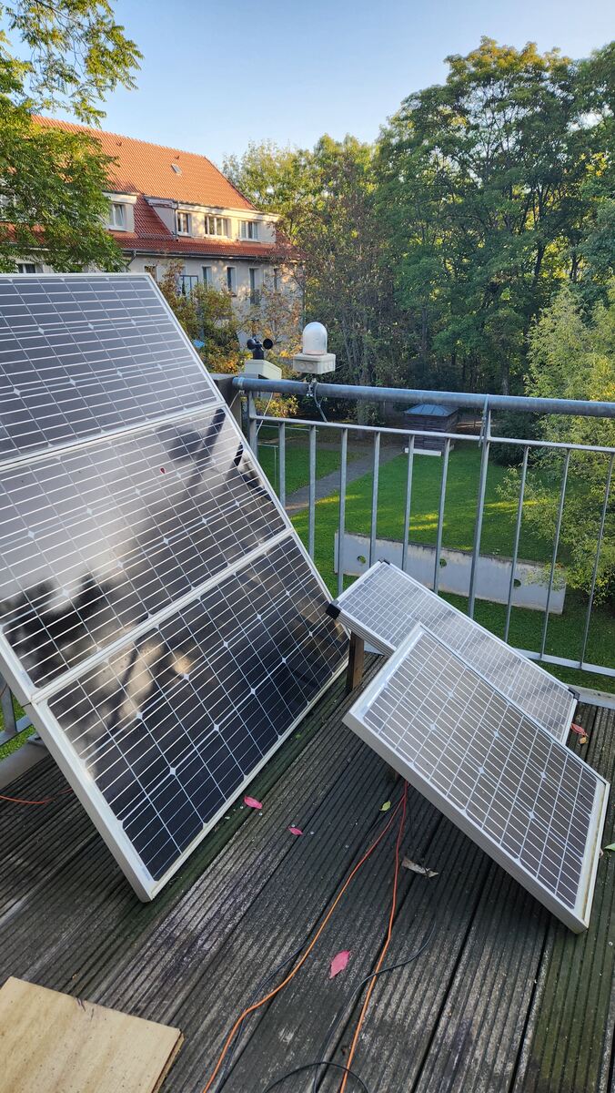

von Bernhard S. (bernhard)
Beispiel aus der Praxis:
die Aufbaubedingungen eines kleinen Solarpanels,
bzw. einer kleinen Solaranlage sollen untersucht werden.
Ausrichtung und die teilweise Beschattung sind wichtige Faktoren.
Dieser kleine autarge Energiezähler schaltet sich ab ca. 8V zu.
(Stromaufnahme 50mA)
Begrenzt die Panelspannung auf 17V.
Ist nicht der optimale MPP,
aber zumindest in diesem Bereich bei 20V Modulen.
Natürlich könnte man auch mit einem einfachen Widerstand
das Modul belasten.
Veränderbarer Widerstand im Ohmbreich bis 100 Watt^^
Im Bild meine Balkonkonstruktion, hohe Bäume, hohe Nachbarhäuser,
Dachgiebel. Heute 8 Uhr Leistung 1 Watt, Mittags 180 Watt....

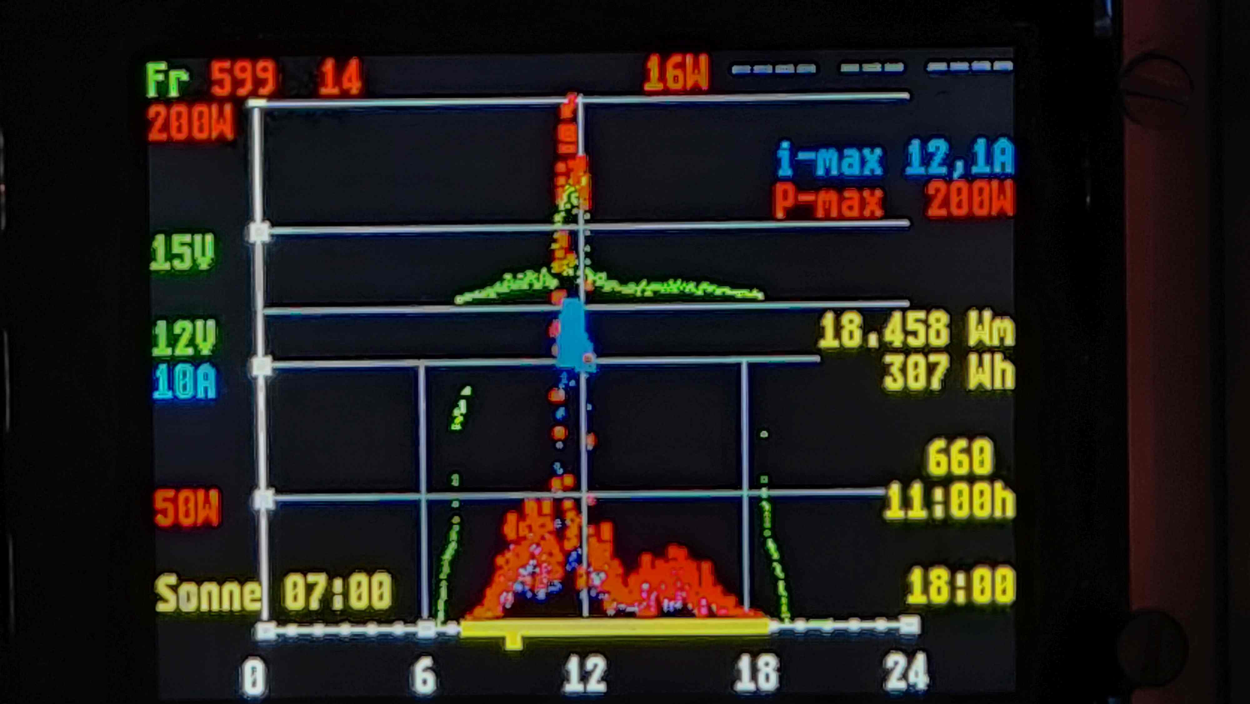

gestrige Messung dieser Panele:
rot:  Leistung
grün: Spannung
blau: Strom
Mittags ein auffälliger Peak !
von Monk (Gast)
Hat dich das überrascht?
von Klaus (feelfree)
Bild passt zum Aufbau. Chaos pur.
von Arno R. (arnor)
> gedrückt
Aber nicht mit der oben gezeigten Schaltung. Die Modulspannung ist stark
vom fließenden Strom abhängig. Die 16V-Z-Diode klemmt zwar die
Basisspannung der Darlingtons auf 16V über Masse, aber die positive
Schiene ist über 2 B-E-Strecken und die Emitterwiderstände an die
Basisspannung gekoppelt. Bei 12A in dem Bild von 9:29h fallen über den
Emitterwiderständen (1Ohm laut Schaltplan) 6V ab. Die Modulspannung
liegt daher bei etwa 16V+1,4V+6V=23,4V und nicht bei konstant 17V.
Falls die Emitterwiderstände dazu dienen sollen, die Belastung der
Darlingtons zu reduzieren, muss man die in die Kollektorleitung
schalten.

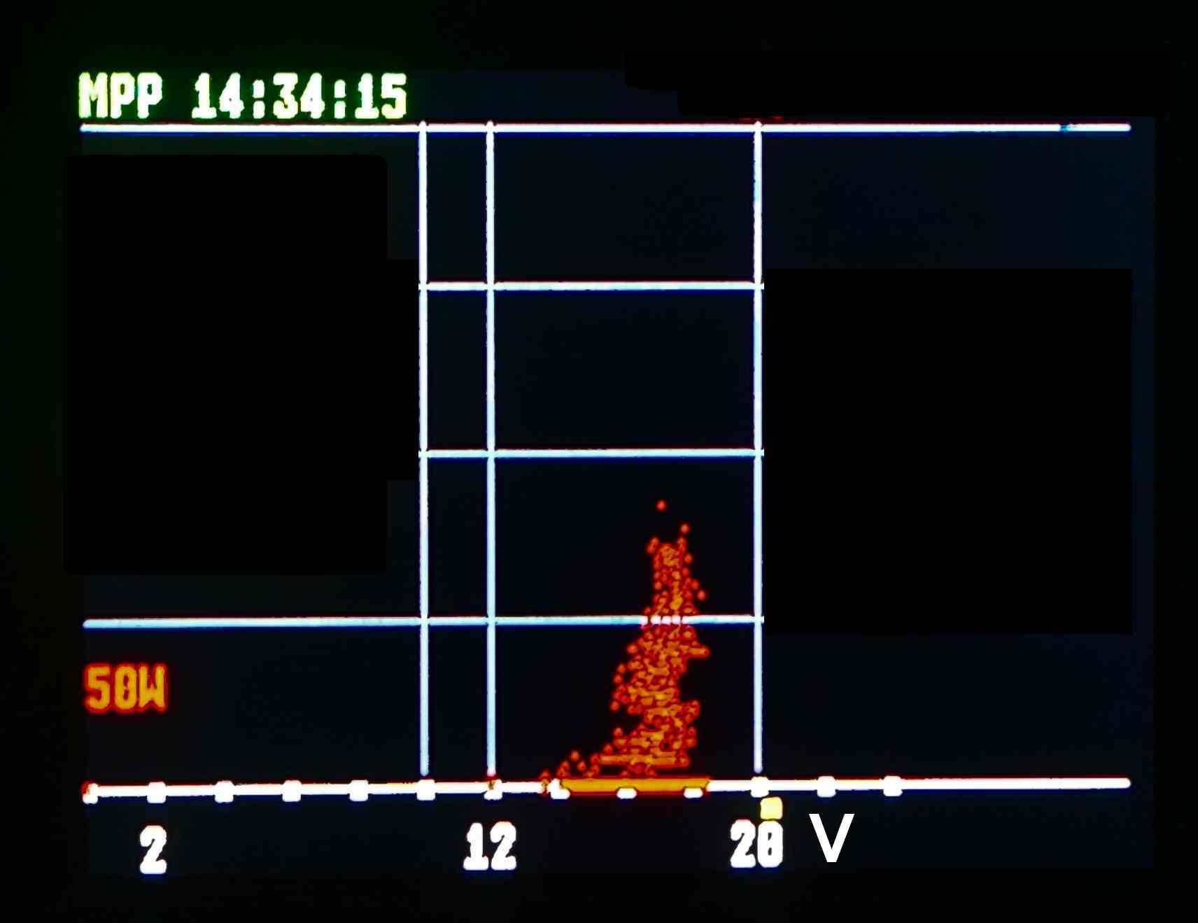

MPP Tageskurve 20V Solarmudul (bedeckter Himmel)

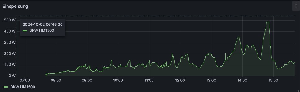

von J. S. (jojos)
Die Daten über den Inverter auszulesen macht doch mehr Sinn und die
bekommt man auch in hoher Auflösung. Aber in diesen Tagen mit stark
wechselnder Bewölkung  ist das Vergleichen der Daten schwierig. Und
jetzt steht die Sonne schon sehr tief, eine Optimierung im Herbst passt
nicht für das Frühjahr. Die Module müssen hauptsächlich gut windfest
befestigt sein.
Das Bild ist keine Kurve, sondern ein unbrauchbarer Pixelbrei. Mein
erster Eindruck: Da brennt was.
Schau' dir das Diagramm von jojos an, so muss das aussehen.
> MPP Tageskurve
Wie hast du mit deiner Schaltung den MPP ermittelt?
Oder ist dein MPP anders definiert als beim Rest der Welt?
Negativ. Das würde nicht funktionieren.
Bei der MPP-Messung muss die Last variiert werden.
Erst wenn die Leistung, also Produkt Strom und Spannung,
am größten ist, dann ist der MPP ermittelt...
