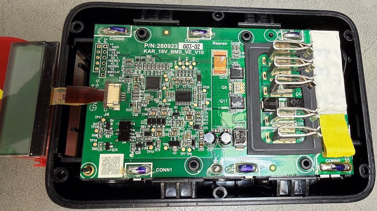

Bin zum ersten Mal hier im Forum unterwegsund hoffe, dass ich hier
richtig bin mit meinem Problem.

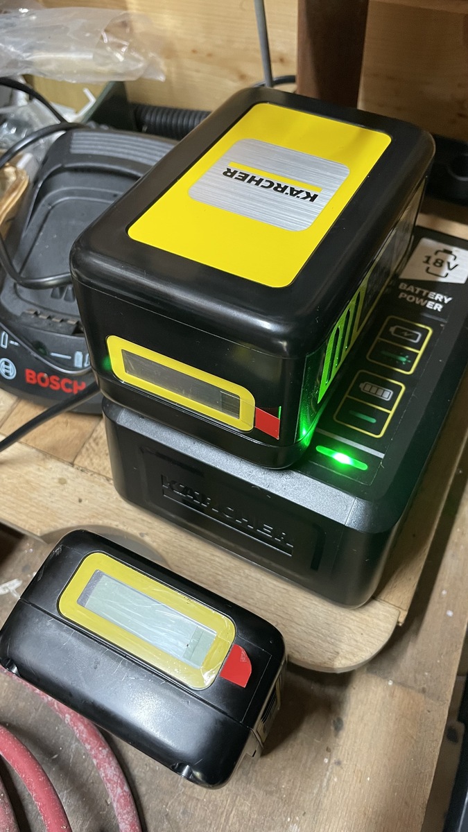

Ich habe mir paar Kärcher Akku-Geräte zugelegt und dazu 3 (teure) 18v,
5ah Akkus. Nach einem Jahr (auch in Benutzung) ließ sich 1 Akku nicht
mehr auladen, das Display, was den Ladezustand anzeigt war auch aus.
Eine Woche später das gleiche mit dem zweiten Akku. Kärcher will davon
nix wissen, da 6mon Garantie auf die Akkus besteht, zum Wegschmeißen ist
mir das zu schade also habe ich mit meinem Halbwissen mal angefangen zu
schauen.

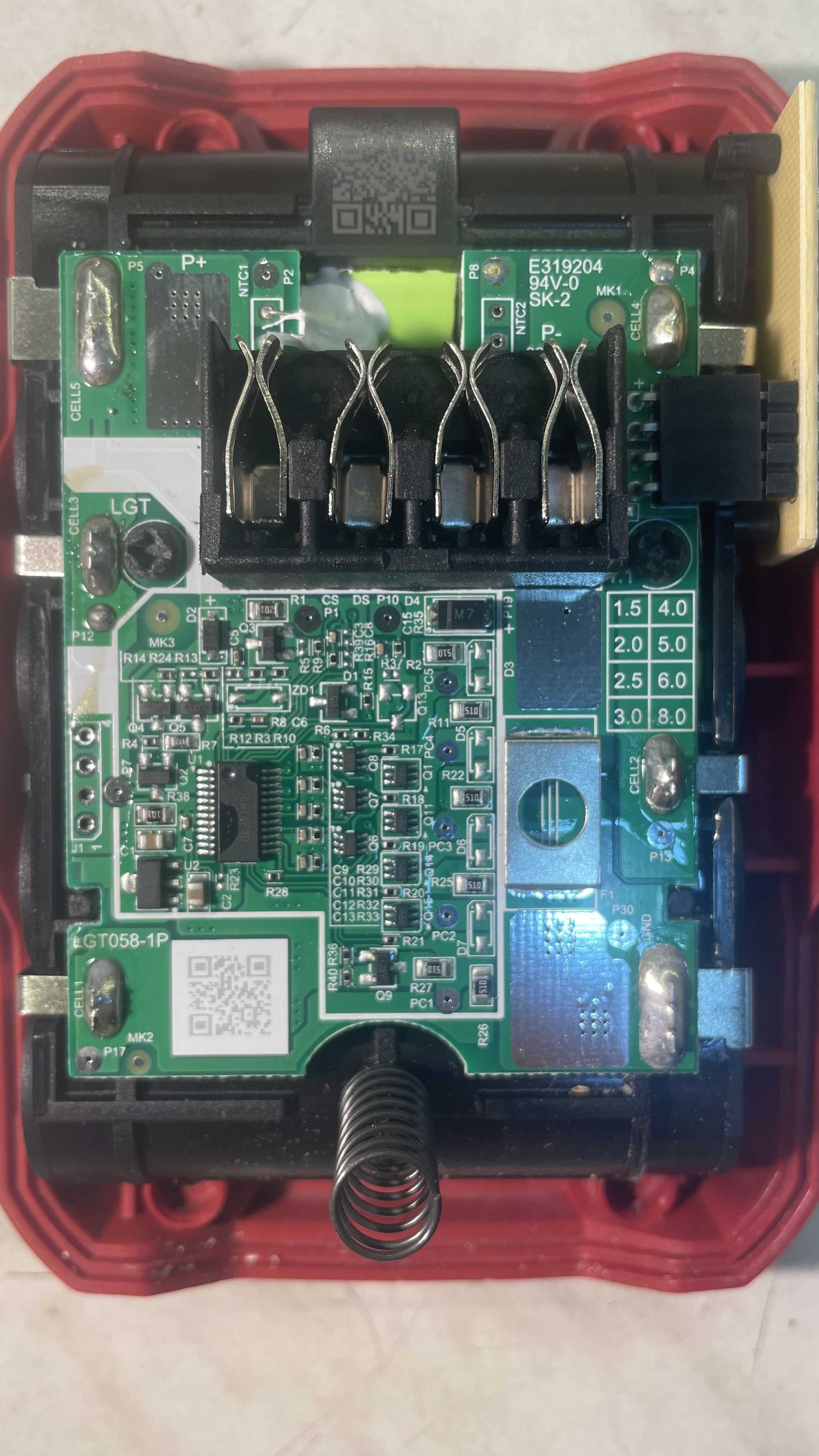

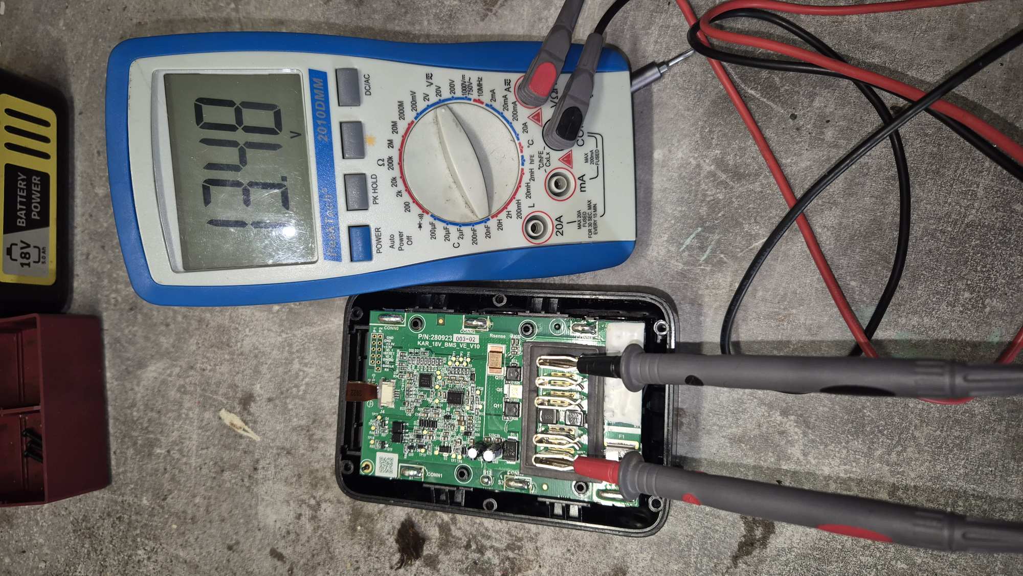

Zwischen + und - liegen ca. 14v an, nach dem Öffnen messe ich zwischen
den einzelnen Zellen auf 3,9v.
Die Streifensicherung ist auch i.O.
Ich hoffe mir kann da jemand helfen und oaar tipps geben, was ich machen
kann um sie gangbar zu bekommen. Habe mal was von schutzschaltung
gelesen, auff der Platine steht auch was von Reset bei einem Pin, muss
man da eine Spannung drauf legen?
Freue mich über jeden Tipp.
LG Alex

von H. H. (Gast)
Da wird wohl genau eine Zelle platt sein.
Miss nochmals alle 5 Zellen.
Eher gegen Masse ziehen. Aber bevor du da was brückst, musst du erstmal
messen. Such dir eine Masse und gehe dann die beschrifteten Pins durch
und nochmal alle Zellen. Sind da noch 3,3V, evtl. nach Knopfdruck?
Welcher Pegel liegt an iReset? Wenn das auch 3,3V sind, lohnt sich evtl.
ein Widerstand von 100-220Ohm gegen Masse mal zum anzutippen von iReset.

von Thomas R. (thomasr)
Keine Kärcher kaufen ;-)
Im Ernst: die (recht schlechten) Bilder lassen darauf schließen daß
Kärcher keine Balancer in seinen Akkus einsetzt und damit die völlig
normale Zelldrift über die Zeit zum Sterben einer Zelle führt und der
ganze Pack sich dann abschaltet.
Das ist bei einigen Herstellern eine extrem frustrierende Sparmaßnahme,
so z.B. bei allen ALDI Ferex Produkte oder auch beim hochgejubelten
Dyson.
Und dann noch viel "Intelligenz" im Akku verbaut um ja dem Ersatz von
einzelnen Zellen auf die Spur zu kommen und sich dann völlig zu
verweigern, Pfui Deibel.

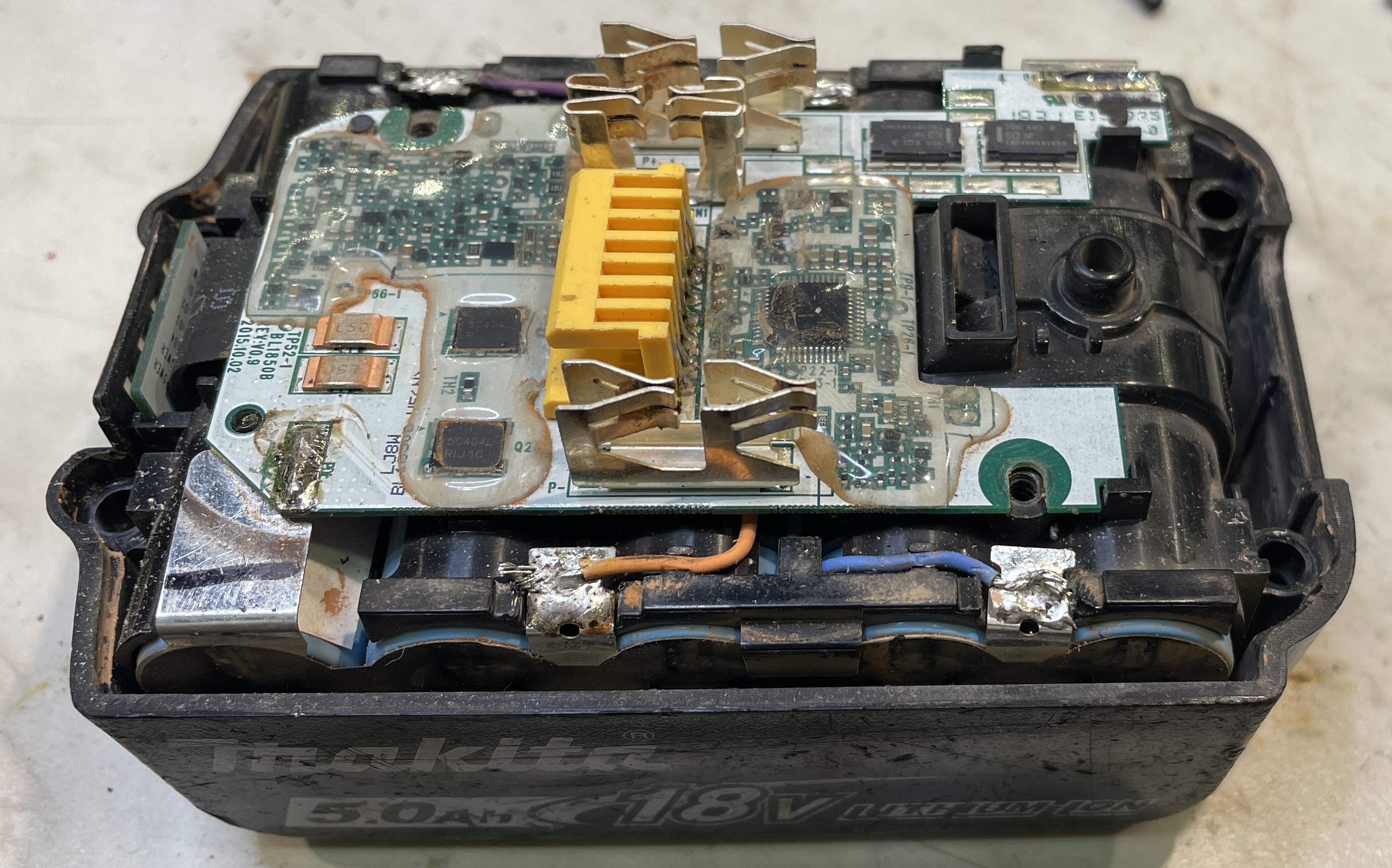

Seltsamerweise hat ausgerechnet Parkside/Lidl bei allen Akkus mit dem
BMS auch einen echten Balancer verbaut, siehe Bild (links neben dem
Shunt die 510 Ohm Widerstände und die kleinen MOSFETs).
Bisher nie ein Problem damit gehabt.
Bei Makita Originalakkus ist der Balancer im Ladegerät, angeschlossen
über die 7-polige gelbe Steckerleiste (Bild). Die Nachbauten haben zwar
die Steckerleiste aber intern keine Beschaltung dafür; entsprechend
früher fallen die dann aus.
Es gibt auch Balancing-ICs, die machen das alleine, also ohne externe
Widerstände oder FETs. Dauert dann eben nur entsprechend lange weil die
nur 5mA oder so können, aber im Normalfall sollten die Zellen nicht weit
voneinander wegdriften.

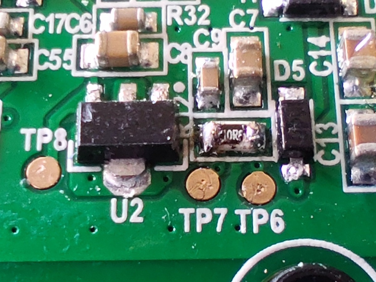

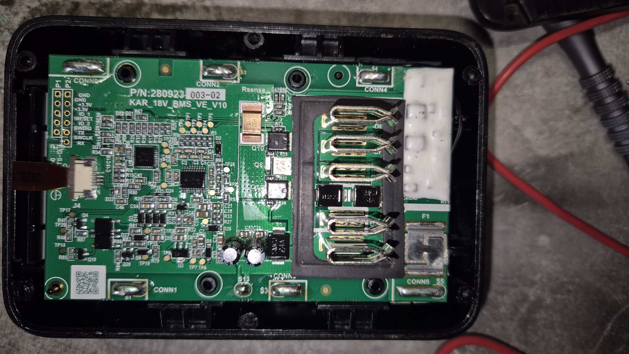

von Michael G. (garibaldi)
Ich habe hier einen gleichen Akku mit dem selben Problem, ich bin dabei
das zu untersuchen.
Es hat den Anschein, dass die 3,3V hinüber ist. Deswegen bleibt auch das
Display aus und der Akku lädt nicht.
Normalerweise sollten an den testpins (dort wo auch !Reset zu finden
ist) 3,3V anliegen.
Alle Zellen sind in Ordnung.
Der Verdacht ist eine defekte 3,3V Regelung. Darauf werde ich mich Mal
konzentrieren.
Grüße

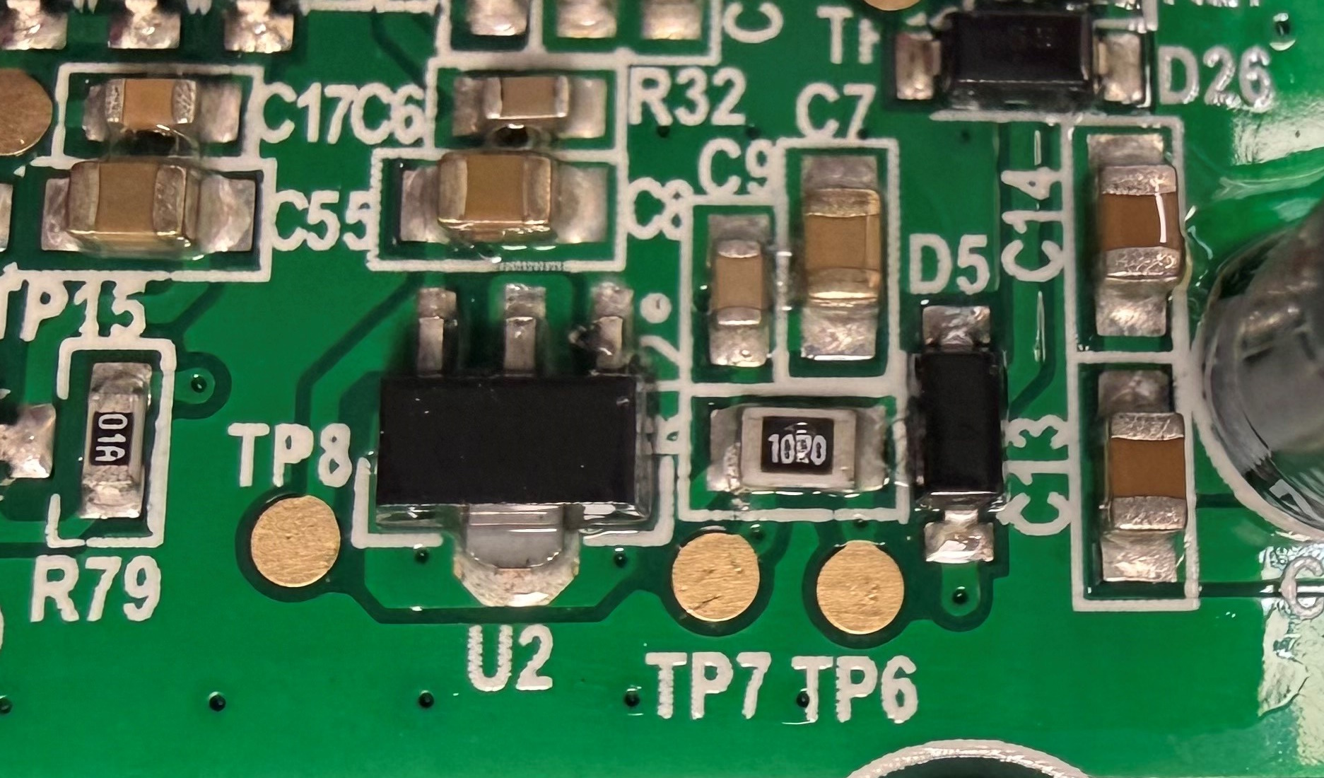

Also,
Das Problem, warum die Elektronik tot ist, ist ein 10 Ohm Widerstand,
der kaputt ist. Der liegt auf dem Bild Rechts von U2 (3,3V Regler)
direkt oberhalb von TP6 und TP7.
Der Widerstand dient als eine Art Sicherung. Diese fliegt raus, weil mit
der Elektronik etwas nicht stimmt.
Die zieht aus unerfindlichen Gründen anscheinend zu viel Strom, das
führt dazu, dass die Zellen tiefentladen werden, also so richtig gegen
0V.
Ich habe meine Zellen vorsichtig auf 2,5V pro Zelle gehoben, den
Widerstand gebrückt und die Hauptsicherung wieder angelötet.
Die Elektronik fängt an zu leben, aber die Zeit die ich brauchte den
Akku ans Ladegerät zu bringen hat gereicht, um die Zellen wieder zu
killen.
Ich werde die Prozedur wiederholen, jetzt lade ich die Zellen länger mit
einem Labornetzteil und Strombegrenzung.
!!!!!!!! ACHTUNG !!!!!!!!
Wichtig ist jetzt, dass LiIon Akkus ca. 3,0V nicht unterschreiten
sollten, da sie sonst Schaden nehmen können. Also, selbst wenn das alles
fruchtet, besteht die Gefahr, dass die Akkus einen internen Schaden
genommen haben und beim Laden oder Gebrauch vielleicht sogar abfackeln
können.
Es gilt: Vorsicht mit Li-Ion Akkus, die in einem unsicheren Zustand
waren!!!
Vielleicht ist das auch die geplante Obsolenz?
Nach Erreichen der Sollzyklenzahl gebe High-Signal auf den Mosfet aus
und kill den Widerstand?
> 0V.
Hi
Ist das ein Artefakt oder hat der Kondensator C14 einen Riss?
Es könnte durchaus auch sein, dass auch einer der umliegenden
Kondensatoren defekt ist.
Armin X. schrieb:
> Hi
Das ist in der Tat nur eine Beschichtung.
Also, die Elektronik ist hinüber. Was genau weiß ich nicht. Werde da
wohl auch nicht mehr viel Hirnschmalz reinstecken.
Die Elektronik zeigt zwar was an, zieht aber 75mA. Nach knapp 30h wäre
der Akku also vom rumliegen einfach leer.
Die Akkus sind geladen, aber aus Sicherheitsgründen ist das Ding einfach
Sondermüll.
Ende der Geschichte
Ohne Wärmebildkamera und Vergleich mit einem noch guten Akku, kommst Du
da nicht mehr weiter.

von Engelbert S. (engelbert)
Der Thread ist schon älter, aber ich hänge mich mal hier mit dran.
Meinen Akku hat es inzwischen auch erwischt, nach nicht einmal einem
dutzend Ladezyklen. Der Akku lädt nicht mehr, und das Display ist aus.
Kärcher hat mir kostenlos einen Ersatz-Akku geschickt, aber ich will den
fast neuen Akku nicht entsorgen - also erstmal reingeschaut.
Die einzelnen Zellenspannungen liegen alle zwischen 3,34 - 3,36V.
Der 10Ω Serienwiderstand vor dem 3V3 Regler ist auch hier hochohmig
geworden. Er zeigt aber keinerlei Spuren thermischer Überlastung. Nach
dem Hochlöten der Sicherung habe ich die Platine übers LNG versorgt. Die
Stromaufnahme beträgt nach dem Einschalten ca. 10mA bei 16V. Es kann
sein, dass die Stromaufnahme im späteren Verlauf nochmals sinkt, falls
der µC einen Energiesparmodus aktiviert, das habe ich nicht weiter
untersucht.
Also habe ich jetzt einen neuen 10Ω (0805) Widerstand eingelötet, und
prophylaktisch den 3,3V Linearregler (HT7533) ersetzt.
Aktuell lädt der Akku wieder.
Was sollen eigentlich wie Anschlüsse P1 und P2 bewirken?
Steht doch da was von "RESET" dran...
von Rudi K. (ykabel)
Udo S. schrieb:
> Hochdruckreiniger für 110 Euro
mein Kärcher der etwas höheren Preisklasse hat nach 1 Jahr den Geist
aufgegeben. Im Bekanntenkreis geht es mehreren genau so. Ich habe dann
für ca. 140,--€ einen LAVOR gekauft, der nun seit nahezu 10 Jahren
einwandfrei arbeitet.
von Klaus R. (klaus2)
...schau dir doch mal den Aufdruck an, der sieht doch "verschwommen"
aus?
Genau das hatte ich bei nem brandneuen AEG Akkusauger, da war aber der
grenzwertige Kerko schuld der die 28V Vin nicht abkonnte.
Klaus.
> aus?
Das sieht so aus wegen dem Coating. Ich kann da keine Überlastung sehen.
Genau. Nachdem der Akku jetzt zu 100% geladen ist, gibt er keine
Spannung an den Anschlüssen ab.
Ich habe jetzt den /RESET über einen 1k-Widerstand auf 0V gebrückt, und
schon hab ich an den Klemmen 20V anstehen.
Allerdings ist diese Spannung nicht belastbar (Kondensatorladung?) und
bricht wieder zusammen. Die Zellen sind aber immer noch auf 20V geladen.
Jetzt ist's wohl doch ein Fall für die Entsorgung. Ich habe keine Idee,
wie man die Schutzschaltung wieder initialisiert. Es gibt ja auch noch
eine Schnittstelle an den Pin-Reihen P1 /P2 (TX/RX).
> keine Idee,
Und hast jetzt eine Idee?
Nein, habe ich nicht. Ich denke ohne das passende Softwaretool ist das
neu-initialisieren nicht möglich.
Mal gewinnt man, mal verliert man. 😉
> habe ich nicht
Im Internet steht aber wie man es wieder freischaltet eigentlich.

Was für eine IC hast du da verbaut und hast Ahnung was du da tust?
Sonst verbinde kurz + von Zellen also bms Eingang mit + was bms
freischaltet also was akku Geräte bekommen.
Also internes + mit externen + kurz zusammen
Aber Da sollst du erst mal Qucken was du hast.
Welche ic da verwendet wird.
