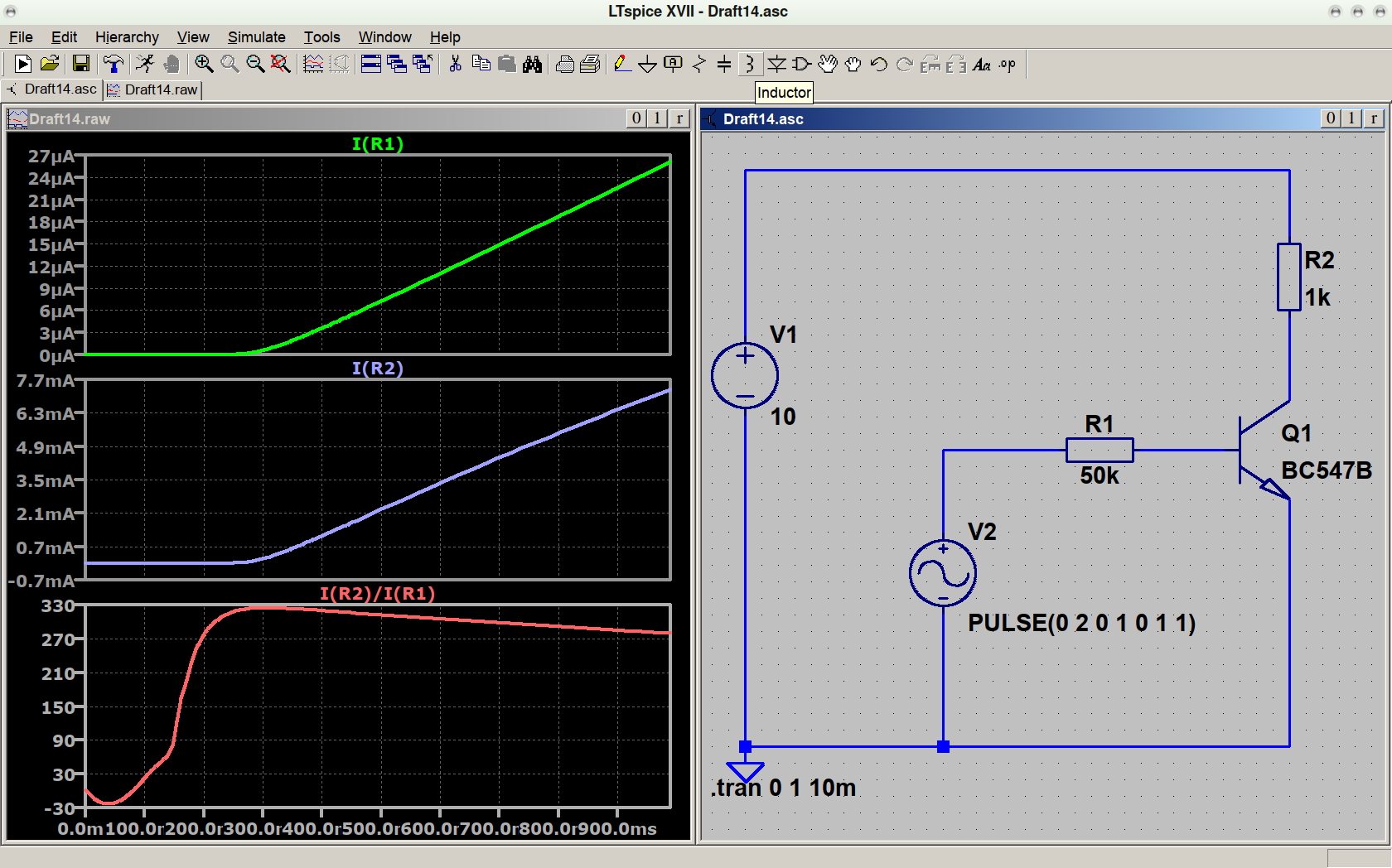

In KiCad mit ng-spice wird das bei .op standardmäßig mit angezeigt wenn ich mich recht erinnere.
Würde mich aber wundern wenn man das in LTspice nicht auch irgendwie hin bekommt, evtl auch mit anderem Ansatz, über nen Graf oder so... (Nutzt du Version XVII oder 24?)
Wie immer kann einem am besten hier geholfen werden wenn du deine Projektdatei (ggf. mit Transistormodell usw) hier hochlädst, alleine schon ein Screenshot würde viel helfen

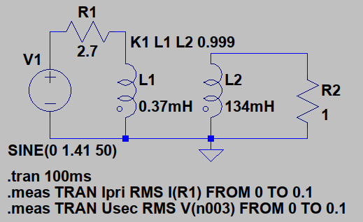

#7744386
.meas siehst du z.B. hier:
https://www.mikrocontroller.net/attachment/647069/Stromwandler_Plan.png
Im log steht dann z.B. so etwas:
ipri: RMS(i(r1))=0.366631 FROM 0 TO 0.1
usec: RMS(v(n003))=0.0191296 FROM 0 TO 0.1
Hier wird also ein Strom über Widerstand R1 als Effektivwert (RMS) in einem bestimmten Zeitintervall ausgegeben. In der zweiten Zeile gehts um eine Spannung.
Auch nicht richtig schön, aber man kann mit arbeiten. Auf YouTube gibt ein richtig gutes Video von der Anwendung.
