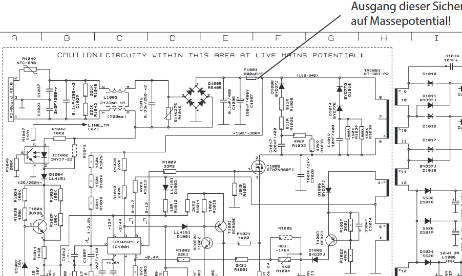

Liebes Forum,
ich bin im Moment etwas ratlos....
Ein Hameg 1507-3 läßt sich nicht mehr einschalten.
Die Sicherung im ausgebauten Netzteil ist durchgebrannt.
Den Mosfet habe ich ausgetauscht (war defekt) als auch den großen Elko
150µF hinter der Gleichrichtung habe ich ausgebaut und überprüft, er war
O.K.
Auch diverse kleinere Elkos und Dioden, Transistoren habe ich im
eingebauten Zustand mit einem Hameg Komponentenprüfer getestet und
soweit das Aussagekräftig ist...keine Auffälligkeiten bemerkt.
Aber was eigenartig ist, hinter der Sicherung (siehe angehänten
Schaltplan) liegt volles Massepotential! Daher knallt die Sicherung
natürlich durch sofort beim einschalten. Irgendetwas sorgt hier für
einen gewaltigen Kurzschluß (eine neue Sicherung knallt natürlich sofort
durch). Habt Ihr eine Idee bzw. zur weiteren Vorgehensweise?

C1020 prüfen.
H. H. schrieb:
> C1020 prüfen.
Oder T1005 ist durchlegiert und liegt über R1031 (0,22 Ohm) quasi an
Masse.

von Wolf17 (wolf17)
Kurzschluss? Strombegrenztes (1A?) Labornetzteil an die Netzbuchse und
mit Tastspitzen im 200mV Bereich den Stromweg verfolgen.
Wenn der Kurzschluss beseitigt ist, als Schutzmaßnahme alles über eine
60-100W Glühbirne als Vorwiderstand in Betrieb nehmen.
Öffnet vielleicht ein defekter TDA4605 den FET dauernd?

Kann es sein, dass der Mosfet wieder defekt ist?
von Andreas U. (andreas_u812)
Mosfet wieder rausgenommen und siehe da, er ist schon wieder hin!
Alle 3 Anschlüsse sind kurzgeschlossen.
Da stimmt was gewaltig nicht.....

Schutzschaltung am TR1001 beäugeln. Und Startsequenz 'ohne' Mosfet am
Gate von diesem mal testen, obs passt.
Eins von beiden hat nen hau.

Auf Grund Eurer Ratschläge, habe ich eben noch mal einen neuen MOSFET
und auch gleich den TDA4605-2 bestellt. Finaziell hält sich das ja noch
in Grenzen....aber mein Reinlöten und Bauteile durchschmoren ist ja
nicht
so zielführend...
Würdet Ihr das Netzteil mal ohne MOSFET in Betriebnehmen, mache ich nur
mit Trenntrafo?
Was müßte ich denn an den MOSFET Kontakten für Spannungen messen können
bzw.
Signale.
Grüße der Ratlose

Entweder hat er eine Überspannung nicht vertragen oder er hatte ein
Problem mit der Ansteuerung? Ansteuer-IC?  Snubber-Cs alle ok? Mach mal
ein Foto wo er eingebaut ist. Evtl. ein Isolationsproblem mit dem
Kühlkörper?
Jedenfalls vor nächsten Test Glühbirne in Reihe vor Netzteil zur
Strombegrenzung schalten!

C 1010 + C 1011 unbedingt wechseln.. TDA 46....ist sehr selten defekt.
von Peter K. (chips)
unbedingt auch die Widerstände an Pin2 (Collector-Stromnachbildung)
prüfen - war früher der Klassiker bei TDA4601 und 4605: Widerstand
hochohmig -> Fet gleich wieder defekt
Meinst Du R1018, R1019,R1025?
ja

Bei vollem Kurzschluss, auch zum Gate hin, ist mit Sicherheit der TDA...
mit verstorben. da sind vom Gate 'nur' 33R im Weg zum TDA.

Liebes Forum,
ich habe jetzt verschiedene Ersatzbauelemente bestellt, auch den TDA
Optokoppler....
Alle von Euch angegeben Bauelemente wurden ausgelötet und getestet,
keiner der Widerstände, bzw Kondensatoren zeigten Auffälligkeiten.
Wenn Ihr Euch noch mal den Schaltplan anschaut, kann es sein, dass ein
defekter Optokopler den MOSFET durchschießt?
Grüße
von Volker B. (Firma: L-E-A) (vobs)
Hallo Andreas,
Das glaube ich nicht, denn der erzeugt m.E. nur den netzsynchronen
Trigger. Interessanter ist das was im Schaltplan unterhalb des
Optokopplers dargestellt ist, die Anlaufschaltung. Wenn T1004, D1007
oder die Widerstände dort ein Problem haben, wird der Schaltregler
vermutlich sterben und die Gate-Source-Stecke des MOSFETs durchschlagen.
Hast Du auch sämtliche sekundärseitigen Gleichrichterdioden gemessen? In
Durchlassrichtung sollte die Schleusenspannung eindeutig messbar sein.
Auch  die Hochspannungserzeugung prüfen!
Grüße,
Volker

Der TDA ist mit-gestorben, der hat, wie ich oben bereits geschrieben
habe, nur 33 Ohm zum Gate als Widerstand dazwischen.

hier die Auflösung, bzw. die erfolgreiche Reparatur:
Nach dem Ersetzen des TDA4605-2 (Ansteuerung des MOSFETs) und
nochmaligen Ersetzen des zuvor getauschten MOSFET lief das Oszilloskop
wieder tadellos.
Also letztendlich denke ich, der TDA4605-2 war gestorben und zog den
MOSFET mit ins Grab.....
