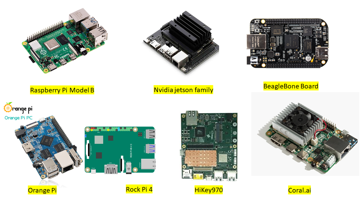

von (prx) A. K. (prx)
Arthur L. schrieb:
> Kennt ihr da Modelle, welche gut passen würden?
Ein Gerät aus der Raspbery Pi Reihe erfüllt deine Wünsche. Es gibt dafür
Displays und Akkuversorgung. Für Faule, die nicht selbst zusammen bauen
wollen, gibts das RasPad.
Ich habe auch 3DSMax 9 unterwegs auf meinem 14" HP Businessbook mit Core
Duo benutzt, ohne das es da zu Problemen kam.
