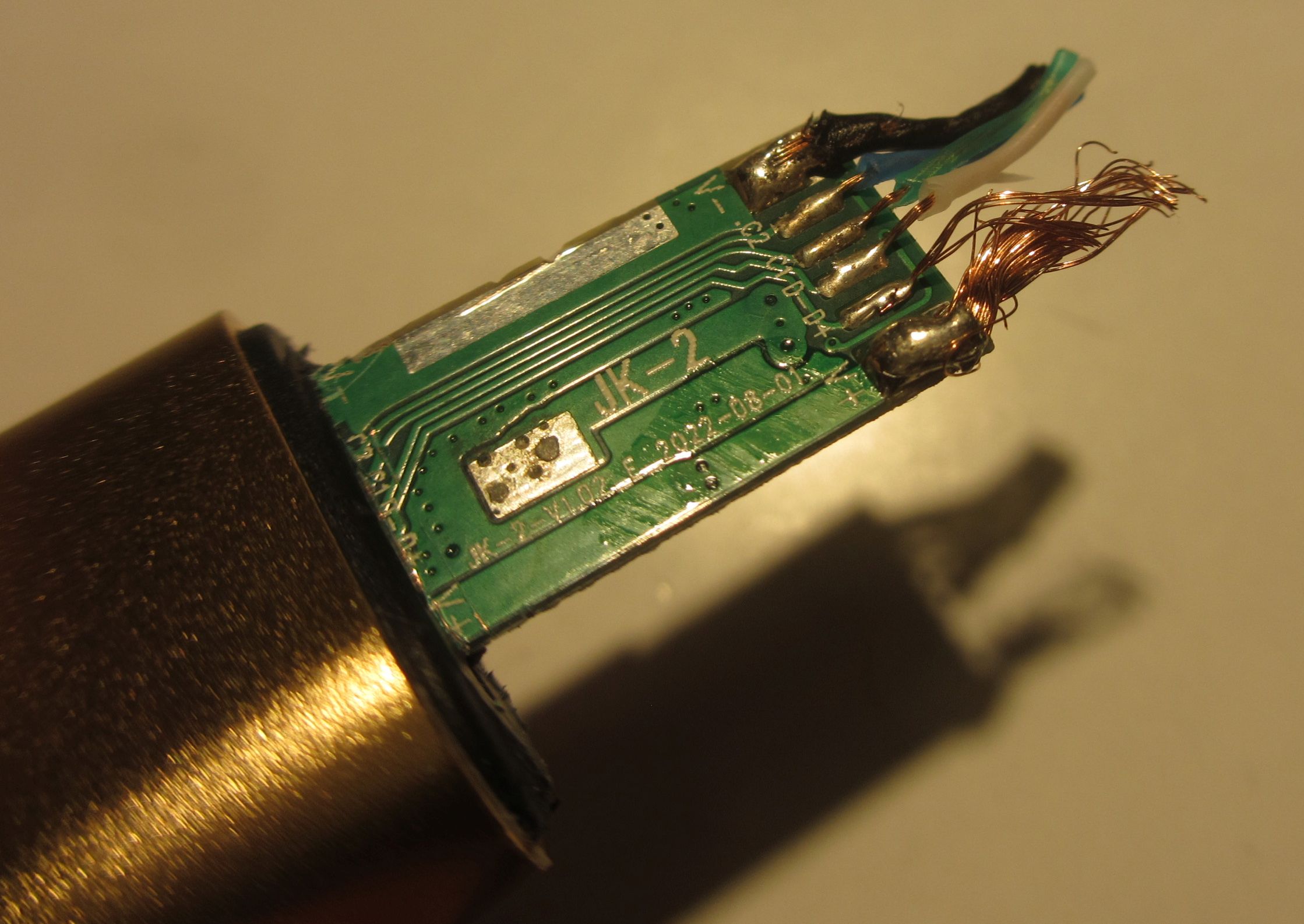

Moin,
das Kabel ist defekt (USB-C netzteilseitig) und ich würde da gerne USB-A
dran tüdeln. Was macht man mit CC1 und CC2 oder geht es ohne COM gar
nicht, jmd ne BTDT Erfahrung?
Danke, Klaus.

von Klaus R. (klaus2)
Dieter D. schrieb:
> Klaus R. schrieb:
>> und ich würde da gerne USB-A dran tüdeln.
> Wenn nur die Versorgunsstromleitenden zwei Adern verwendet werden,
> sollte das Gerät bis zu 0,5A über die Leitung schicken. Für mehr gibt es
> einen Widerstand zwischen die Datenleitung, wie es zum Beispiel Samsung
> erwartet für 1 oder 2A als Stromversorgung.
Nope...das habe ich natürlich probiert, auch 56k zw CC und Vcc - nix.
Auf der Platine im Foto ist ein Schaltwandler und ein ungelabelter
PD-chip. Der will also scheinbar "etwas sehen" bevor es los geht...nur
was? Vll reicht ja doch irgend ein Trick mit den CCx Pins.
Klaus.
...also, das geht leider nicht, das A52 weigert sich zu laden (D+/- und
C1/2 sind durchverbunden, so dass das Handy "ursprünglich" direkt mit
der Quelle den Strom / die Spg aushandelt).
Die Platine (Foto oben) dazwischen ist ein step down, der aus Vin dann
die 5V für Micro USB und Lightning erzeugt, falls Vin > 5V ist.
Klaus.
von Harald K. (kirnbichler)
Da Du praktischerweise erst jetzt erwähnst, was für ein Gerät Du laden
willst ...
Das Samsung Galaxy A52 verwendet USB-PD, d.h. es handelt mit dem
Netzteil die zu verwendende Betriebsspannung aus. Du wirst in den sauren
Apfel beißen müssen und Dir ein neues, richtiges USB-C-Kabel anschaffen
müssen.
Und das nächste Mal etwas vorsichtiger damit umgehen; was muss man
eigentlich anstellen, damit das von Dir im ersten Bild gezeigte
passiert?

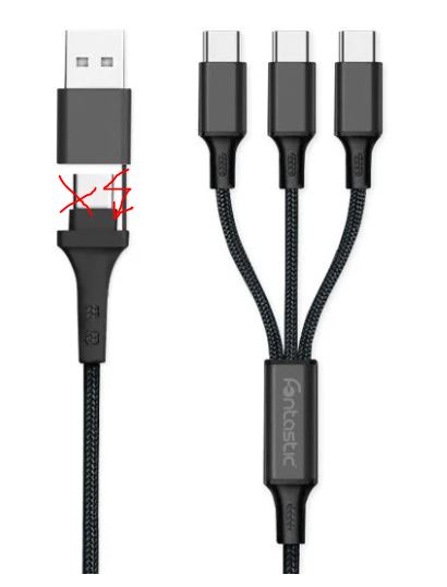

Die Hoffnung war, wenn es nichts aushandeln kann lädt es mit 5V / 0.7A
(oder so).
Harald K. schrieb:
> was muss man
> passiert?
Es muss einen interessieren, wie die Dinge funktionieren...
Es handelte sich um ein Kabel wie im Anhang, bei dem der quellenseitige
USB C Stecker abgebrochen (nicht von mir) war und ich es "retten"
wollte.
Klaus.
...also - habe mir meine Kabel aml angesehen (es geht ja um Quelle USB
A, Senke USB C).
mit 56k an CC1 gg Vcc lädt das A52 mit 0.5A, beschwert sich aber über
das defekte Kabel - wenn man zusätzlich D+/D- kurz schließt, lädt es mit
1A.
Simple as that.
