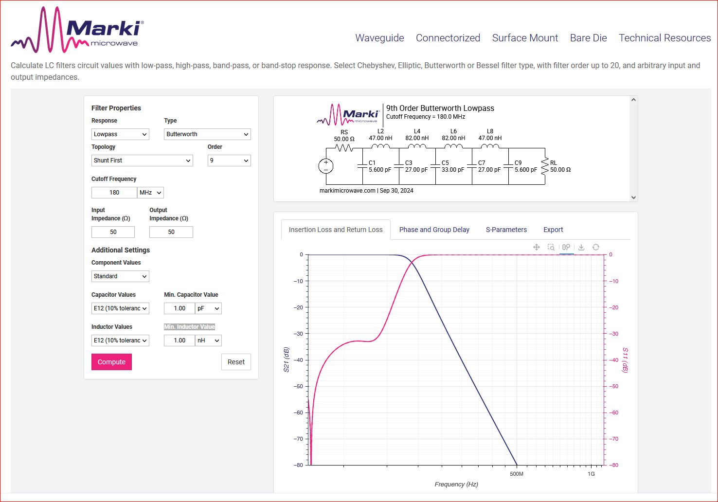

Moin,
bevor ich einen Mobil Chinakracher in Betrieb nehme, wollt ich
sicherheitshalber noch einen LPF für das 2m Band justamente dahinter
klemmen.
Google spuckt ja eine Menge Selbstbauvorschläge aus. Ich kann die nicht
alle nachbauen, um zu sehen welcher Vorschlag am Besten performt.
Jetzt gibt es hier einen LPF "Bausatz" relativ günstig zu kaufen.
https://www.hamradioparts.eu/300W-Low-pass-filter-Kit-2M-144MHz
Dachte aber, das ich das eventuell auch "zeitnah selbst fertigen kann
und habe  "mal eben"  eine Platine zurechtgeschnitzt und 4 Spulen mit
Draht 1.5mm  auf 1cm Dorn gewickelt. Diese etwa 2 1/2 Windungen haben
knapp etwa 1uH . Damit habe ich dieses Tool gefüttert, um an die Werte
der Cs zu kommen, bekomme aber mit 1uH keine vernünftigen Ergebnisse.
https://markimicrowave.com/technical-resources/tools/lc-filter-design-tool/
Erst wenn ich von 1uH auf 1nH Min. Inductor Value wechsle, sieht das
Errechnete sinnvoll aus. Wat nu ?  Ich bräuchte also 47 und 82 nH
Spulen. Gibt es einen Rechner der mir per Eingabe Drahtstärke und
Wunschparameter die passenden Umdrehungen auf x mm Dorn berechnet? Der
oder das Filter sollte etwa 50 Watt vertragen können. Gibt es da etwas
um es online zu berechnen?
Diese Werte sind so klein, dass es mit Rechnen allein ohnehin nicht
getan ist. Die Luftspule ein klein wenig verbogen, schon liegt sie ein
gutes Stück daneben.
Ich habe so eine alte Luftspulen-Formel in Erinnerung:
Wenn ich dafür jetzt 2 Windungen mit 1 cm Durchmesser und 5 mm
Spulenlänge einsetze, komme ich rechnerisch auf 42 nH. Das ist also so
ungefähr die Größenordnung, die du dafür brauchst, den Rest musst du
messen, und zwar am besten nach der tatsächlich erreichten
Übertragungsfunktion des Filters.

Da hast du dich vertan, eine Spule mit diesen Daten hat unter 0.1 uH
Der hier
https://hamwaves.com/inductance/en/index.html
liefert ganz brauchbare Werte. Nicht exakt in deiner gewünschten Form
mit Ausgabe der Windungszahl, aber man kann solange probieren bis man
den passenden Wert hat.
Hast du einen Nano-VNA o.ä. um deine Ergebnisse zu verifizieren?

von Klaus B. (forrestjump)
@ Christoph
Du hast recht. Ich habe mich vertan. In mehrfacher Hinsicht leider.
Nämlich auch, das zB. mein UT-612 das hätte messen könnten. Das fängt
aber erst bei 20 uH an. Grrrrr
Ein L/C Selbstbaumessgerät (Bausatz) zeigt immerhin 0.05 uH an, was dem
errechneten ja recht nahe kommt. Inzwischen habe ich diesen online
Rechner gefunden.
http://www.df7sx.de/luftspule/
Bei der Eingabe meiner Daten, kommt er etwa auf 0.058 uH also 58 nH. Das
passt schon rechnerisch. Ich glaube das hat mir schon geholfen.
