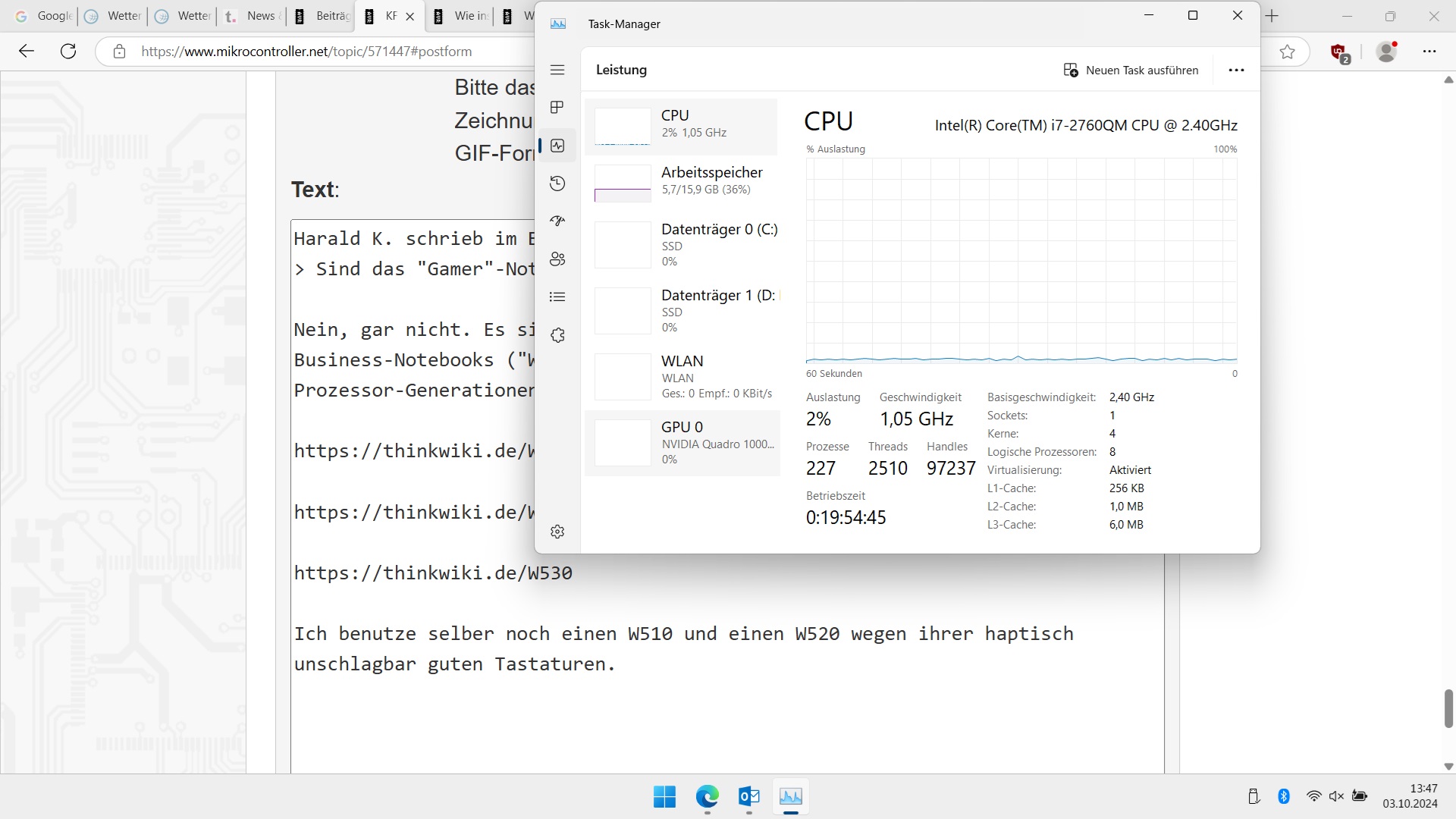

Harald K. schrieb:
> Sind das "Gamer"-Notebooks?
Nein, gar nicht. Es sind schlicht und ergreifend die "gut"
ausgestatteten Business-Notebooks ("Workstation") von Lenovo mit den
ersten Core i7 Prozessor-Generationen und NVidea-Graphik-Chips in den
Jahren ab 2010.
https://thinkwiki.de/W510
https://thinkwiki.de/W520
https://thinkwiki.de/W530
Ich benutze selber noch einen W510 und einen W520 wegen ihrer haptisch
unschlagbar guten Tastaturen. Bei meinen Anwendungen (Edge, Office)
dümpelt der Prozessor meist mit unter 10% Auslastung dahin. Am Lüfter
bleibt es damit auch recht kühl. Ist also selbst heute noch sehr
brauchbar.
Wie effektiv das Netzteil ist, weiß ich nicht. Habe es immer noch
nicht zur Anschaffung eines Energie-Messgerätes geschafft.
