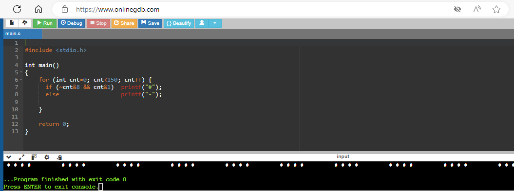

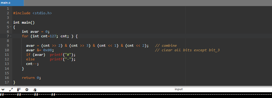

#7745422
Ist ja alles schön und gut, aber eure Programme machen was anderes. So sieht es im Original aus:
1100000011000000
1100000011000000
0000000000000000
0000000000000000
0000000000000000
0000000000000000
0000000000000000
0000000000000000
1100000011000000
1100000011000000
0000000000000000
0000000000000000
0000000000000000
0000000000000000
0000000000000000
0000000000000000

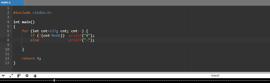

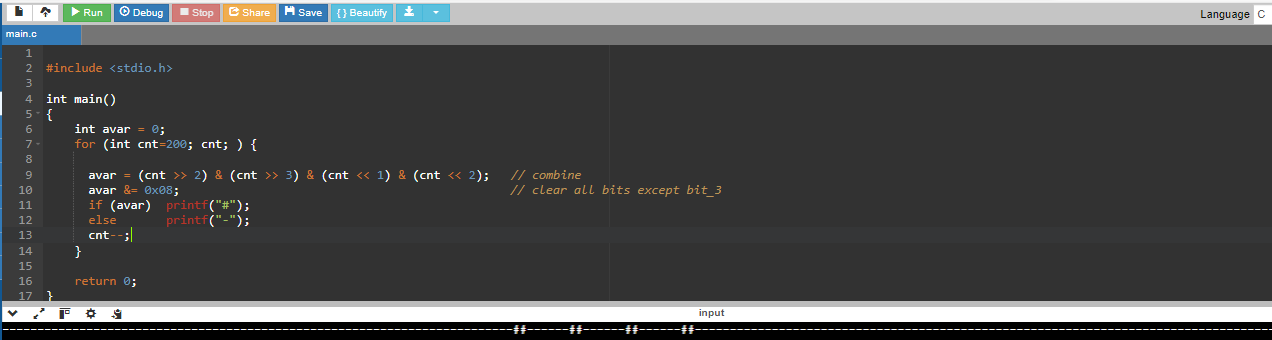

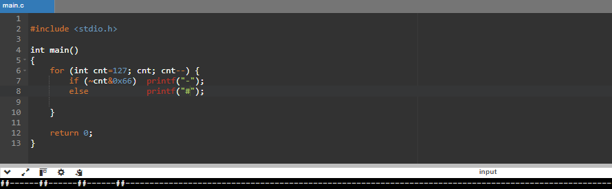

Moderator (Firma: Titel) Persönliche Seite #7745432
Meins macht das, was die Spec verlangt: vier mal blinken, dann eine Pause, dann von vorn... ;-)
Es macht das, was die Spec verlangt: vier mal blinken, dann eine Pause, dann von vorn.
https://onlinegdb.com/_FIuA6gpPO

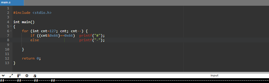

Moderator (Firma: Titel) Persönliche Seite #7745448
Obelix X. schrieb:
Georg M. schrieb:
avar = ((cnt & 0x66) == 0x66) ? 0x08 : 0;
oder avar = (!(cnt ^ 0x66)) ? 0x08 : 0;
Hast du das ausprobiert oder nur vermutet?
Mario M. schrieb:
Noch kürzer (und noch kryptischer) wäre
Auf jeden Fall weniger kryptisch als das Original... ;-)
