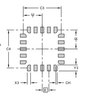

Hallo, ich breche mir schon zu lange einen ab an der Konstruktion des seltsamen QFN20 Package für diverse Microchip-Controller.

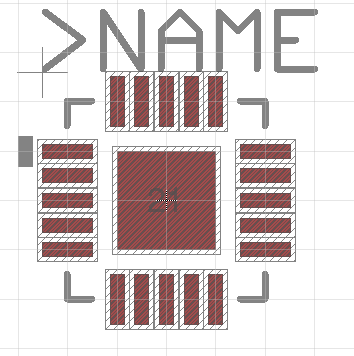

Das Gehäuse hat nur 3mm x 3mm, je 5 Pads im 0,5mm Raster. Nach Microchip-Vorgabe sind die acht Eck-Pads jeweils 45° gefast. Man kann zwar custom pads in Eagle konstruieren, aber die müssen aus drei Layern zusammengesetzt werden und lassen sich anschließend nicht zu einem Pad gruppieren. Das führt dazu, dass man die praktisch nicht mehr vernünftig zu einem Package arrangieren kann. Zumindest ich kann es nicht.
Kurzum: hat jemand ein QFN20 3mmx3mm nach Microchip-Vorgabe und mag es teilen?
Oder mache ich mir zu viel Gedanken und das simple Package im Netz aus der Ai_IC.lbr (im Git gefunden) tut es auch?
Wird gemacht um die Abstände zwischen zwei 90° versetzen Eck-Pads nicht zu klein werden zu lassen. Alle Eck-Pads Oval machen reicht auch.
Dein Muster QFN FP sieht mir nach einem 5x5mm oder größer aus. Das wird nicht passen. Außerdem hat das einen Exposed Pad den der Tiny nicht hat. Da gibts viel verschiedenes unter den blumigsten Namen.

Vielen Dank, kann die Lib öffnen! Da sind drei auf den ersten Blick sehr ähnliche QFN20 Packages drin, schaue ich mir genauer an. Sind alle ohne Fase. Danke für den Tipp mit Ultra Librarian.
Ans Oval machen dachte ich auch schon, geht ja schnell. Vielleicht nehme ich Norberts Package als Basis. Die neuen Tiny haben übrigens ein Exposed Pad. Kann sein dass das nicht angeschlossen ist, dann zumindest als Wärmesenke. Und das erste Muster ist direkt aus der Mikrochip-DB, ist 3mmx3mm. Das zweite hat nach dem Raster zu urteilen das gleiche Maß.
https://ww1.microchip.com/downloads/aemDocuments/documents/package-outline-drawings/c04-00421c.pdf

Habe gerade gesehen, dass die QFN20 in Norberts Lib einen Pitch von 0,4mm haben und das ist auch richtig so, nach Messen der Chips.
Verdammt, ich habe die Microchip falsch bedient, Microchip hat einen ganzen Zoo von 20 Pin VQFN (Datenblattbezeichnung). Ich hätte mich nicht mit dem auf der ersten Seite angezeigten zufrieden geben dürfen.
Wie auch immer, Vielen Dank, die Sache ist gelöst, nehme Norberts Package.
