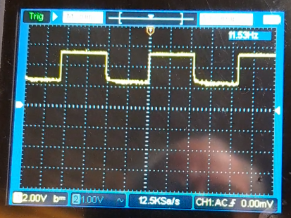

Ich hab eine Siemens Kaffeeautomaten EQ6 Serie 300, TE653501DE/10 zur Reparatur bekommen. Der meldet zeitweise: "Wasser ohne Kohlensäure nachfüllen oder Filter wechseln" Natürlich wurde Standart Leitungswasser eingefüllt, und das Filter ist auch x Male erneuert/gereinigt. Zeitweise funktioniert die Maschine einwandfrei, dann kommt wieder die besagte Meldung.
Inzwischen hab ich den Durchflussmesser gereinigt und oszilloskopiert, die Pumpe zerlegt, gereinigt und geprüft, das Keramikventil zerlegt und geprüft.
Fragen: Wie wird die Fehlermeldung generiert? Gibts evtl irgendwo die Serviceunterlagen? Hat jemand eine Idee?

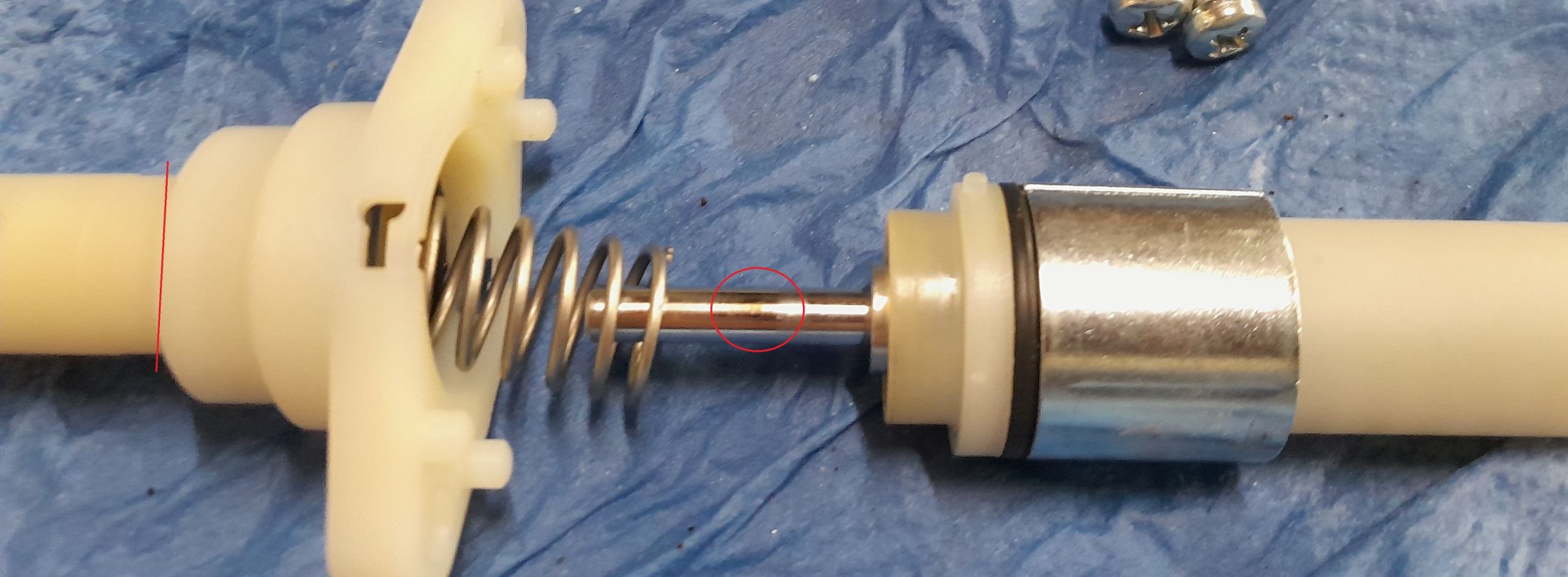

OP #7747317
Ich hatte an der markierten Stelle in der Pumpe noch eine O-Ring Dichtung erneuert. Die wird durch den Pumpenstössel intensiv reibend belastet, und war inzwischen verhärtet. Danach hab ich sie etliche Male getestet, der Durchfluss lag konstant über 5,4ml. Der Anwender der Kaffeemaschine hat sie gestern abend abgeholt, und sich heute morgen noch nicht negativ geäussert. Schaun wir mal.
