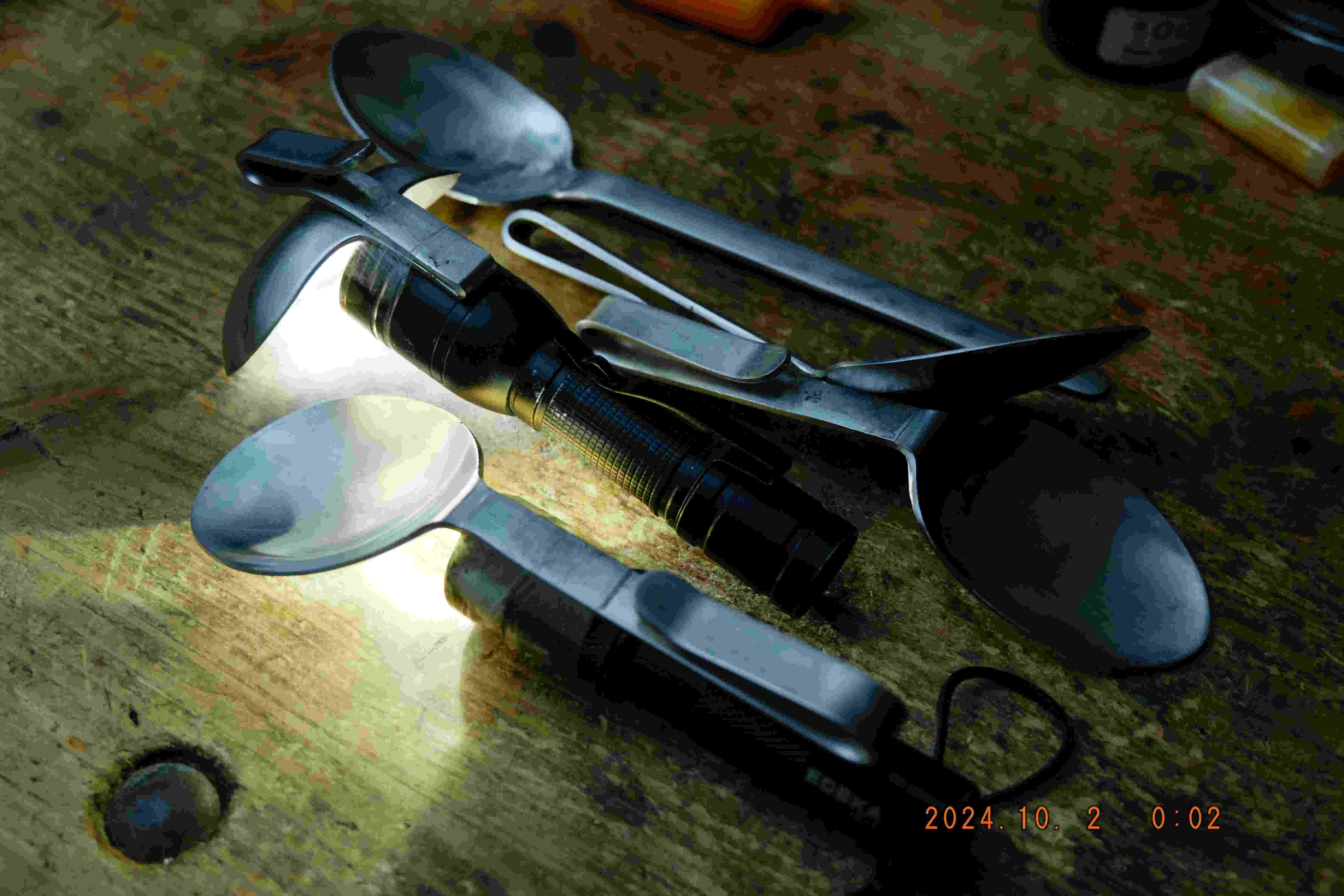

Diese kleinen Joule-thief-Taschenlampen mit nur einer AA-Batterie sind
klasse, und klein und günstig. Nur meist nicht rechtwinklig abstrahlend
sondern axial, schlecht am Körper zu befestigen, um sich zu leuchten.
ich habe nun ein paar Löffel verbogen, damit ich sie mir in den Kragen
hängen kann, daran ist die Taschenlampe festgeklebebandet, ihr
Lichtstrahl wird um ca 90° umgelenkt (45°Knick). ich bevorzuge
eigentlich die Reflektion an der konvexen Fläche, wegen der Zerstreuung.
Das ist optimierbar, aber nicht mit Löffeln.
Auch für das Fahrrad kann man die Löffelinnenseite als Reflektor für
eine Led verwenden, dann braucht man den Gegenverkehr nicht blenden.

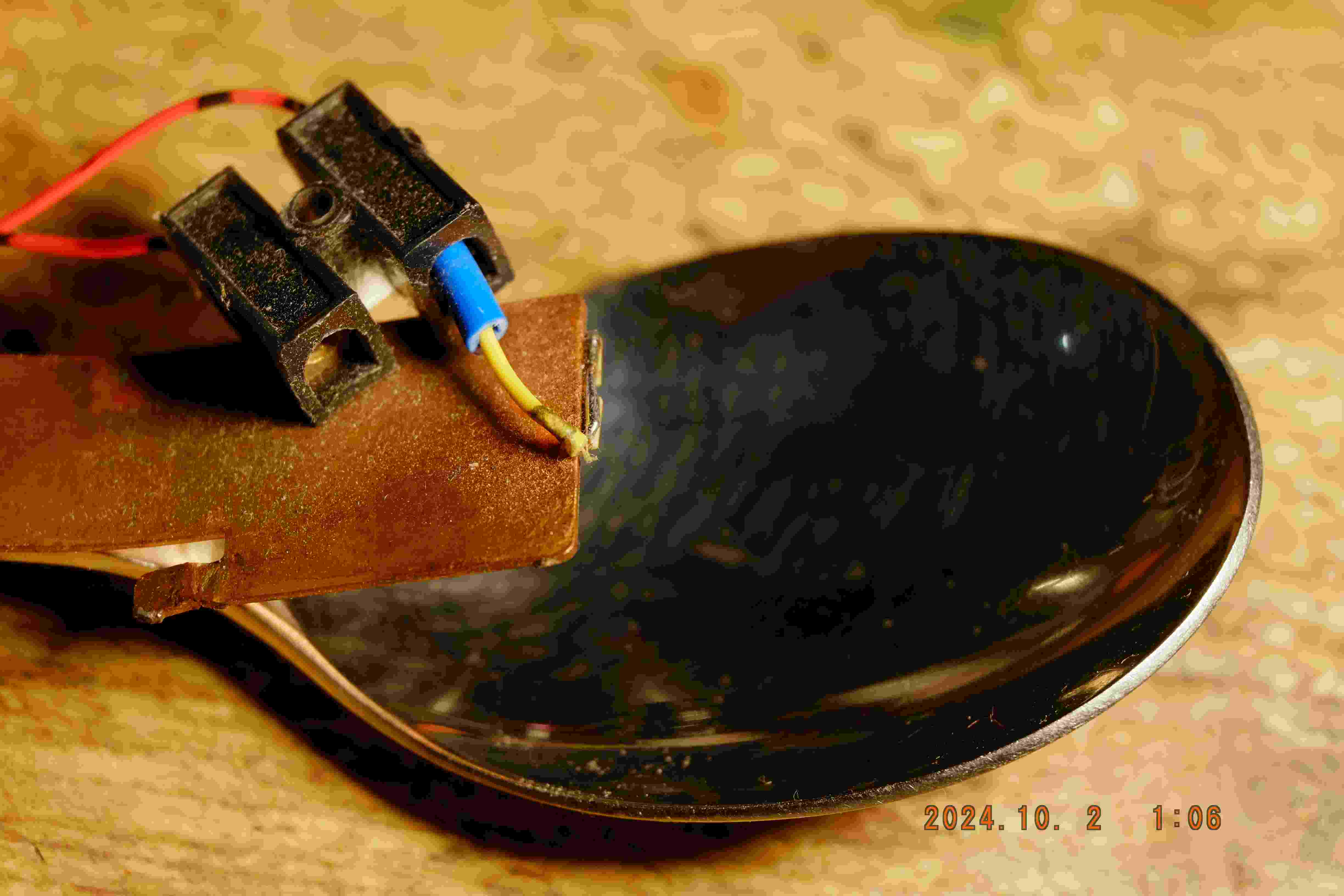

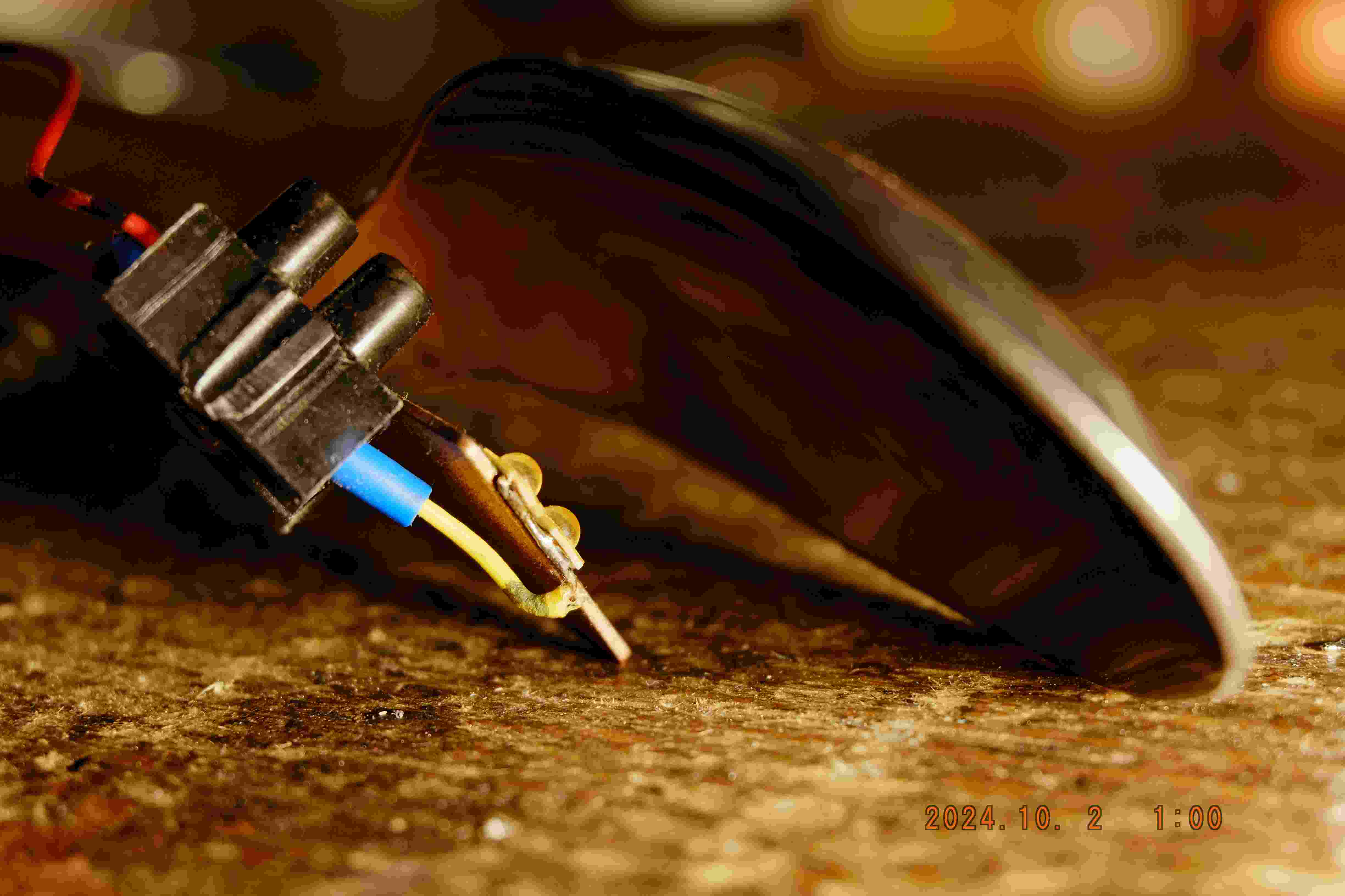

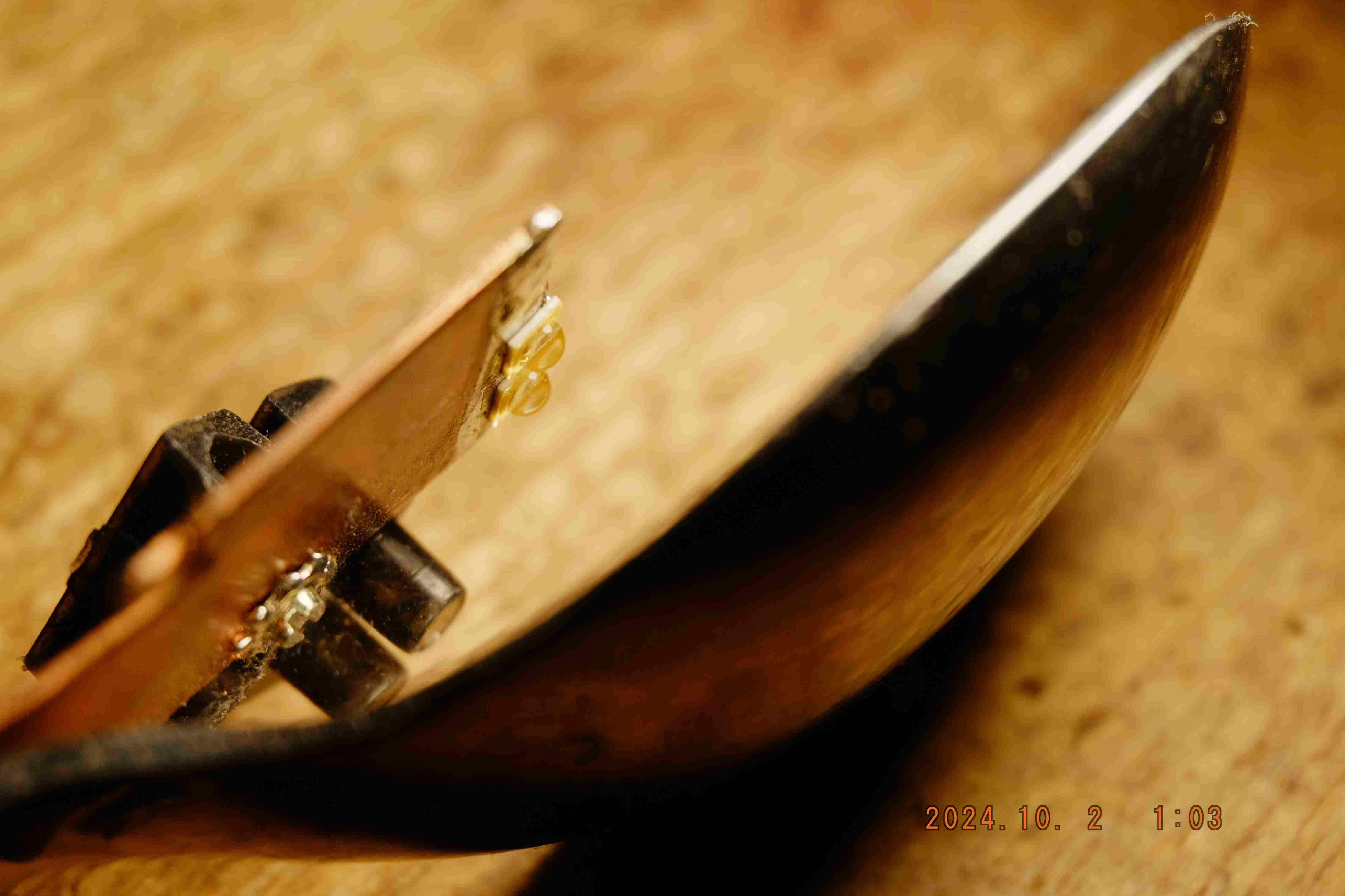

Hier die Fahrradlampe, direkt an Dynamo, Zwei 2W-LED antiparallel an die
Kante eines Kupferbleches gelötet, ein Massiv-Kupferkabel
(Fernmeldeader) über die überstehenden LED-Kontakte gelötet, für die
Rückleitung, recht nah fixiert. Es ist Vandalismus gefährdet. Durch
Verschieben und Biegen des Kupferbleches findet man den geeigneten
Brennpunkt für die LEDs, das Lichtfeld kann in Grenzen angepasst werden
und entspricht hier dem kleinen Lichtrechteck herkömmlicher
Fahrradlampen (LED wie auch Glühbirne), es kann aber auch breiter oder
länglicher. Polieren kann man die Löffel mit Messer-abzieh-schleifpaste
für Leder oder auch mit Silberputzmittelchen.

Für die Fahrradlampe habe ich ein bisschen versucht mit
https://phydemo.app/ray-optics/ (falstad simulatoren), wo sich die
Spiegelkurve wenig verwunderlich ergibt. Versuche mit gebogenem Blech
(Thermoskanne) ergeben aber ein zu gestreutes Licht, die teilweise
Bündelung mittels Löffel ist effizienter, die Blendfreiheit hat mich
dann auch gefreut, reines Gewissen. Man könnte vielleicht noch mit
anderen gewölbten Flächen (Salatschüssel) experimentieren, naja.
Robust sollte es sein, wiederholbar, günstig. Wenn ich mir die
Plastiklampen so anschaue, mit Schalterchen, undicht, zerbrechlich,
Fehleranfällig. Da darf man erstmal alles aufmachen, nachgucken, hart
verdrahten auf ON und mit Heißkleber und Klebeband versiegeln. Das
Standlicht ist natürlich ein tolles Feature, kann ich nicht.
Jedenfalls kann ich jetzt Reflektor. Leds, Kabel und Metallguss ... kann
ich zwar nicht, aber ich muß nicht unbedingt die verfügbaren
Lampenkonstruktionen kaufen.
Die Verwendung des Löffels bei der Taschenlampe war dann der nächste
Schritt, es ist nur ein Behelf, ein günstiges Knicklicht vorm Latz wird
wohl die Taschenlampenindustrie in den Konkurs treiben, kaufen würde ich
sowas  wohl auch gerne.
ich habe lieber die Batterie zum Nachlegen dabei, als erst wieder zum
Aufladen zu gehen. Aufladbare zum Nachlegen sind wohl top. Meine letzte
Joulethieftaschenlampe mit 2W Led von Edeka (die dickere im Bild) mag
leider keine wiederaufladbaren Batterien, trotzdem klasse Lampe, breites
Leuchtfeld.
ich weiß nicht, so eine Joulethief-Taschenlampe (step up Wandler) hat
meist einen Wirkungsgrad von 80-85%, ich weiß es nicht. Braucht aber
eben nur eine Batterie.
