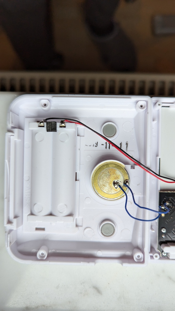

dieser Timer
(https://www.tfa-dostmann.de/produkt/digitaler-2-fach-timer-38-2025/)
wurde von meinem Sohn des öftern fallen gelassen.
Die Anzeige funktioniert noch einwandfrei aber der Lautsprecher nicht.
Bei Ablauf der Zeit kommt manchmal ein kurzes klicken und manchmal
klingelt er aber dann so leise, dass man es nur hört wenn man ihn ans
Ohr hält.
Kann mir jemand sagen wie er vorgehen würde um hier das Problem zu
finden?
Da er manachmal noch läutet aber sehr leise, vermute ich es ist der
Lautsprecher (oder nennnt sich das hier anders?). Weiß jemand unter
welcher Bezeichnung ich das online finden kann.
Sorry ich habe wenig Ahnung, schmeiße aber ungern Dinge sofort weg.

Möglicherweise hat das Piezo-Element einen Riss.
Sieht eigentlich noch ok aus.

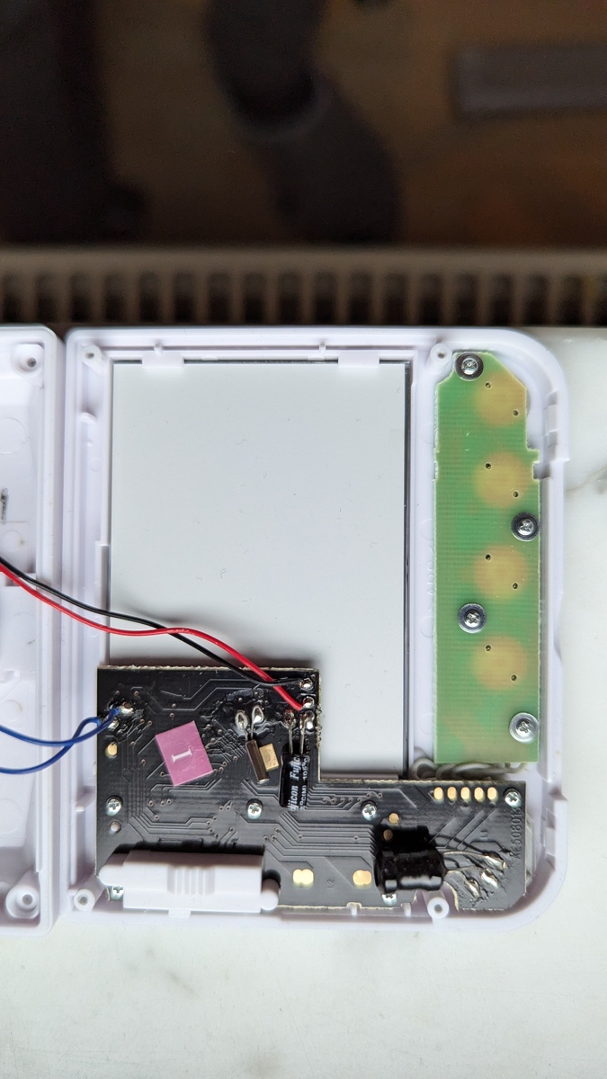

Da diese Piezo-Scheiben gerne mehr Spannung als 3V bekommen ist auf der
Platine noch eine Spule, allerdings hier auf der nicht-photographierten
Rückseite. Auch die könnte abgerissen sein.
von H. H. (Gast)
> Rückseite.
Das wird schon die Trommelspule auf der sichtbaren Seite sein.
von Rolf (rolf22)
Horst W. schrieb:
> Weiß jemand unter
Google nach piezoelement, da findest du etliche.
Das Problem: Die Dinger haben je nach Typ eine andere Resonanzfrequenz,
die muss man einigermaßen einhalten, sonst wird es leise.
Dein Gerät liefert eine Spannung bestimmter Frequenz, die du ohne
Messgerät nicht ermitteln kannst und die wahrscheinlich nicht draufsteht
und die auch in der Anleitung nicht angegeben ist. Da hilft dann nur
Probieren
Allerdings: Ob es überhaupt an dem Piezo-Element liegt, weiß man nicht.
Wenn du ein Voltmeter hast, könntest du messen, ob mindestens 3 Volt
Wechselspannung anliegen, das sollte für einen hörbaren Ton reichen. Für
einen lauten Ton braucht es mehr.

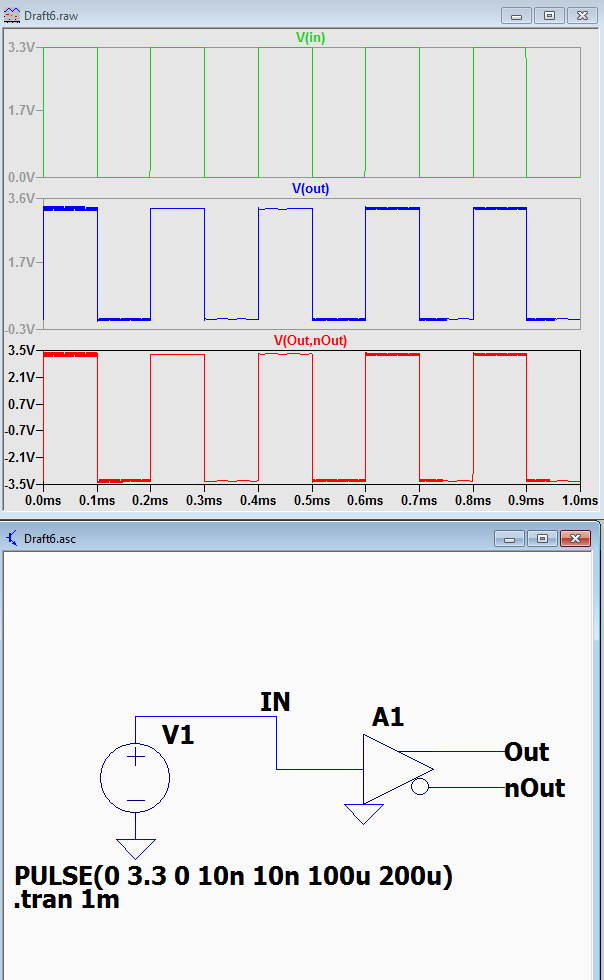

Mein selbst gebauter Timer läuft mit einer CR2032, angeschlossen an zwei
gegensinnig angesteuerte Port-Pins. Da bekommt er knapp 6 Volt Rechteck
(Spitze-Spitze), ganz ohne Wandlerspule.

von Michael B. (laberkopp)
Scheiss schwarze Platine, übersehen, ist wohl ok.

von Marcel V. (mavin)
Wenn in der Spule ein Draht abgegangen ist, dann genügt die kapazitive
Kopplung, um den hochohmigen Piezo-LS trotzdem noch leise Piepsen zu
lassen!

Du kennst keine Verstärker in Brückenschaltung?
von Monk (Gast)
Doch schon. Eine Brückenendstufe die mit 3V versorgt wird liefert
maximal 3V. Das ist doch ganz normaler Standard.
Ich verstehe nicht, worauf er mit seinen 6Vpp hinweisen will. Das sind
genau die 3V um die es ging.
von H. H. (Gast)
Bei 3V Versorgungsspannung:
Einfache Endstufe: 3Vpp
Brückenendstufe: 6Vpp

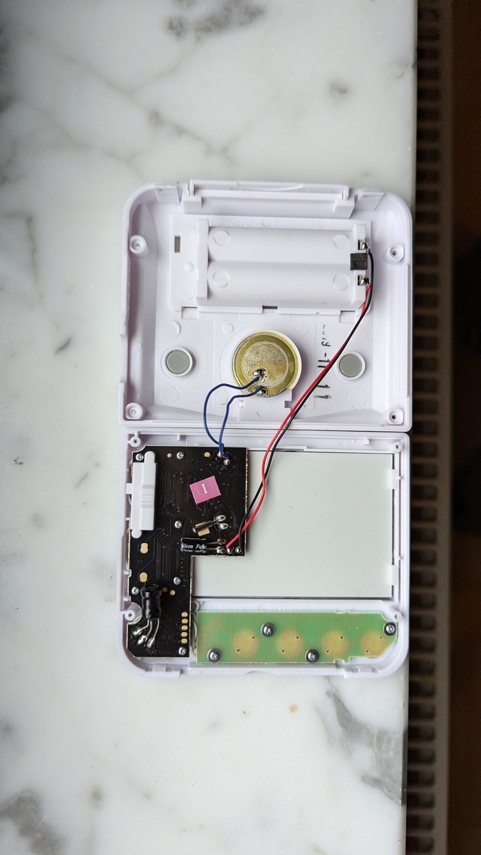

von Horst W. (horst_w246)
erstmal off-topic: wie finde ich den in meinem profil von mir erstellte
Threads wieder... hatte unterwegs vom smartphone versucht den Post so zu
finden und bin gescheitert, dachte erst er wurde gelöscht weil ich
irgendwelche Regeln übersehen habe. AM pc hatte ich tab noch auf zum
Glück.
Ein Piezo-Element ist es also. Vielen Dank für die Identifikation.
Ich wusste bis eben nicht, das man die auch für Töne nutzen kann.
"Allerdings: Ob es überhaupt an dem Piezo-Element liegt, weiß man nicht.
einen lauten Ton braucht es mehr."
Wenn das leise Piepsen ertönt messe ich 500mV. (an beiden Enden des
blauen Kabels)
"Ich hatte erst bei meinem Tischmultimeter das Piezo-Teil ausgebaut und
gegen einen besseren Summer ersetzt.
Als ich die Scheiben (die waren eh lose) auseinander genommen hatte und
sauber gewischt hatte, piepsten das Teil wieder.
Wäre zumindest den Test wert, es einmal in die Hand zu nehmen und zu
schauen, ob dann was piepst."
Das Piezoelement ist leider irgendwie verklebt. Ist das Slikon (sichtbar
auf dem Bild zwischen den 2 Baluen Kabeln). Hilft erhitzen? Raushebeln
habe ich versucht wird wohl eher das Element vollständig zerstören.
"Oszi verfügbar? Spannung der Piezzoleitung aufzeichnen und posten.
Es findet sich hier bestimmt jemand, der damit beurteilen kann, ob der
Pegel normal ist, oder schon die Ansteuerung einen Defekt hat."
Leider nein, habe nur ein Multimeter
Danke für die vielen Antworten.
WEnn ich recht verstanden habe, kann ich kein Ersatzpiezoelement kaufen,
da ich nicht weiß welche Frequenz ich benötige?
Ich vermute mal die sind auch nicht beschriftet (falls ich es mit Gewalt
entfernen würde)

Da das Piezodingens bei dir mit Kabeln angeschlossen ist, sollte eine
Pruefung mit einem neuen Piezoschwinger einfach sein.
Nur wird er sich wohl nicht lohnen, wenn du nicht schon so etwas
in deinem Ersatzteillager hast.
Richtig laut, wird ein nur aehnlicher Ersatz auch nicht werden.

Ich wollte damit sagen, dass man mit einem µP ohne zusätzliche Hardware
allein mit Software und einer 3-V-Batterie ausreichende Lautstärke holen
kann. Ohne es gemessen zu haben, nehme ich an, dass die Rechteckform
auch dazu beiträgt.
Um dieselbe Spannung mit einem Oszillator zu bekommen, braucht es
jedenfalls etwas Hühnerfutter. Das auch noch unnötig Leistung verheizt.
Wie macht man das? Kannst du die Beschaltung kurz skizzieren? Danke.

von Klaus H. (hildek)
Matthias 🟠. schrieb:
> Wie macht man das?
So!
von Matthias 🟠. (homa)
Erstmal vielen Dank, Klaus.
Aber ich verstehe es nicht. Auch wenn ich mich jetzt zum Affen mache,
aber man will ja lernen.
>> CR2032, angeschlossen an zwei gegensinnig angesteuerte Port-Pins. Da bekommt er
knapp 6 Volt Rechteck (Spitze-Spitze), ganz ohne Wandlerspule.
Out und nOut können doch nur 0V oder 3V vom selben µC liefern. Negiert
am Eingang vom OP dann ebenfalls nur 3V oder 0V?!
Woher bekommt der OP die -3V ?!
Und warum auf einmal ein OP?
Ich hatte Rolf verstanden ohne weitere Bauteile auszukommen ... mag ich
falsch liegen, aber deswegen die Nachfrage.
von H. H. (Gast)
Kein OP, sondern ein Gatter.
von Rolf (rolf22)
Zwischen Out und nOut liegen ständig 3 V, aber immer abwechselnd mal in
die eine und mal in die andere Richtung. Wenn man den Beeper zwischen
diese beiden Outs anschließt, dann "sieht" er 6 V Spitze-Spitze. Auch
wenn nirgendwo und niemals mehr als 3 V gegen Masse anliegen.
Dadurch dass der Piezo einmal komplett abrupt umgepolt wird, fühlt es
sich für den Piezo wie 6V an.
Ein Gatter hätte auch nur 3V am Ausgang
Danke! Jetzt hat es klick gemacht.
