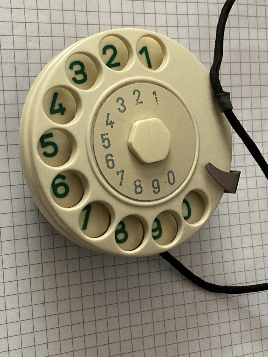

Hallo zusammen. Ich möchte ein altes Telefon restaurieren und reinigen. Leider weiß ich den Fachbegriff von dieser Wählscheibe nicht, damit ich mal googeln kann, wie ich dieses Teil ordentlich zerlegen kann. Oder ist hier ein alter Telefonisti unter uns, der mir sagen kann, wie man dieses Teil auseinander nimmt? Liebe Grüße.
Nummernschalter

Kein "alter Telefonisti" aber erfahren genug: so wie du fragst, gar nicht. Die Chancen stehen 10:1 daß du es nachher nicht wieder richtig (vulgo: funktionsfähig) zusammen kriegst.
Du kannst die Wählscheibe abnehmen, dafür ist die große Schraube in der Mitte da (die mit dem sechseckigen Kopf). Wahrscheilich ist auch der Anschlag für den Finger noch problemlos abnehmbar und putzbar. Das Innenleben auf der Rückseite ist idR. gekapselt. Das bleibt besser so.

Das Teil ist von einem W48 in Elfenbein. Die sind nicht extrem häufig, daher sind die Ersatzteile teuer. Mein Tip: Was du nicht unbedingt zerlegen musst, das zerlege nicht. Zum Reinigen der Oberfläche kannst du auch Pinsel und Wattestäbchen verwenden. Das ist natürlich mehr Aufwand, verhindert aber Beschädigungen.

Die Sechskantschraube oben lösen.
Aber irgendwann springt die Wickelfeder raus und die bekommt man fast nicht mehr rein. Soweit meine Erinnerung. Besser nicht zerlegen, nur die Kontakte reinigen.
Die 'Wählscheibe' heißt im Fachjargon Fingerlochscheibe.
Das Ding heißt Nummernschalter. Einen Nummernschalter zu demontieren ist kein Hexenwerk. Es ist sogar notwendig, um die korrekte Impulszeitfolge über den Fliehkraftregler einzustellen. Einfach die Sechskantschraube lösen und Schritt für Schritt demontieren. Die Feder kommt einem bei den Varianten W28 -W48 nicht gleich entgegen.

Langsam, langsam. Vielen Dank erstmal für die ganzen Tips. Ja, es ist ein elfenbeinfarbiges W48 von 1963.Das einzige woran ich mich versuchen werde ist, die 15 er Sechskantschraube zu lösen. Dann werde ich vorsichtig den Klöppelzünder (Wickelfeder,18 Stunden bis zur Ewigkeit) entschärfen. Sollte mir das gelingen, reinige ich nur das Ziffernblatt und die Lochscheibe. Die Kontakte bekommen dann noch mal ne Abreibung mit Wildleder oder Papier. Mehr mache ich nicht, das Ding schurrt wunderbar. Wusste gar nicht mehr, das dieses Geräusch so schön war.

Ein Tröpfchen Öl auf die Getriebeschnecke wäre auch nett, da freut sich der Nummernschalter im Fernsprechendgerät.
