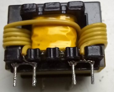

Ich habe hier einen seltsamen Übertrager. Erst dachte ich an einen
Stromwandler, aber es kommt sekundär nichts an. Kann ja auch nicht, da
sich das Feld der äußere Wicklung wegen der Wicklungsrichtung nur durch
die äußeren Schenkel schließt. Genauso läuft das Feld der inneren Spule
gegensinnig durch die äußere Wicklung. Also 2 Induktivitäten (60µH und
800mH), die sich gegenseitig nicht beeinflussen.
Oder ist es ein spezieller Transduktor. Er würde bei Sättigung durch
eine Wicklung eine Art Gleichrichtung in der anderen bewirken.
Habt ihr eine Erklärung?

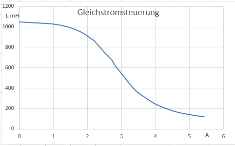

Ich habe jetzt mal eine Sättigungsmessung der äußeren Wicklung gemacht.
von Werner H. (werner45)

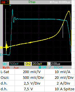

von Hermann W. (hermannw)
Rainer W. schrieb:
> Er soll vielleicht die Schenkel des Kerns in die
> Sättigung treiben.
Das habe ich mal getestet. Dabei ist aber etwas ganz anderes
herausgekommen. Ein Gleichstrom in der Schenkel-Wicklung steuert die
Induktivität kontinuierlich. Kein Sättigungsknick, sondern in weiten
Bereich fast linear.
Wie das durch die gegensinnige Wicklung zustande kommt, ist mir noch
nicht klar.
von Schorsch M. (schorschm)
> nicht klar.
Das ist keine gegensinnige Wicklung!
Die Wickeltechnik nennt sich turnover.
Schiebe mal in Gedanken eine der Wicklungen über den äusseren Kern, dann
siehst du, dass es nur die Fortsetzung der einen Spule ist.
Genau wie im obigen Bild

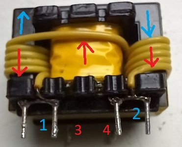

von Rainer W. (rawi)
Wie auch immer du es nennst, entscheidend ist, dass der durch Stromfluss
in der Außenspule erzeugte magn. Fluss in den beiden Schenkeln
entgegengerichtet ist, z.B. links nach oben und rechts nach unten,
während ein Strom in der Mittelspule in den Schenkeln magn. Flüsse mit
gleicher Orientierung erzeugt.
Mark S. schrieb:
> Da aber beide Magnetfelder entgegengesetzt sind, summiert sich der
> Magnetfluss im Joch
Die Flüsse außen addieren sich. Nur in der Mitte, wo die andere Spule
sitzt, kommt, bis auf Reste durch Unsymmetrien der Außenwicklung, nichts
an.
> Ich würde pragmatisch vorgehen und einfach mal mit dem Signalgenerator
> z.B. 10kHz auf die innere Spule geben und dann messen.
Was für Wunder erwartest du. Das Verhalten von dem Ding ist an die
Physik gebunden.
> Fluss so ist wie rawi schreibt, dann ergibt sich eine
> Summenspannung.
Wo ergibt sich eine Summenspannung, wenn man zwischen 1 und 2 einen
Strom fließen lässt?
Außen fließt die Summe der von der Spule 1-2 erzeugten magnetischen
Flüsse (blau), innen heben sich die Flüsse auf, d.h. die Spule 3-4
bekommt von den blauen Flüssen nur mit, dass der Kern magnetisiert ist
(bis zur Sättigung).
