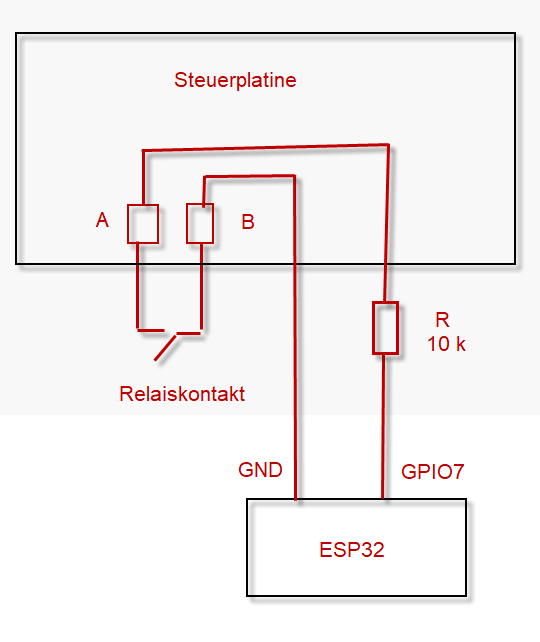

Ich möchte an einer Heizungssteuerung mit dem ESP32 einen Kontakt
überwachen, der entweder gschlossen oder offen ist. Der Kontakt ist
offen, wenn ein räumlich getrenntes Relais nicht angezogen ist. Sobald
das Relais anzieht, wird der Kontakt geschlossen.
Ich dachte daran, einen GPIO (z.B. 7) vom ESP32 über einen einen 10 k
Widerstand an den einen Kontakt (A) und GND an den anderen Kontakt (B)
zu legen. Dann den GPIO mit PullUp auf HIGH setzen und wenn das Relais
den Kontakt schließt, zieht es den GPIO über den Vorwiderstand runter
auf 0. Auswertung dann über den Code.
Zum Problem:
Sobald ich hier auch nur die geringste Mess-Spannung anlege, geht die
Heizungssteuerung auf Störung. Die Mess-Spannung kam in dem Fall aus
einem Multimeter, das auf Widerstandsprüfung geschaltet war (Also nur um
zu sehen, ob die Kontakte verbunden oder getrennt sind)
Der ESP schickt ja auch einen Strom durch die Kontakte - durch den
Widerstan. Vielleicht nur 0,3 mA. Aber das reicht womöglich schon für
die Störungsauslösung.
Gibt es eine Möglichkeit, den Kontakt zu überwachen, OHNE auch nur den
geringsten Strom in die Heizungssteuerung einfließen zu lassen ?
Ich bin kein Elektronik-Freak. Aber das müsste man doch irgendwie
hinkriegen oder nicht ? Bitte um Hilfe. Danke!
von Rainer W. (rawi)
Daniel F. schrieb:
> Zum Problem:
Das Verhalten der Heizung spricht dafür, dass an dem Kontakt noch mehr
angeschlossen ist, als  in deiner Skizze gezeigt.

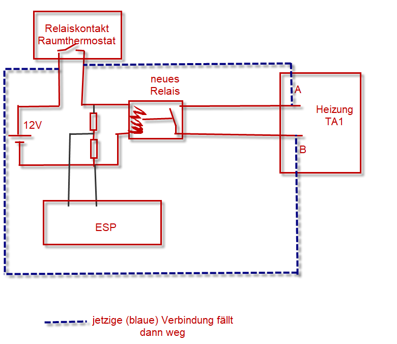

von Daniel F. (dfens1)
Was die Warnungen und das Bauchweh angeht: No Risk no Fun ;-) Das
schlimmste was sein kann ist, dass ich die Platine vernichte. Naja - die
Welt wird sich weiterdrehen. Ich nehms nicht so genau mit Vorschriften
und Regeln.
@Lothar - Es geht um Klemme TA1.
Manfred P. schrieb:
> Für sein ESP-Gebastel muß eine Stromversorgung vorhanden sein. Da kommt
> ein Relais her, welches vom Raumthermostat geschaltet wird und dessen
> Kontakt zur Heizung geht. Damit sieht diese keinen Unterschied zum
> echten Raumthermostaten.
Hi Manfred!
Verstehe ich Dich richtig, dass sozusagen das Relais des
Raumthermostaten ein anderes, neues Relais schalten soll, welches dann
(per Doppelkontakt) einerseits den Zustand an den ESP meldet und
andererseits den Schaltvorgang vom Thermostaten an die Heizungsregelung
weitergibt?
Diese Idee ist genial! Und im Groben kann ich mir das schon vorstellen
(Oder vielleicht geht es so wie im Anhang?). Ich denke das schaff ich
grad noch. Ist dann sozusagen eine galvanische Trennung und der ESP hat
keine Chance, in die Steuerung reinzupfuschen. Super Idee !
Das werd ich probieren. Danke !

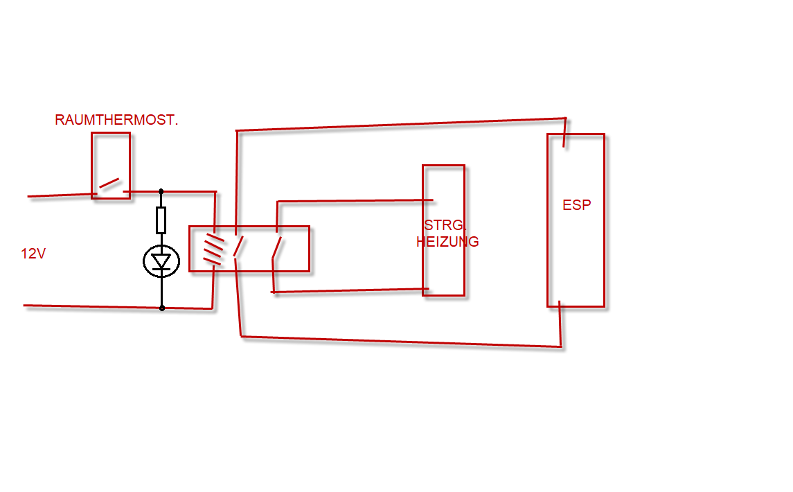

Eine LED (mit Vorwiderstand) parallel zur Spule des Relais sollte völlig
reichen, um dem ESP den Zustand des Relais anzuzeigen. Dafür braucht man
keine Relaiskaskade.

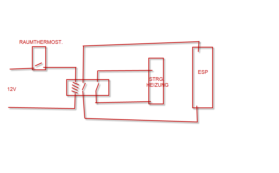

> weitergibt?
Genau so stelle ich mir das vor.
Das ergibt natürlich eine mögliche Fehlerquelle, wenn das Zusatzrelais
bzw. dessen Versorgung ausfällt. Dann bleibt die Heizung aus.
Richtig, eindeutig getrennt.
Du hast eine Schaltskizze nachgelegt, wo anstatt des zweiten
Relaiskontaktes dessen Steuerspannung zum ESP geht - kann man so machen.
Da greift mein Bauchgefühl, dass ich lieber einen zweiten Kontakt am ESP
hätte, der an dessen internen 3,3V hängt.

Und das mit der LED parallel zu den Kontakten ist natürlich auch eine
Möglichkeit. Aber was wenn die Steuerung das dennoch als Verbindung
erkennt ? Ich möcht in den internen Stromkreis nicht reinpfuschen.
"Professionelle" Skizze nach Deinem Vorschlag anbei ;-) Auf Dinge wie
Entprellung etc.. hab ich hier aus künstlerischen Gründen verzichtet.
Sollte doch funktionieren oder ?
Bitte sag "ja" ....
Danke!

Deshalb sollte die LED+Vorwiderstand wenn dann parallel zu den
Spulenkontakten des Relais geschaltet werden (Polarität beachten), nicht
parallel zu den Schaltkontakten.

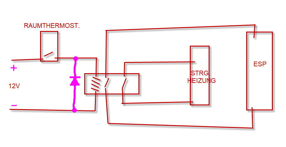

Daniel F. schrieb:
> Also ich werde das genau so machen wie von Dir vorgeschlagen.
Das passt doch, mit Stift und Papier gemalt und damit klar, wie es
gebaut werden soll. Lege noch eine Diode (z.B. 1N4148) antiparallel zum
Relais.
> Auf Dinge wie Entprellung etc.. hab ich hier aus künstlerischen Gründen
> verzichtet.
Das macht der ESP in Software, fragt mehrfach ab um nicht auf kurze
Störungen zu reagieren: Wenn Zustand geändert, nach xxx Millisekunden
nochmal gucken und nur melden, wenn beide Abfragen gleich sind.
> Bitte sag "ja" ....
JA! :-)
Das ist die simpelste Lösung, mit der man irgendwelchen
Potentialdifferenzen optimal aus dem Weg bleibt. Dann ist es auch egal,
wenn die 12V nicht stabil sind.
