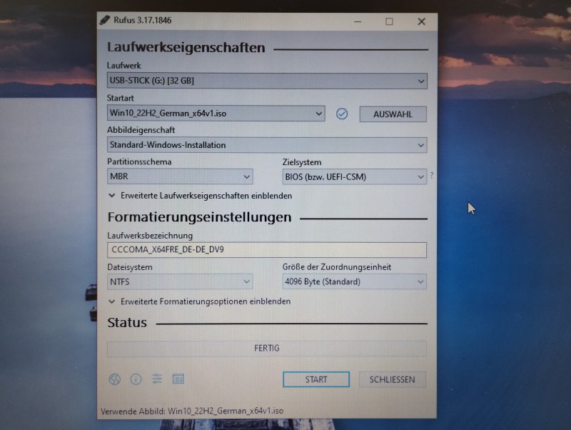

Ich nutze normalerweise UnetBootin oder Rufus aber dazu muss ich wissen
welches Dateisystem ich formatieren muss.

Naja, du kannst mit z.B. Rufus dann auch einen Installationsstick daraus
machen, wenn du den ganzen Kram jetzt schon runtergeladen hast. Und ja,
einen Windows Rechner sollte man als Henne dazu haben, um das Ei zu
legen.

Seit wann denn das?
ISO auswählen und Start klicken.

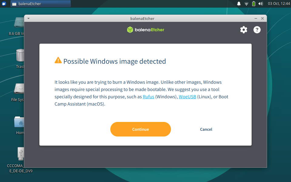

Es gibt aber auch USB-Sticks. Die kann man entweder mit mühsam irgendwo
zusammengesammelten und sich immer irgendwo widersprechenden
Informationsfragmenten bootfähig bekommen, oder man beißt in den sauren
Apfel und nutzt ein Programm, das das für einen abnimmt.
Plattformübergreifend gibt es da eine einfache, freundliche und
unaufgeregte Software namens "balena etcher". Die läuft unter Linux,
macOS und auch Windows.
Der wirft man das heruntergeladene ISO-File und einen ausreichend großen
USB-Stick (8 GB sollten hier genügen) vor, geht einen Kaffee trinken und
kann das machen, was man machen will.
Ja so kenne ich es auch, und war bis Windows 7 auch kein Problem. Nur
ist bei Windows 10 eben die install.wim zu groß.

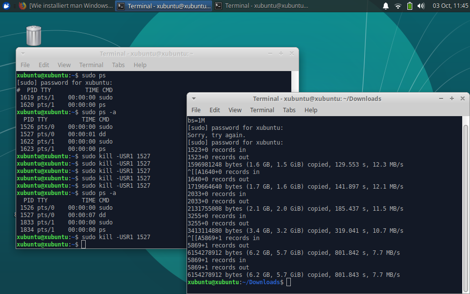

Um ein genaues Abbild des ISO's auf einem Installationsmedium zu
erzeugen, braucht es ein Programm, welches bitgenaue Kopien erzeugen
kann, z.B dd unter Linux.

Der richtige Weg ist mit Hilfe von dd eine bootfähige DVD oder einen
USB-Stick zu erzeugen.
von Klaus (feelfree)
Das kriegt er doch niemals hin.
Balena Etcher wurde ja schon genannt, läuft auch unter Linux mit
DAU-kompatibler Klicki-Bunti Oberfläche.

von Alexander (alecxs)
Nein, iso auf Usb-Stick funktioniert nicht mit dd
Selected boot device failed.
Press any key to reboot.
Wie krank muss man eigentlich sein, einen Desktop-Screenshot mit 2
Terminalfenstern der Ausgabe des dd Prozesses zu zeigen, aber
ausgerechnet nicht die entscheidende Kommandozeile?
von Paule M. (Gast)
Vermutlich nur, wenn man sich einen Spaß im Forum machen will
Hans schrieb:
> dd if=<ISO-File> of=/dev/sdc bs=1M
Sauber getrollt würde ich sagen. Als ich zuletzt geschaut hab war die
Zeile noch mit drauf. Falls es dich beruhigt, in meinem Fall /dev/sdb.
mounten lässt es sich, aber nicht booten.

Rufus hat mir die Möglichkeit angeboten als NTFS zu formatieren. Damit
hat es dann funktioniert. Jetzt da ich Windows 10 installiert habe kann
ich auch noch das Media-Creation-Tool testen. Würde mich interessieren
was das für ein Dateisystem ist.

Ich habe gestern mal mit dd probiert. Es tut eigentlich was es soll und
schreibt das ISO auf den Stick. Allerdings ist der dann im UDF Format
und nicht bootbar. Das ISO von MS ist wohl ausschließlich für DVD
vorgesehen. Insofern muß ich Ernst B. Recht geben, daß es hier ein
Der USB-Stick mit dem dd kopierten ISO Dateisystem hat weder mit noch
ohne UEFI gebootet. Der mit Rufus erstellte geht mit beidem. Für Windows
ging Installation auf GPT nur mit UEFI, daher musste ich UEFI nun wieder
aktivieren. Der Dreck hat mich noch nie interessiert und GPT brauche ich
eigentlich auch nicht, aber testen wollte ich es doch.
