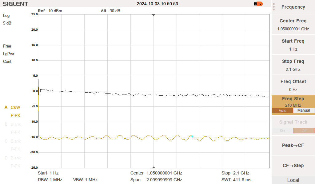

ich habe eine ältere LISN (R&S ESH2-Z5) erworben und wollte die gern
routinemäßig prüfen.
Mir steht mir ein Spektrumanalyzer mit Trackinggenerator (Ab 100kHz)zur
Verfügung (Siglent ssa3021x plus).
Direkt bemerkt habe ich, dass der LISN-Wahlschalter nicht mehr der beste
ist, je nach Druck auf den Schalter wandert das Signal etwas - ist dann
aber stabil.
Für die Kalibrierprozedur habe ich mich an der Anleitung einer Tekbox
LISN / CISPR 16-1-2 Annex A8 gehalten. Diese LISN habe ich ebenfalls
vermessen - aber meine Ergebnisse sind abseits der, der im Handbuch
geschriebenen.
Ich habe starke Einbrüche im unteren Frequenzbereich und bin etwa auf
-6dB unterwegs, während im Handbuch auf etwa -1dB gedämpft wird.
Schön ist, dass immerhin die alte R&S LISN und auch die neuere Tekbox
ähnliche Ergebnisse liefern, aber ich würde schon gern wissen, was ich
hier falsch mache?!
Das "Reference measurement setup" habe ich lt Abbildung ausgeführt und
dann im Spektrumanalyser normalisiert (also als 0 dB angenommen). Dann
nach Abbildung  "Transmission measurement" verkabelt und gemessen...
Weiter habe ich ein 20 dB Dämpfungsglied zu vermessen. Auch vorab die
Verkabelung normalsiert, dann das Dämpfungsglied zwischen und gemessen.
Hier habe ich anstelle der 20 dB Dämpfung etwas um 15 dB Dämpfung.
Für mich ein weiterer Indikator, dass ich hier was falsch mache.. Nur
was?!

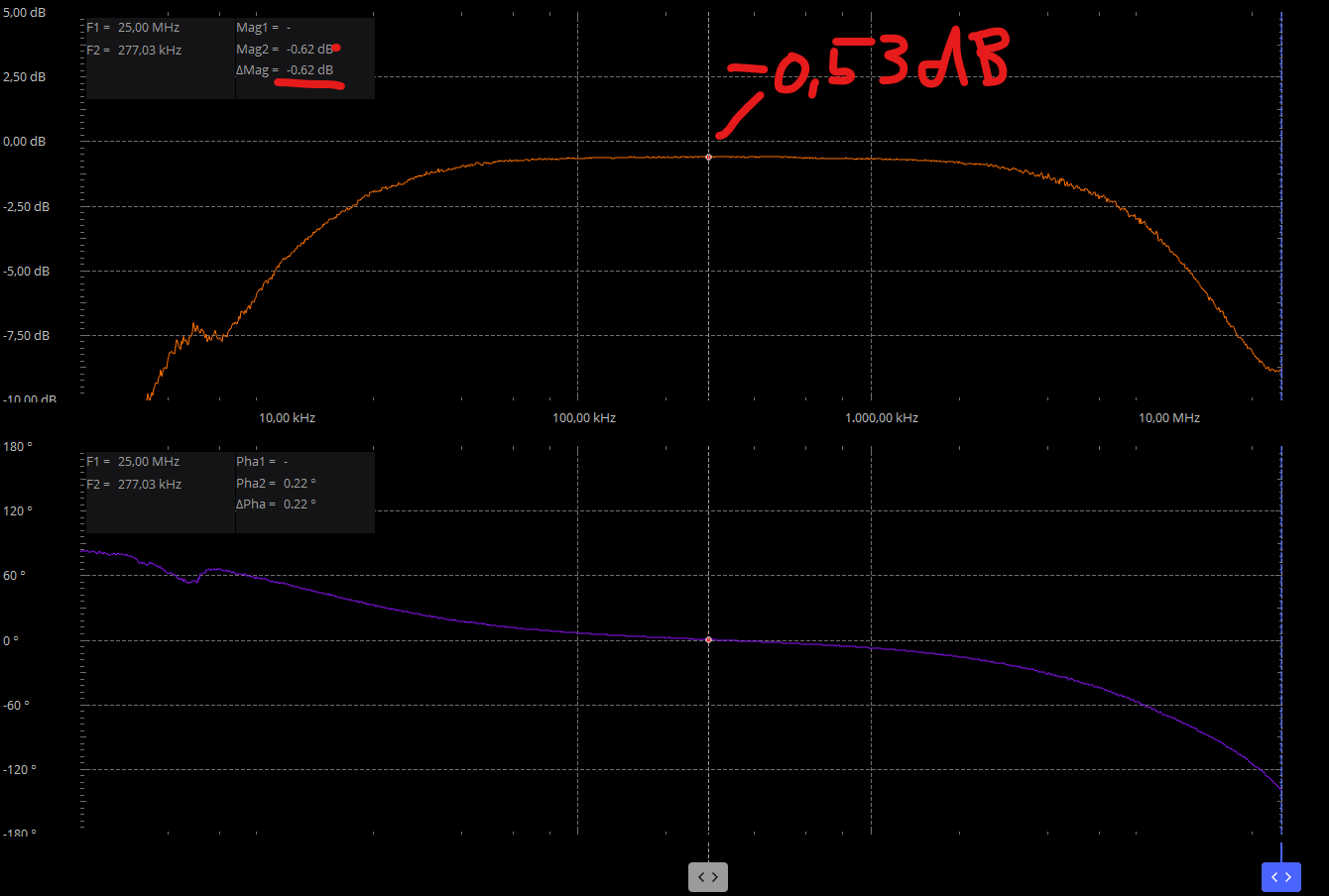

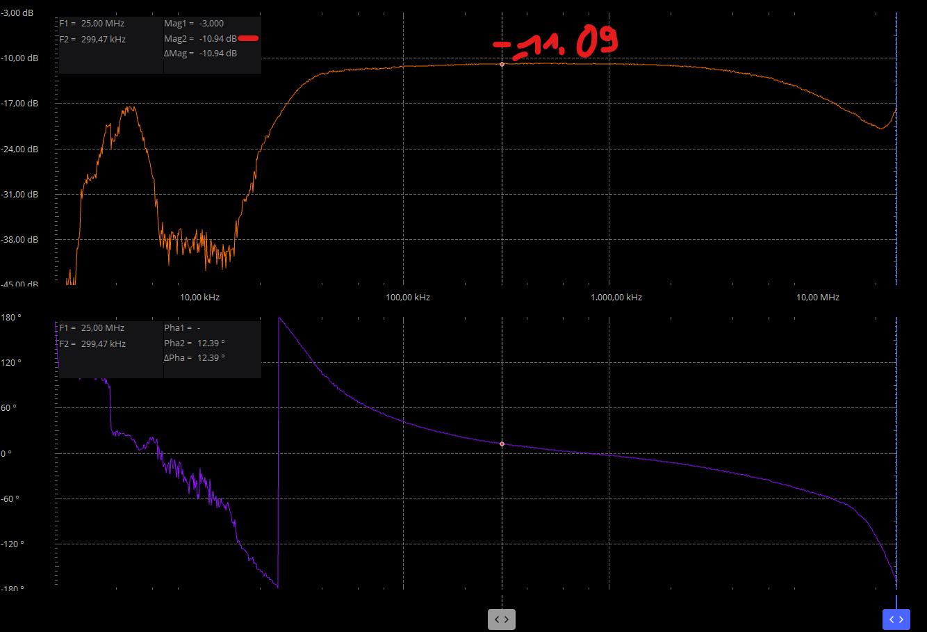

von Jannik (jannik_s)
Danke euch beiden für die Infos! Wie es aussieht hab ich gerade den
ersten dicken Bock gefunden! Ich habe auf der EUT-Seite das Signal
zwischen L UND N eingespeist! NICHT L/N gegen Masse. Der BNC Adapter mit
den zwei Steckern war wohl zu verlockend, sodass ich ihn einfach blind
in die Steckdose gesteckt habe :)
Weiter hab ich derweil ein ADALM2000 (von Analog Devices mit Scopy SW)
ausgegraben. Das hat einen Netzwerkanalysator mit eingebaut von 1Hz bis
25 MHz. Also gar nicht so übel.  Habe es hier einmal wild verkabelt.
Der Generator hat 50R. Für den Eingang hab ich einen 50R Widerstand
geschaltet.
Die ersten beiden Verläufe sind im Anhang. Da passt zumindest schonmal
der mittlere Bereich nahezu perfekt zum Datenblatt (in den Bildern der
rote Wert). Im unteren Frequenzbereich ist das Signal zu schwach, daher
das "rauschen". Im oberen Bereich liegt es vermutlich an meiner
Verkabelung?!
Ich bin noch nicht durch mit dem Thema, aber das als Zwischenstand.

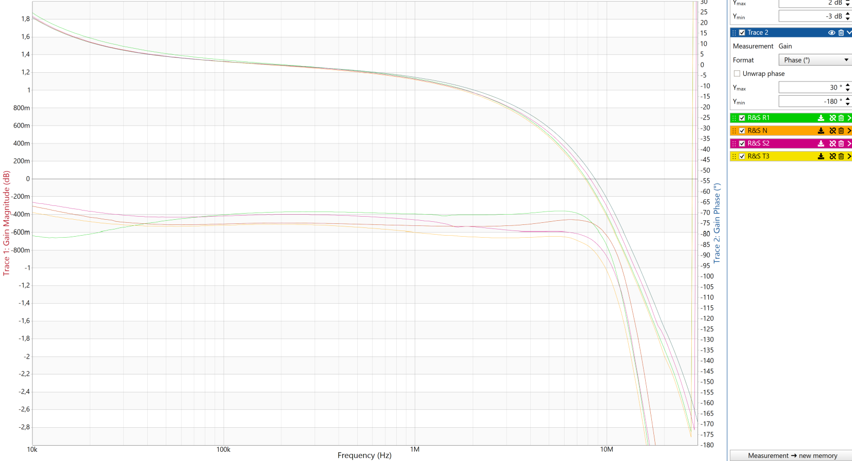

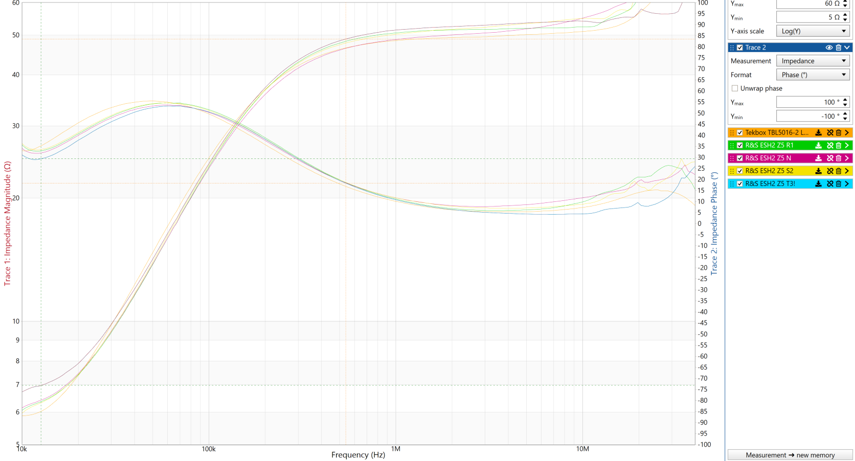

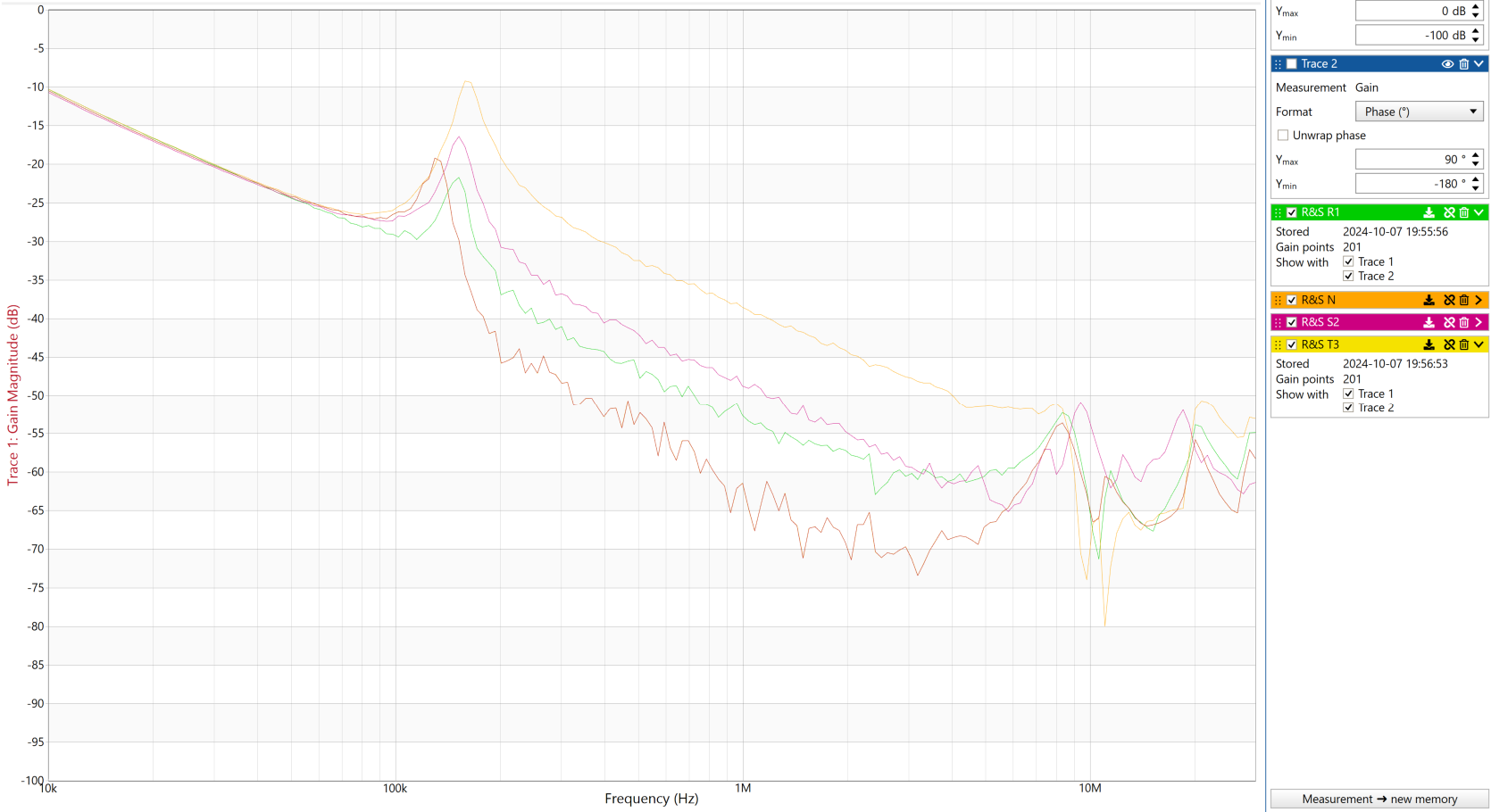

Konnte mir einen Bode 100 ausleihen und damit die Messungen nochmal
durchführen.
Habe alle Messungen ähnlich der Application Note durchgeführt:
https://coretechgroup.com/wp-content/uploads/2017/01/AN-7_Measuring_a_Line_Impedance_Stabilization_NetworkLISN.pdf
Impedanzmessung, Transferfunktion und Isolation.
An sich schaut alles bis 10 MHz okay aus. Alles ab 10 MHz schiebe ich
auf meine Verkabelung. Ich denke, dass bei ext. Kalibrierungen oberhalb
10M ggf. auch direkt auf den Platinen adaptiert werden und nicht an den
"Steckdosen" gemessen wird?!
Bei der Isolationsmessung habe ich bei ~ 150 kHz Resonanzstellen. Warum
auch immer?! Muss bei der Messung die DUT-Seite noch abgeschlossen
werden?! Ich hatte die "offen".
Alles in allem werde ich die LISN mal öffnen und gucken was das für ein
Wahlschalter ist. Der ist auf jeden Fall nicht mehr ganz "sicher"...
Anbei die Plots. Bei der Impedanz ist noch eine Kurve von der Tekbox
LISN als Referenz.
Danke euch nochmal. Falls euch noch was komisch vorkommt, sagt es
bitte...
Grüße

von Uwe M. (uwe_mettmann)
Hallo Jannik,
die Impedanzmessung ist auf den ersten Blick realistisch aus, allerdings
ist bei hohen Frequenzen doch etwas hoch. Die Sollwerte kann man in der
CISPR 16-1-2 oder ANSI C63.4 nachlesen. Leider kosten diese Normen
einiges.
Komischerweise habe ich einen Link gefunden, über den man die ANSI
C63.4:2014 kostenlos runterladen kann. Ich kann mir zwar kaum
vorstellen, dass das grundsätzlich so ist. Wenn die Norm im Browser
angezeigt wird, empfehle ich dir daher, die Norm abzuspeichern. Hier ist
der Link:
https://ieeexplore.ieee.org/stamp/stamp.jsp?arnumber=6840852
In der ANSI sind allerdings nur die absoluten Impedanzwerte ohne Phase
angegeben. Das ist aber besser als gar nichts.
In der ANSI ist auch beschrieben, wie die Messungen durchzuführen sind.
Die Transferwerte sollten idealerweise 0 dB sein. Hier ist die
Abweichung bei hohen Frequenzen ungewöhnlich hoch. Ich kann übrigens
nicht eindeutig erkennen, welche Kurve den Betrag und welche die Phase
darstellt.
Wenn man bei der Tekbox die Vordämpfung einschaltet, sind die
Transferwerte natürlich nicht mehr 0 dB. Offensichtlich werden dann
nicht nur 10 dB zugeschaltet, sondern auch ein Hochpass. Vermutlich kann
man dann erst 150 kHz messen. Der Hochpass hat den Vorteil, dass die
Grundfrequenz z.B. eines Wechselrichters, stark bedämpft wird, so dass
die die Gefahr einer Übersteuerung des Messempfängers reduziert wird.
Bei einem Messempfänger ist die Gefahr allerdings sowieso gering. Anders
sieht es bei einem Spektumanalysator aus, der keine Vorselektion hat.
Bei der Messung der Transferwerte ist wichtig, wie der Adapter an der
Steckdose angeschlossen ist. Alle Verbindung müssen kurz ausgeführt
sein. Ein anderer Punkt ist auch noch wichtig, das T-Stück. Dadurch gibt
es eine Fehlanpassung. Daher sollte das T-Stück möglichst dicht an der
Steckdose angeordnet sein.
Zu der Isolationskurve kann ich nicht auch nichts sagen, wo die Resonanz
bei ca. 150 kHz herkommt.
Uwe

In dem Diagramm der Transferfunktion, welche Kurven zeigen den Betrag
und welche die Phase?
Uwe
