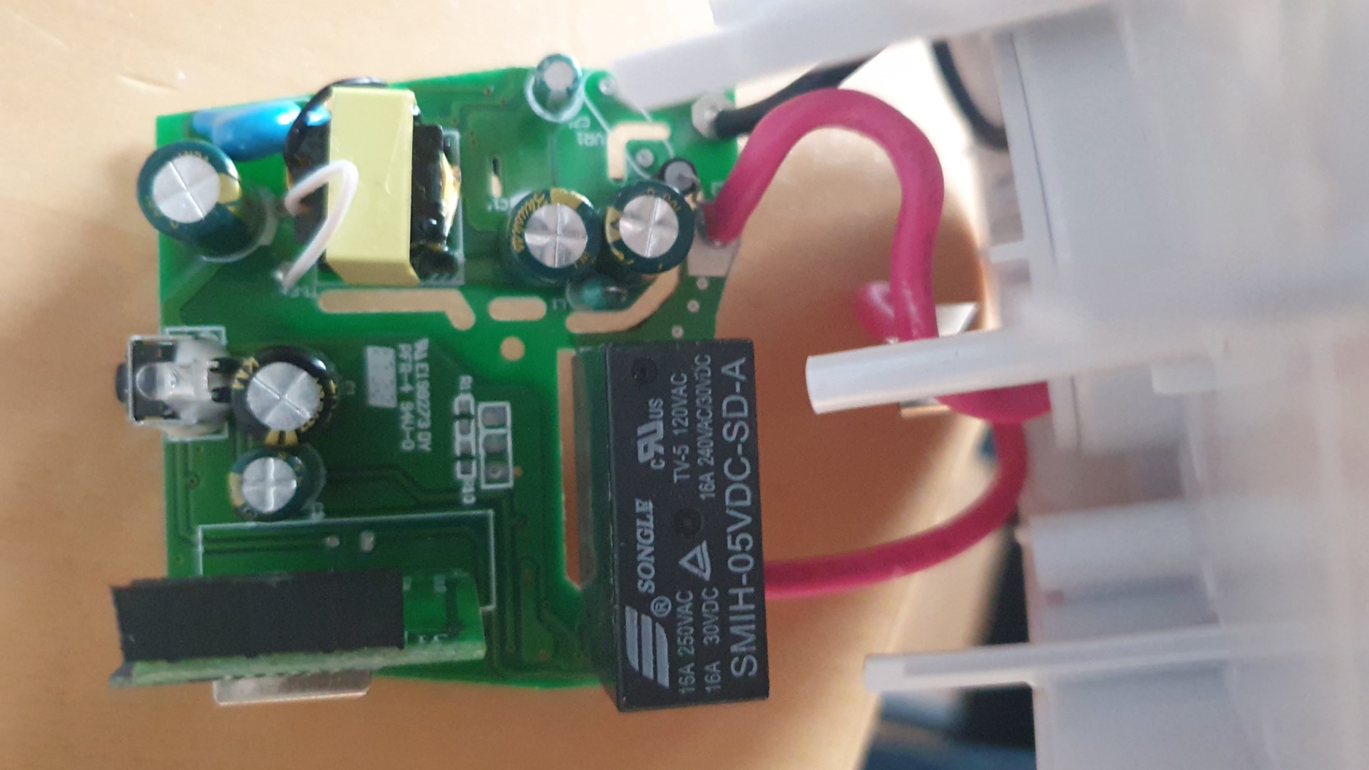

H. H. schrieb:
> Die laufen mit Kondensatornetzteil,
Muss mal mein altes Wifi-Netzteil, bei Obi für nen 10er mal geholt,
nochmal aufschrauben und nachschauen.
Der ESP32-Teil hat ja sicher 3,3V oder 5V-Versorgung, ob es da extra
wegen dem Relais noch eine 2. Spannung gibt??

von Klaus (feelfree)
Siehe Anhang. Ich vermute, aktuelle Steckdosen mit Wifi-Funktionalität
sind ähnlich aufgebaut.
von Monk (Gast)
Klaus schrieb:
> Dann bräuchte man nur eine geeignete Funk/Smart-Steckdose, deren Relais
> mit 5V angesteuert werden kann.
Jein.
Denn da sind oft Relais drin, die nur auf 1000 oder 1500 Volt isolieren,
was völlig OK ist, solange da kein Kabel heraus baumelt. Nach dem Umbau
ist es dann eben nicht mehr sicher.
Klaus schrieb:
> Siehe Anhang.
Dieses ist OK, isoliert auf 5000 Volt.
https://www.rlocman.ru/i/File/2018/06/11/SMIH--14FH-.pdf
Jetzt muss nur noch das Layout der Platine dazu passen. Was man sehen
kann sieht soweit gut aus.
