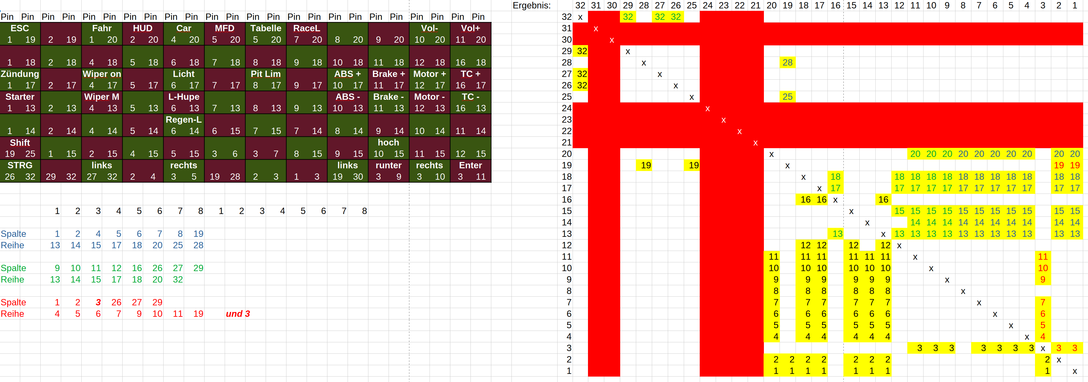

Allerdings... kommt mir gerade in den Sinn: bei 32 Leitungen könnten es auch 2 8x8 Matrizen sein. 🤔
Das positiviert die Ausgangssituation erheblich 👍
OP #7747664
Hier zeige ich mal meine Analyse. Die Pins oben in der Matrix habe ich wirklich gemessen und bin blind von einer einzigen Matrix ausgegangen. Unten die Zordnung Zeile/Spalte habe ich irgendwann mal stupide vervollständigt als ich keine Treffer mehr hatte. Also das Multimeter an Pin 1 (Spalte) und 21, jede Taste gedrückt, kein Durchgang: dann muss es ja ebenfalls eine Spalte sein. Vielleicht ist dem ja gar nicht so. Ich messe nochmal vom letzten Pin 32, vielleicht ergibt sich gleich etwas anderes 😉

Das ist ohnehin doch keine 7x25 Matrix wie ich nun gemessen habe (Screenshot folgt).
