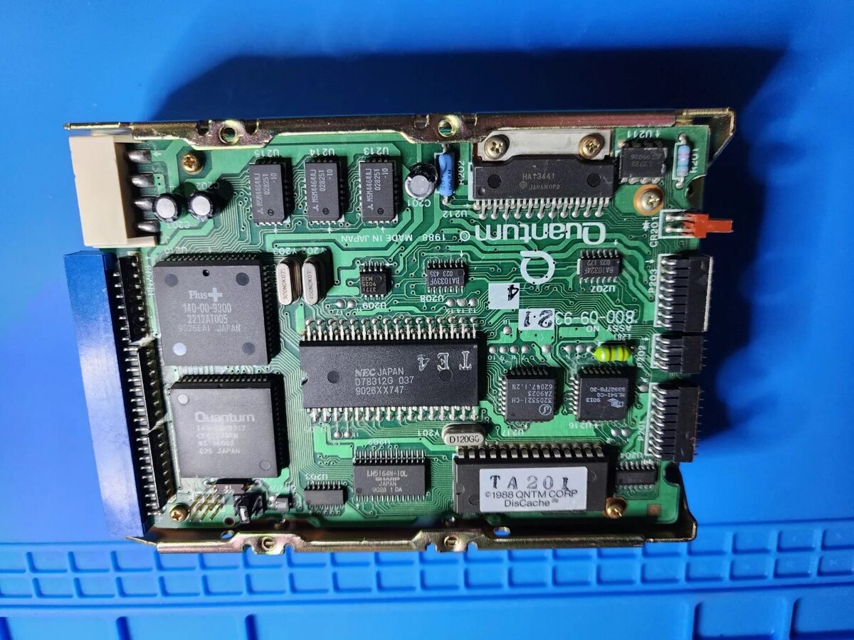

ich bin auf dem suche von ein NEC D78312G Prozessor um eine Keyboard zu
reparieren ?
Weiss jemand von euch wo kann ich ein solche Prozessor bestellen oder
eventuell von welche gerät kann ich es ausbauen? Angeblich war er damals
sehr beliebt und in viele gerät verbaut!
Ich weiss das er unter anderem in Uralte Quantum festplaten (40-80MB)
wie auf dem Bild verbaut war aber solche für bezahlbare finde ich
nirgendswo.

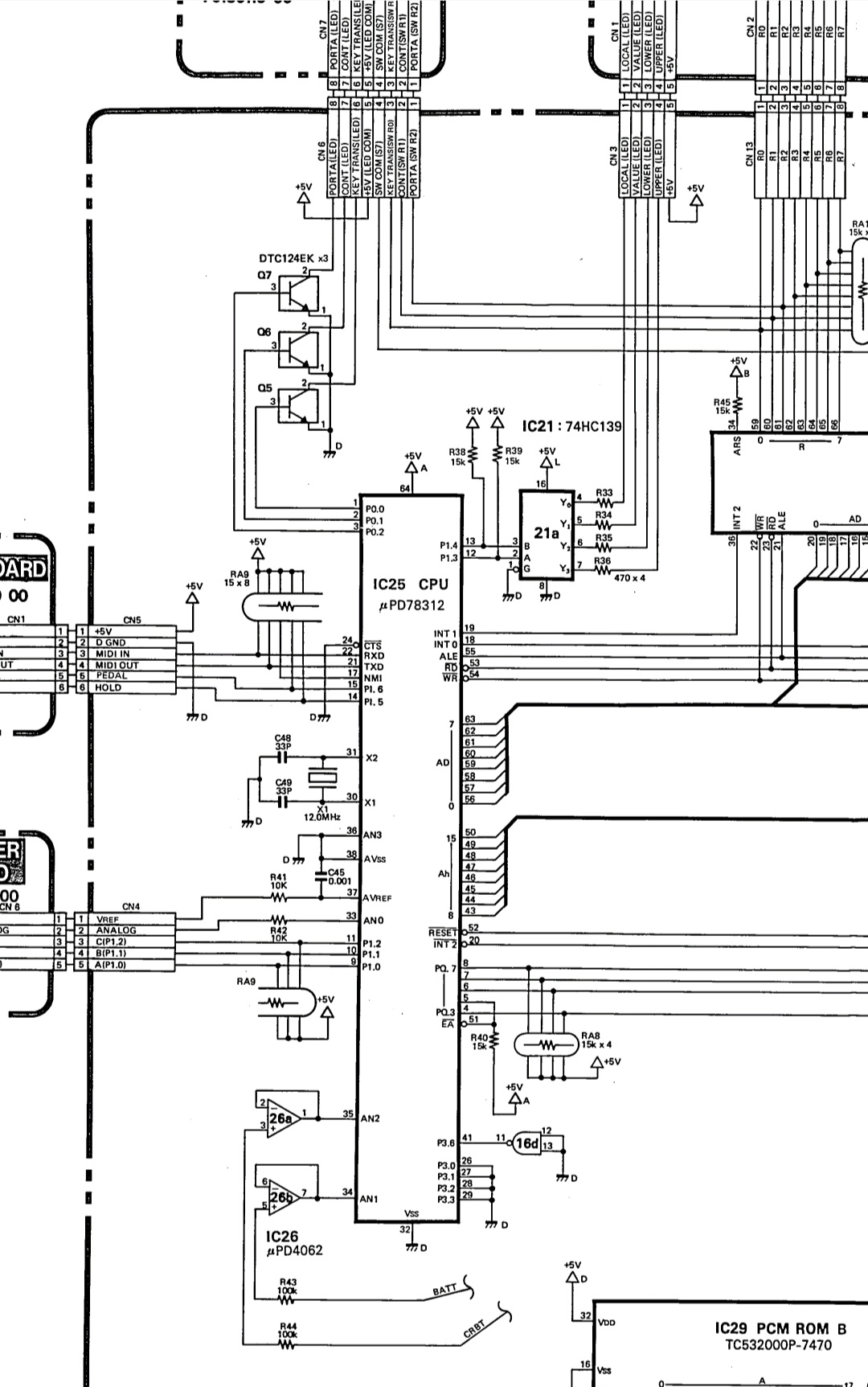

Wenn allerdings Pin 51 (/EA) auf GND liegt, dann läuft der Chip ohne
internes ROM und es muss zwingend ein externes EPROM in der Nähe sein.
In diesem Fall könnte auch ein ausgelöteter Chip funktionieren!
von Kire J. (kire_j)
Werde ich morgen nachmessen.

Laut Schaltplan Pin 51 ist über ein 15K Widerstand mit dem 5V Leitung
verbunden.
von Motopick (motopick)
> verbunden.
Lesen und verstehen: Deiner laeuft mit dem internen ROM.
Ersatz also nur aus einem "Spenderkeyboard".
Fruehe Quantumplatten waren uebrigens "beruechtigt" dafuer, ihre
Firmware, also das was eigentlich im ROM steht, von ihrem eigenen
Medium zu lesen. Formatierte man bei einer solchen Quantumplatte
alle Spuren, war die Firmware auch "wegformatiert".

das sieht für mich eher aus wie eine Festplatte. "Quantum" passt dazu.
ciao
Marci
> verbunden.
Ja, aber:
Bei deinem Keyboard ist aber externer Speicher angeschlossen.
Moeglicherweise auch ein externer EPROM!
Du solltest die komplette Schaltung/Manual hier mal anhaengen.
Dann koennte man das beurteilen. Und nicht nur Haeppchen.
Der genaue Typ/Baujahr waere sicher auch nicht verkehrt.
von Peter D. (peda)
> verbunden.
Könnte klappen, wenn Du /EA abtrennst und fest auf GND legst.
Ich hab sowas mal mit dem C505C (80C51 mit CAN) gemacht.
Im OTP war ein Bootloader, der den externen Flash programmieren konnte
und dann /EA umgeschaltet hat.
Im ROM steht moeglicherweise nur ein Programm, dass EA ueber P0.4
auf GND zieht. Der Reseteingang wird ja auch extern "fernbedient". :)
von Dieter S. (ds1)
Das sehr umfangreiche User Manual (546 Seiten) zum µPD78312A gibt es
hier:
http://www.bitsavers.org/components/nec/uPD783xx/NEC_uPD78312A_User_Manual.pdf
Die Unterschiede zum µPD78312 stehen auf Seite 40 und die Programmierung
des µPD78P312A (PROM Variante) wird ab Seite 242 beschrieben.
Zum µPD78312 in einem Sythesizer (Roland D-550 bzw. D-50 um den es wohl
auch beim TO geht) wurde hier schon viel geschrieben:
https://de.sci.electronics.narkive.com/X9fSREof/fragen-zum-nec-upd78312-78k-iii.2
Laut diesem Post kommt man eventuell an den ROM Dump, es steht dort
allerdings nicht wie:
https://www.vintage-radio.net/forum/showthread.php?p=472523
Vielleicht ist ja der Autor des Posts noch erreichbar.
Ansonsten könnte man zum Auslesen des ROM mit dem EA Pin
experimentieren, in obigen User Manual wird bei der Beschreibung des EA
Pins von "low pulse" und "high pulse" geschrieben, eventuell kann der
ROM Zugriff über EA also dynamisch umgeschalten werden. Laut Schaltplan
kann ausserdem P04 den Pegel an EA festlegen.
Harald K. schrieb:
> Kire J. schrieb:
> Zeig' bitte den kompletten Schaltplan, nicht nur einen Schnipsel. Ein
> Link aufs PDF reicht.
Ja, hat ihr vollkommen recht!
Anbei die komplette Service Anleitung.
Und grund warum ich habe diese IC auf verdacht ist diese Servicebaum
Prozedere "Control Test 1" was ist in der Anleitung auf Seite 14
beschrieben!
Nämlich das Gerät hat 1A funktioniert bis ich es zerlegt habe.Ich habe
Tastatur repariert und Neu Display eingebaut und zusammengebaut.Seitdem
gibt er kein ton raus und der Joystick ist ohne (richtige) funktion.
Danke an alle euch,
Lg

gehalten?
Oh, und was genau bedeutet:
> Seitdem gibt er kein ton raus und der Joystick
Heißt das, das das Ding sehr wohl noch was macht (d.h. irgendwelche
LEDs, Display etc. ansteuern, auf Tastendrücke reagieren), und nur kein
Ton am Audioausgang 'rauskommt?
Wenn das der Fall sein sollte, ist der µC sehr sicher nicht defekt.

Am 78312 haengen:
externes 64 kB EPROM (offenbar in zwei 32 kB Baenken)
externes 8 kB RAM (Working RAM)
externes 32 kB RAM (Tone RAM).
Wenn man einen Dump des internen ROMs hat, sollte sich dieser auch
extern duplizieren lassen. Dazu muesste man dann, am besten
unabhaengig von der uebrigen Schaltung, den Bereich von 0H bis 1fffH
ausdekodieren, und zum selektieren dieses externen (EP)ROMs benutzen.
/EA koennte man dann permanent auf GND legen.
Ja Harald diese µC ist zuständich für ansteuerung von eine weitere
platine sogennante Benderboard. Und diese Benderboard dann steuert
Bender Unit wo und audioasgänge dabei sind, Joystik board und die
Jackboard (MIDI)
Und diese drei einheiten funktionier sozusagen nicht.
Am verdacht sich 4051 Logic IC und diese µC jedoch schwerpunkt liegt bei
diese µC da und mit ausgesteckte Benderboard bekomme ich ebenfalls
komische daten auf dem display bzw. zeigt mir wenn das Joystick in aine
steite -127 bewegt ist.
Aber das ist alles ist von dem Schaltplan sowie von Seite 14 vo diese
Testablauf beschrieben ist ersichtlich.
Einzige was über diese µC ebenfalls läuft und FUNKTIONIERT sind diese
LEDs auf dem Panelboard (siehe Seite 17)
Ein Oszilloskop steht unter anderem zu verfügung aber ich weiss nicht
was und wo soll ich messen bzw was sollte mir angezeit werden soll.

von Dieter S. (ds1)
Und warum sollte dann der Mikrocontroller defekt sein wenn er diese LEDs
ansteuern kann (über P1.3 und P1.4)?
Daran dass eventuell beim Auseinanderbauen Speicherinhalte verloren
gegangen sind weil die Batteriebufferung nicht mehr gegeben war kann es
nicht liegen? Man findet Hinweise dass in diesem Fall eine
Reinitialisierung nötig ist.
Dieter S. schrieb:
Die Batterie ist zuständig Nur für die gespeicherte sounds (Esd gibt
haufen verschiedene) war vorher leer und deswegen ich habe Sounds Neu
aufgespielt und hat damit einwandfrei funktioniert.
Das ist bei diese gerät überhaupt kein Thema.
Paar Firmware (Mit verschiedene versionen) Eprom habe ich auch Neu
geflasht ein andere was vorher war verbaut, ist ebenfalls vorhanden.
Weder mit neu geflashte noch mit dem alte funktioniert .
Das problem liegt das diese Benderboard wird nicht angesteuert bzw. sie
selbst defekt ist.
Ich habe diese MC14051B (analoge Multiplexer) was aud diese Benderboard
verbaut ist mir auch verdächtig ca. 30-40% (desselbe sagt die Service
Manual). Aber 60-70% am verdacht gehen in richtung von D78312G weil und
mit ausgebaute Benderboard inkl. Joystik wird am Display gezeigt daten
was eigentlich kommen müssen von dem Joystik bei bewegung!
Also  NEC D78312G empfängt von umgebung teile oder selbst produziert
welche signale.
