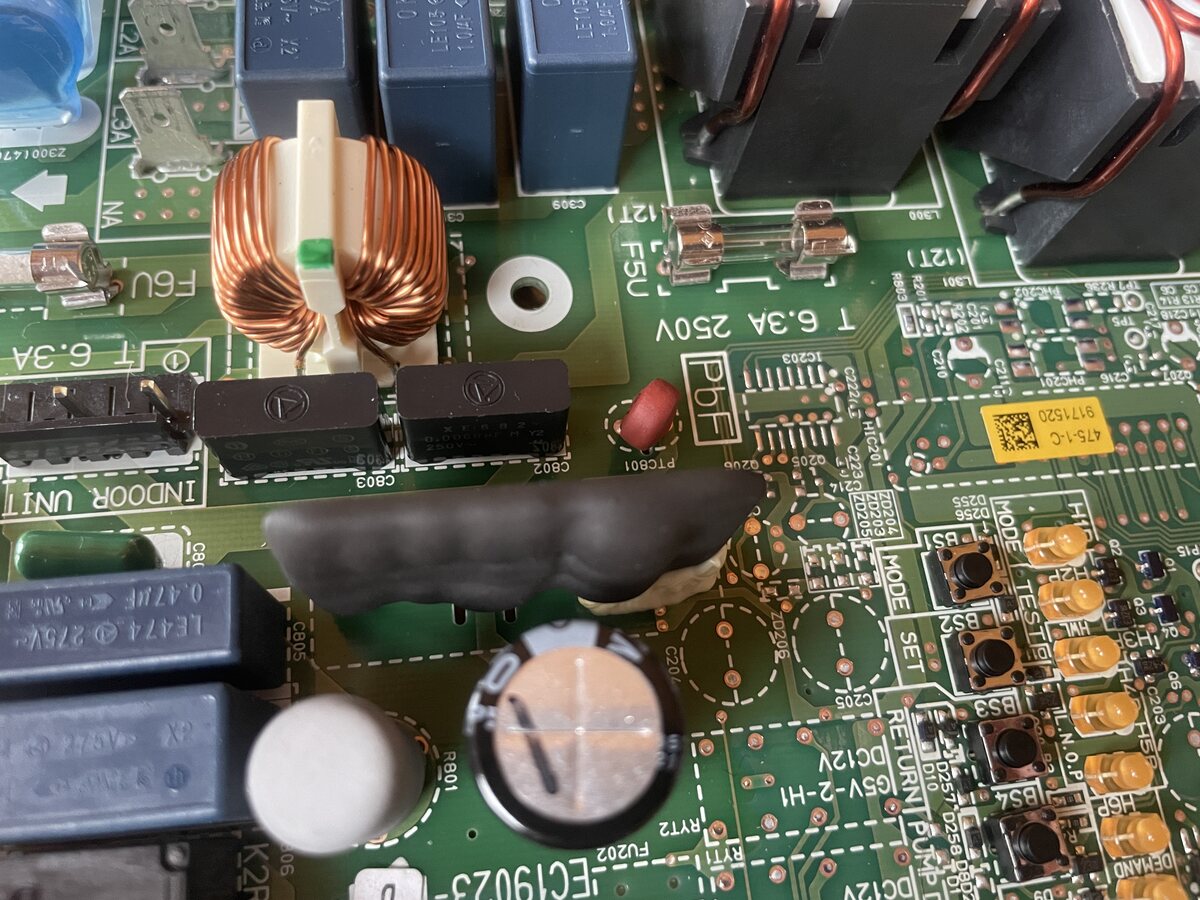

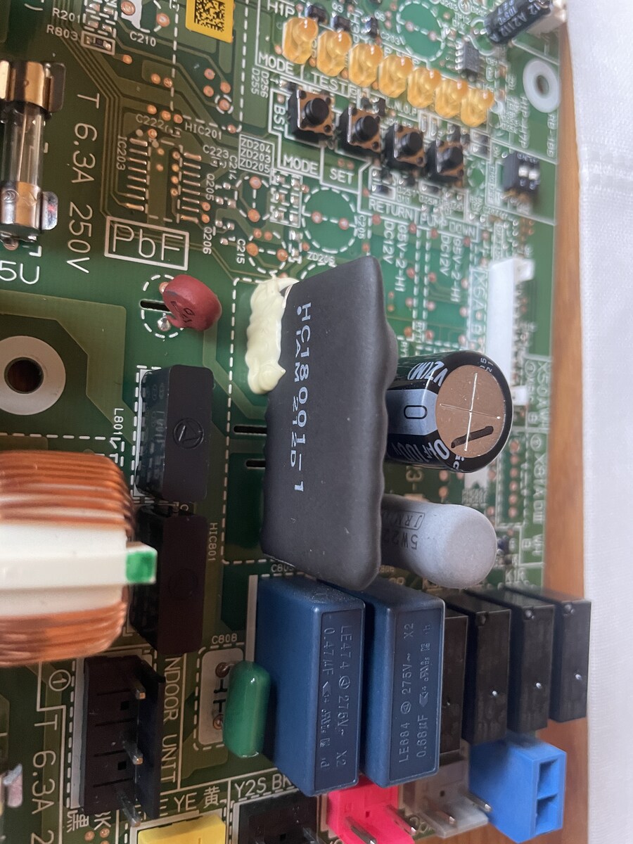

ich suche seit Tagen einen Fehler auf der Kommunikationsplatine einer
Daikin Altherma Wärmepumpe.
Fehler Ursache: Es wurde vor der Wärmepumpe ein Zähler eingebaut und der
geschickte Herr hat N und L1 vertauscht.
Im Innengerät habe ich bereits 2 Sicherungen und 2 Varistoren getauscht
und wie es scheint läuft das Innengerät wieder. Das Außengerät ist
komplett tot.

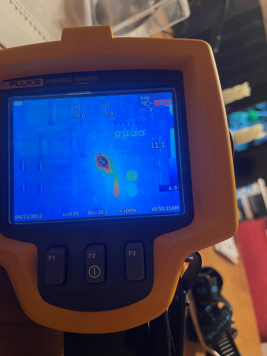

Mit der Wärmebildkamera habe ich entdeckt, dass ein PTC Widerstand
extrem heiß wird. Ich habe zwar vor 15 Jahren Elektroniker gelernt,
jedoch ist viel verloren gegangen und finde den Fehler nicht.
Kann mir hier jemand helfen?
Danke euch recht herzlich!!
Zeigt doch einfach mal im Plan, wo das Ding sitzt. Mein Horoskop sagt,
dass eine Phase "etwas" mehr Spannung bekommen hat
(Nullpunktverschiebung). Wenn es die mit dem Netzteil für die Elektronik
war, dann ist mehr kaputt. Die Versicherung wäre der einfache Weg.

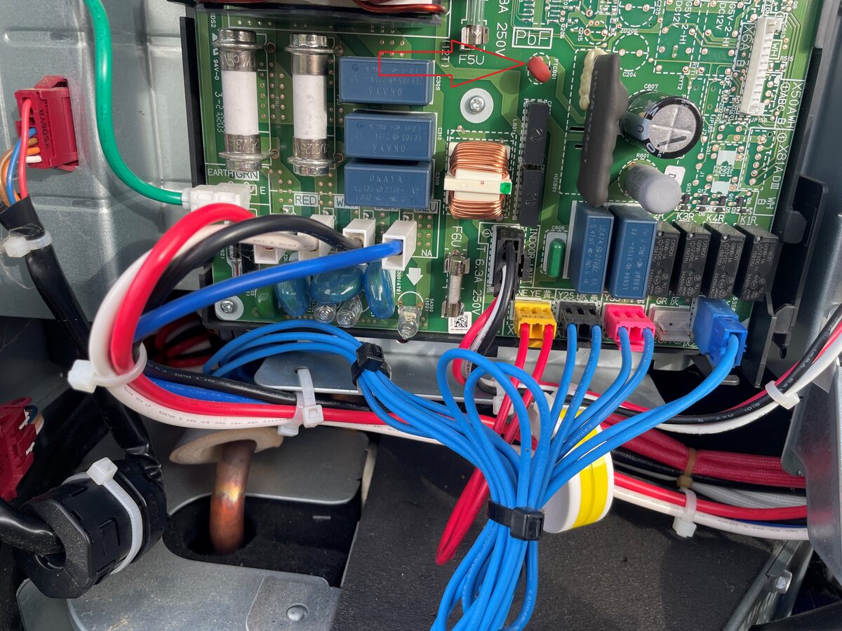

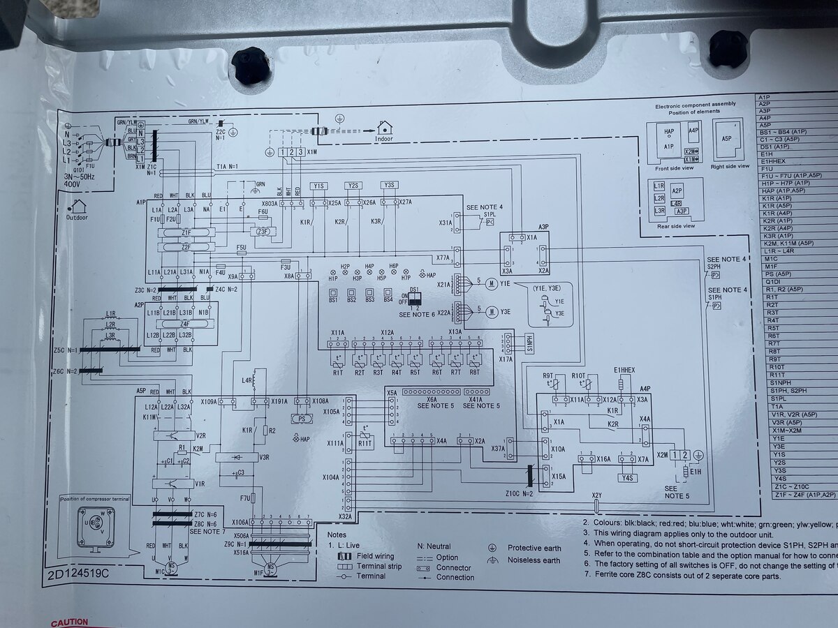

von Patrick (guspa)
Im Plan ist der PTC leider nicht eingezeichnet. Es gibt leider keinen
Vernünftigen Schaltplan.
Anbei der markierte PTC am Foto.

von Patrick (guspa)
Rainer W. schrieb:
> Der Hersteller der Wärmepumpe?
Daikin Altherma H HT 3 14kw
Rainer W. schrieb:
> Dort gibt es keine Sicherungen?
> Sicherungen dienen allerdings eher dem Brandschutz als dem Überleben der
> Elektronik - die stirbt meist schneller.
Doch 5A Sicherung wurde getauscht.
Die kleine Hybridschaltung rechts daneben scheint ein DC/DC Wandler zu
sein, evtl. galvanisch isoliert. Vermutlich erzeugt der eine
Hilfspannung für die Platine.

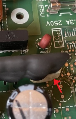

von Michael B. (laberkopp)
> extrem heiß wird.
Nach nachfolgende Bauteil zieht zu viel Strom, o dass der PTC als
Überstromsicherung heiss wird und den Strom begrenzt.
> sein
Ich denke eher ein SSR.
Auf jeden Fall scheint diese Hybridschaltung im Arsch zu sein. Schade,
sowas kann man dank ausgefeilter Vergusstechnik nämlich praktisch nicht
reparieren. Viel Glück dabei, Ersatz zu finden. Eher findest Du eine
komplette neue Platine, darauf wird's wohl hinauslaufen.
Oder so... Zumindest könnte man mal die Powerleitungen verfolgen, da
scheint ja der PTC drin zu sitzen.

von H. H. (Gast)
Zeig mal das Marking des schwarzen Moduls.

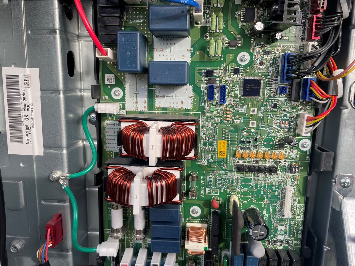

von Patrick (guspa)
Da wären die Fotos. Danke!!

von Rainer W. (rawi)
Patrick schrieb:
Du weißt aber schon, was mit "Marking" gemeint ist?
Bei der Aufnahme könnte man sich eventuell darauf etwas mehr
fokussieren.
von H. H. (Gast)
Rainer W. schrieb:
> Patrick schrieb:
> fokussieren.
Ist doch auf dem zweiten Foto sehr gut zu sehen.
Leider bringt es keine neuen Erkenntnisse.
