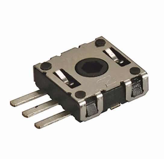

Hallo Zusammen..

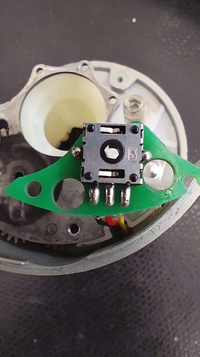

Ich bin auf der Suche nach dem Drehencoder aus dem Foto. Der sitzt als
Positionsgeber in einem Danalock V3 elektronischen Türschlossantrieb.
Das Schloss verliert seit geraumer Zeit immer die Justagepunkte und
dreht zu weit bzw. zu kurz. Das Problem ist bekannt und es wird nur zum
Neukauf des Schlosses geraten. Und das wegen einem Centartikel. :-(
Versucht zu reinigen hab ich den Encoder schon, aber er ist einfach
verschlissen und funktioniert nicht mehr richtig.
Hat jemand einen Tip? Kantenlänge 7,5mm x 7,5mm. Die
Sechskantachsaufnahme ist 1,5mm.
Schon mal Danke im Voraus!
VG
mastermixer
Wird in leicht abweichender (stehender) Variante gerne fürs Mausrad
benutzt. Sollte sich bei dir reinfummeln lassen. Einfach in der Umgebung
mal nach kaputten Mäusen fragen.
von Norbert T. (atos)
Encoder für Mäuse sind meistens viel größer.
K50-A - danach musst suchen. Vielleicht hier nachfragen...
https://www.globalsources.com/Rotary-shaft/Rotary-encoder-1063950450p.htm?source=Category_Land_pg_to_PP
Hersteller:
https://www.contactswitch.com/en/

Bei der Suche nach einem Ersatzteil dürften die Anzahl der Pulse pro
Umdrehung und die Pinbelegung nicht ganz unwesentlich sein. Sonst passt
es hinterher nicht zur Software oder zur Platine.
von M. P. (Firma: Läuft) (mastermixer)
Moin!
Das Teil scheint das passende zu sein. Ich hab die mal angeschrieben.
Mal sehen, ob die mir ein Sample schicken, oder ich die irgendwie sonst
beziehen kann.
mastermixer

von Vanye R. (vanye_rijan)
Also ich kann nicht glauben das der abgenutzt ist. Bei so einem
Tuerschloss wird er doch extrem wenig bewegt. Da ist die
wahrscheinlichkeit 100x groesser das die Kontakte oxidiert sind.
ICh wuerde da mal messenm, wie der Uebergangwiderstand ist und
dann mit Kontakt60, Isoprop und etwas schmiermittel arbeiten.
Notfalls abloeten, zerlegen und dann mechanisch reinigen.
Wichtig ist aber das man am Schluss irgendein Fett zur isolierung
der Kontakte drauf macht. Sonst hat man dasselbe Problem in
zwei Jahren wieder.

Moin..
Habe ich bereits versucht. Siehe mein Eingangstext. Es funktioniert aber
nicht zuverlässig. Ich habe mir jetzt mal folgenden Encoder bestellt.
https://de.rs-online.com/web/p/mechanische-drehgeber/7295536
Mal sehen, ob ich den irgendwie eingepasst bekomme.
mastermixer
