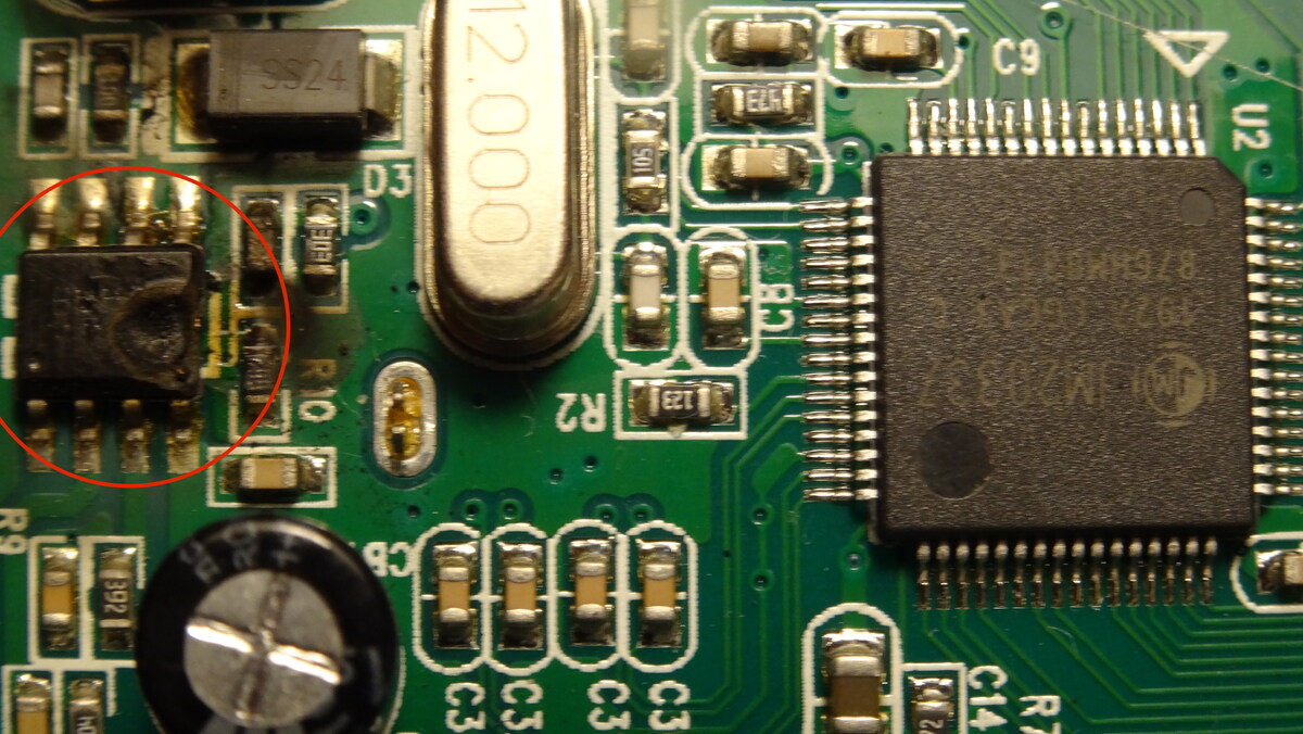

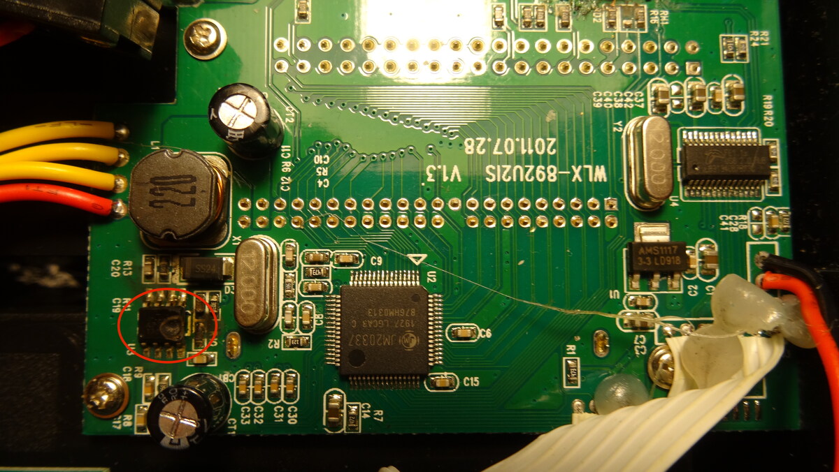

von Matthias H. Z. (mhz_unixman)
kann mir einer den Typ für U3 nennen
Danke im Voraus für Eure Hilfe.
von Harald K. (kirnbichler)
Das wird irgendein Schaltregler sein, den Du durch Anlegen einer zu
hohen Spannung (vermutlich 19V statt 12V) gegrillt hast. Aufgabe des
Schaltreglers ist es, aus der Betriebsspannung des USB-Festplattendocks
die für die Festplatten nötigen 5V zu erzeugen.
Die Chance, daß mehr gestorben ist als nur der Schaltregler, ist mehr
als wahrscheinlich.
Ein besseres Bild (mehr Licht, schärfer) könnte die auf dem IC-Gehäuse
erkennbaren Beschriftungsreste noch besser erkennbar machen.
Ein sehr weit verbreiteter Kandidat könnte der MC34063
(https://www.ti.com/lit/ds/symlink/mc34063a.pdf) sein, Du könntest ja
mal die Beschaltung auf Deiner Platine damit vergleichen, hier
insbesondere die Stellen, an denen die Speicherdrossel und die Diode
angeschlossen sind.
von H. H. (Gast)
https://mysku.club/blog/china-stores/70548.html
Etwa in der Mitte der Seite ist der Chip zu sehen. Bessere Auflösung nur
für Registrierte.
Hinz' Suchgenialität meint dieses Bild hier:
https://pic.mysku-st.net/uploads/pictures/06/79/07/2019/02/12/b68d6f.jpg

von Mario M. (thelonging)
von H. H. (Gast)
Nein, ein paar Bilder weiter unten ist er am Rand besser zu sehen.
Mario M. schrieb:
> https://www.diodes.com/part/view/AP1538
Passt!
