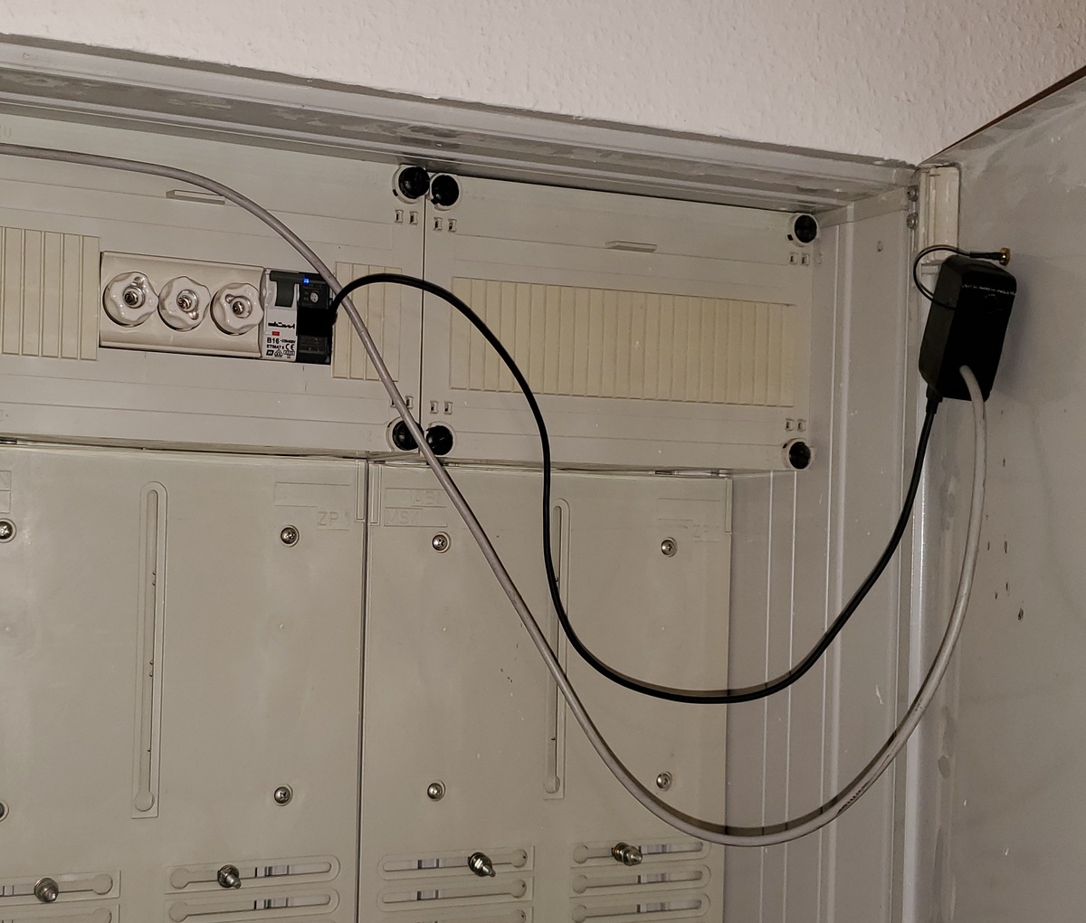

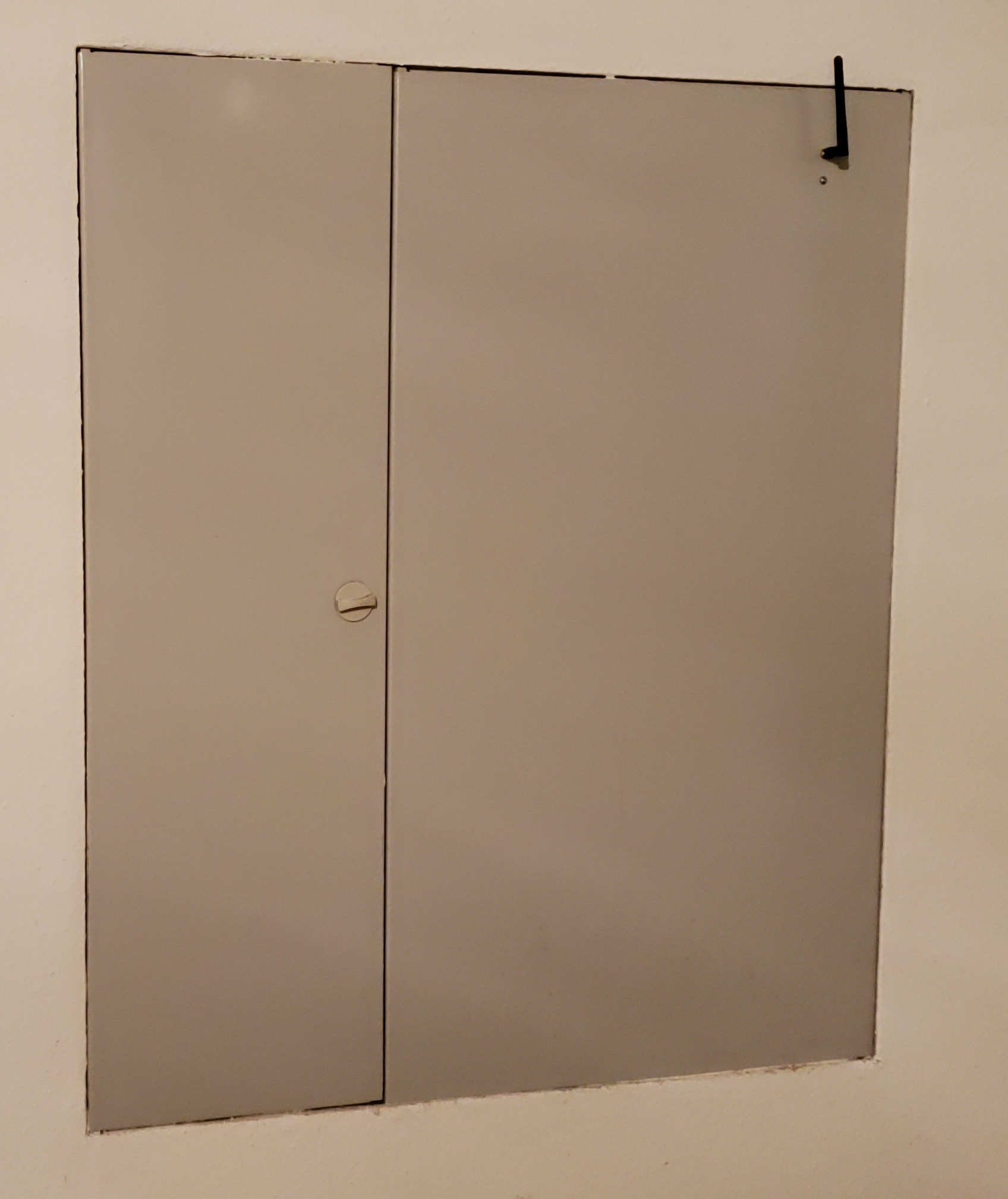

Hallo Experten, habe in einem EFH im Keller einen ESP8266 in einen Zählerkasten gezimmert zur Stromzählerauswertung. Zuerst hing der ESP mit seiner kleinen Stabantenne im Kasten, dann war die Verbindung nach dem schließen der Türen aber weg. Also habe ich die Antenne durch die Tür nach außen gelegt, die Türen geschlossen und alles lief einen Monat lang prima. Plötzlich keine Daten mehr vom Esp, in den Keller, Türe auf, Daten kommen wieder. Obwohl jetzt also die Antenne außen ist und es 1 Monat lang lief gibt es nun mit geschlossener Türe keine Verbindung mehr.
Router hängt natürlich noch am selben Platz. Entgegen des Fotos ist die Stabantenne waagerecht gedreht, damit die Keule nach "oben" zeigt, war den ganzen Monat so und ist auch noch so. Wenn ich die Antenne abschraube wird die Empfangsqualität schlechter, Daten werden aber bei offener Türe auch ohne Antenne noch übertragen.
Aktuell zeigt mir der ESP bei offener Türe in Tasmota: RSSI 40%, -80 dBm Vor paar Tagen meine ich waren es noch 48%. Wie viel es am Anfang war kann ich leider nicht mehr sagen.
Nun zur Frage: Hat jemand eine Idee was mir nach einem Monat die Empfangsqualität plötzlich verschlechtert haben kann?
Vielen Dank und Grüße, Jan

So, wie die Antenne im Bild ist, wird das nichts. Das ist ein Lambda/4 monopol. Und der braucht zwingend eine gute Massefläche zum Wirken. Also muss erstmal um die Buchse herum der ganze Lack abgekratzt werden, damit das eine gute Verbindung gibt. Und dann muss der Stab aus der Fläche heraus zeigen, damit das ordentlich wirkt. Dann sollte deine Verbindung auch funktionieren.
#7747746
Die Billigantennen haben oft Probleme mit kalten Lötstellen.
Wie der Vorredner sagte, kann man die Antennenposition/Ausrichtung schnell ändern und gucken, ob es besser geworden ist.
Bist du denn auch sicher, dass der Esp nicht einfach abstürzt oder so?

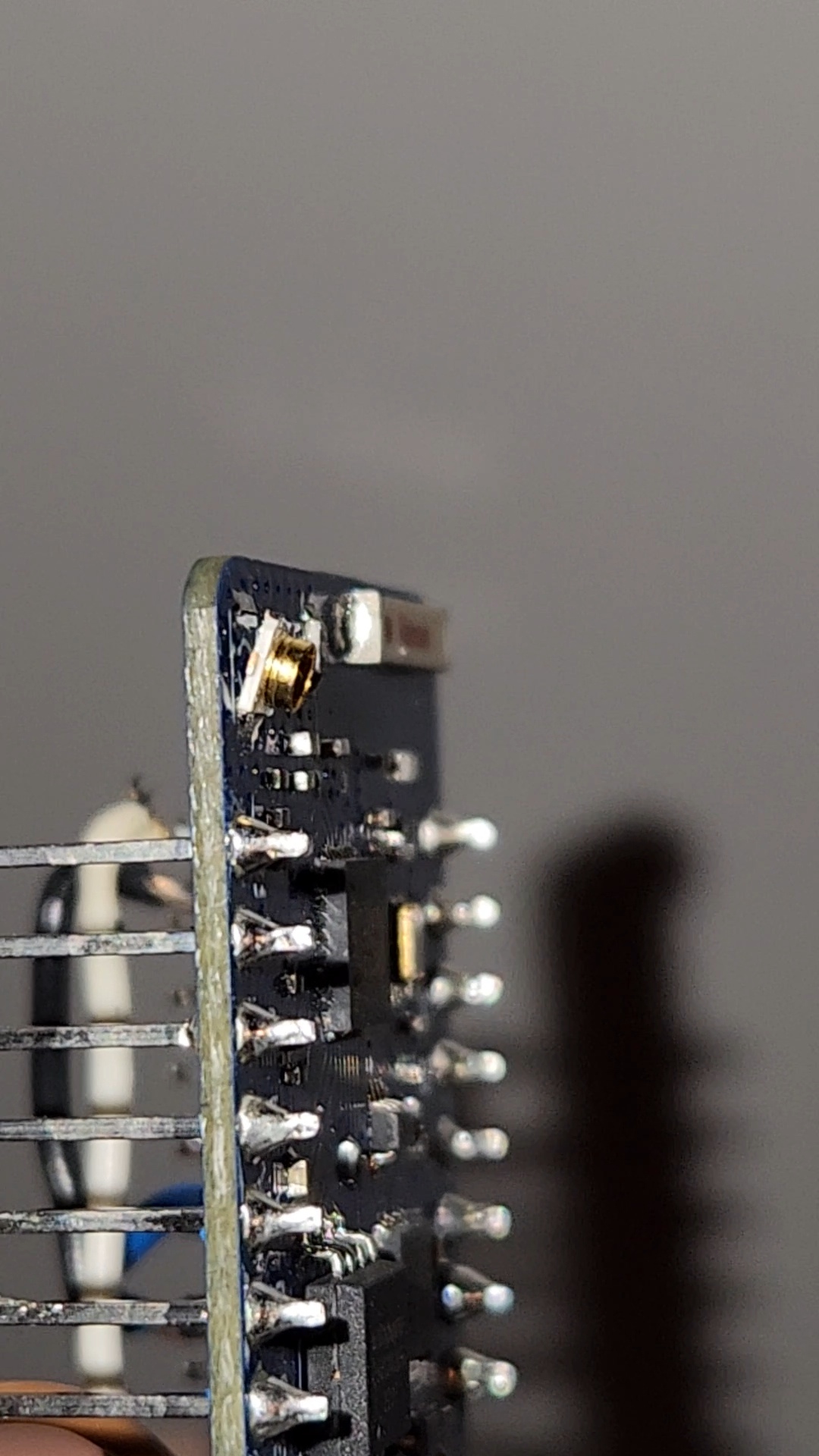

OP #7748408
Dieter D. schrieb:
Kabelbruch in der Antennenzuleitung.
Fast, sehr nah dran.
Sehr heiß, aber noch nicht ganz.
Der Empfang wurde die letzten Tage immer schlechter. Habe heute die Mühe auf mich genommen und das Ding nochmal zerlegt. Danke an alle für die Antworten.
