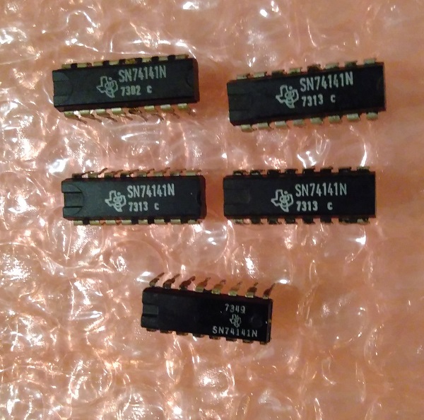

Hat noch jemand diese IC übrig ? Ich könnte bis 4-10 Stück gebrauchen, Angebote bis max. 2€ pro Stück per PN.
Bei Kleinanzeigen gibt's die russische Version.
Dürfen es auch ausgelötete sein? Davon hätte ich 5 Stück verfügbar.
Ja, ausgelötet ist kein Problem.
Und so sehnse aus.
Ok, wenn du die verkaufen möchtest dann biete die per PN an.
Dieter hat sie Dir doch praktisch schon angeboten. Also schickst Du ihm eine PN, mit deiner Mailadresse.

Danke für die Hinweise auf die Alternativen, die sind aber genauso selten. Bis auf die russischen eventuell, die wurden ja länger produziert. Ich habe nur 4x Siemens ZM1040 und 4x Valvo ZM1020, aus alten Messgeräten vor vielen Jahren vor dem Verschrotten gerettet. Die habe ich beim Aufräumen im Keller wiederentdeckt und wollte daraus ein oder zwei Uhren bauen ohne eine große Wissenschaft daraus zu machen. Genauso liegen also vielleicht bei dem einen oder anderen noch Überbestände der 74141 / 7441 herum. Das Angebot von Dieter ist angekommen und Top.
Habe gerade mein geriatrisches Lager inspiziert und folgendes gefunden:
- 8 x FLL101 = 7441A, original TI, umgelabelt auf Siemens und
- 5 x 75141, original TI von 1977/78 Alle NOS, waren nie verbaut, aber ohne Funktionsgarantie. Bei Interesse: PN.
Schreibfehler: nicht 75141 sondern 74141!
Schreibfehler
Dafür gibts die Edit-Funktion. 😉 Aber jetzt nicht mehr da jemand (Du Dir selbst) geantwortet hat.

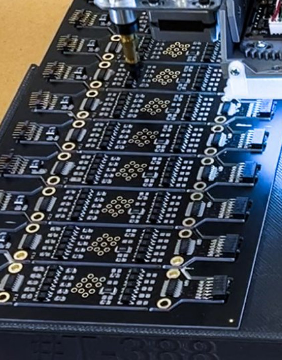

Falls man nicht gerade einen IC als Ersatzteil braucht oder sklavisch ein altes Design nachbauen muss, lohnt es sich über eine Ansteuerung mit Transistoren nachzudenken. Eine Platine mit einem Schieberegister und 10 Transistoren (plus zwei Widerstände und einen Stütz-C) könnte man modular für beliebig viele Stellen verwenden.
Mario, dass sind aber bei vier Nixies auch mal fix 40 Transistoren mit entsprechender Spannungsfestigkeit, wenn man kein Schieberegister einsetzen will.

Schon klar. Wie ich schrieb, nur für Neu-Design, dann aber in SMD auch kaum größer als mit DIP16. Interessant ist auch die Charlieplexing-Variante, da braucht man wie beim Original pro Stelle auch nur vier Leitungen.

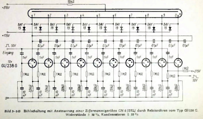

Na aber Hallo! Wenn schon altes Design und Transistoren, dann doch bitte auch die Zähler damit aufbauen... :-)

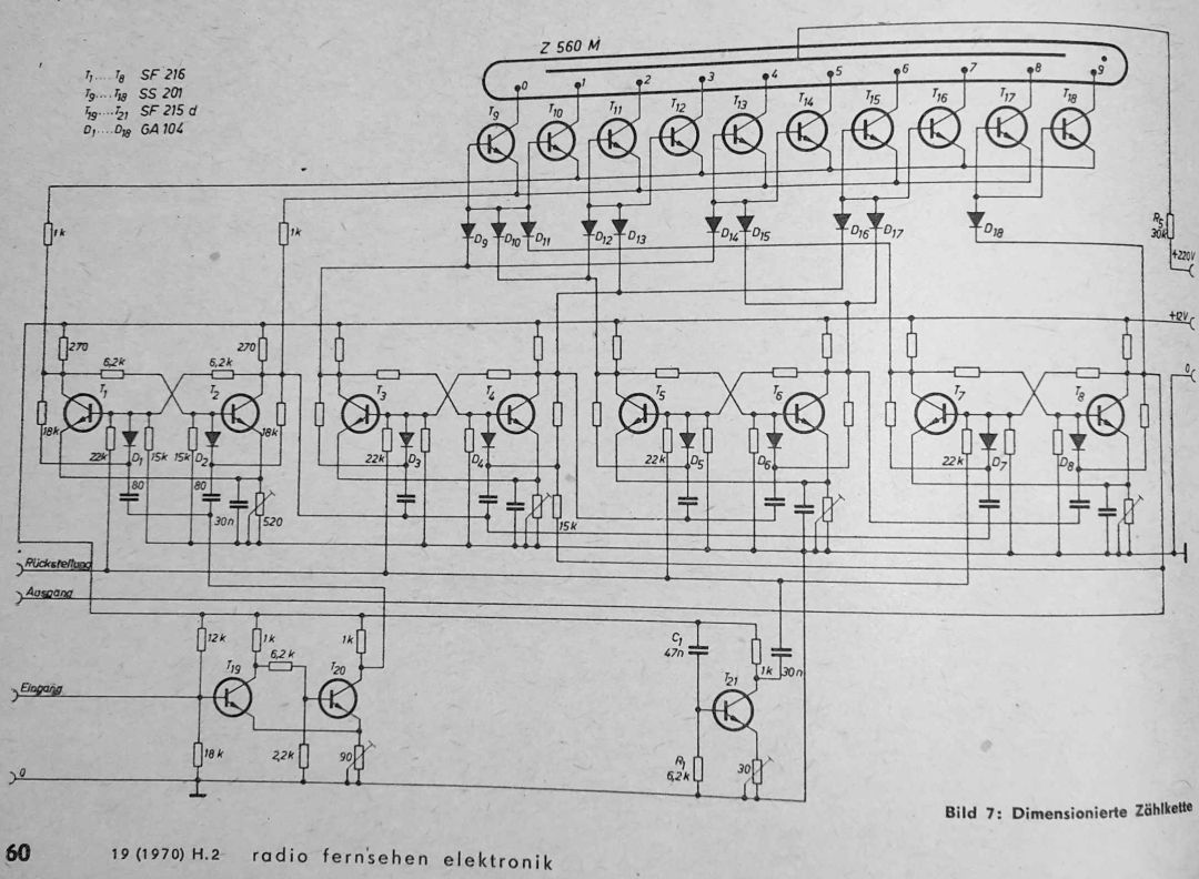

So viele Einstellregler! Ist die Schaltung von Jakubaschk?
So viel Retro brauche ich nicht mehr, da darf ruhig ein moderner μC rein. Ein TTL Grab für eine Uhr mit 7 Segmentanzeigen habe ich vor ca. 40 Jahren schon gebaut, das reicht. An den Nixies ist das reizvolle der schöne Warmton der Anzeige, die Elektronik darf in einer schönen Holzbox verschwinden.
:-)) Keine Ahnung, finde den Artikel jetzt nicht auf die Schnelle.
Allerdings fällt auf, daß die Teilerstufen sehr niederohmig dimensioniert sind. Was auf eine Anwendung für vergleichsweise hohe Zählfrequenzen schließen lässt. Mit den Trimmern kann dann vielleicht die obere Grenzfrequenz noch zusätzlich optimiert werden. Normalerweise, im Bereich einige kHz, sind die sicher nicht erforderlich.
