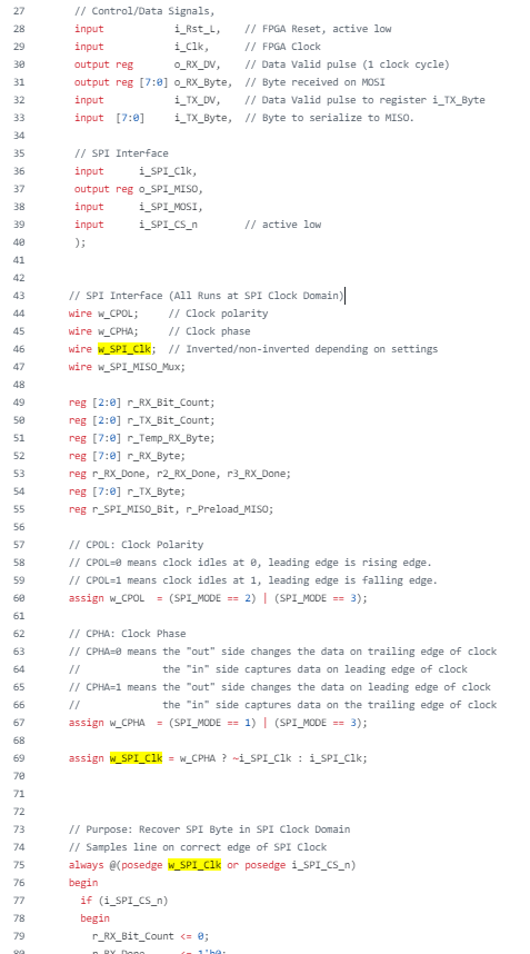

ich implementiere in meinem FPGA (Digilent CMOD7 mit einem Artix7 35)
eine Hardware, die ich als ein SPI Slave ansteuern will. Dazu benutze
ich dieses Modul
https://github.com/nandland/spi-slave/blob/master/Verilog/source/SPI_Slave.v

Daten). Bei Debug Versuchen haben ich mir die Clock von dem SPI Slave im
always Block ausgeben lassen, mit diesem Testcode:
  always @(posedge i_SPI_Clk or posedge i_SPI_CS_n)
  begin
    if (i_SPI_CS_n)
    begin
      o_SPI_DBG <= 0;
    end
    else
    begin
      o_SPI_DBG <= ~o_SPI_DBG;
    end
  end
und dabei festgestellt, das manchmal auch zur fallenden Flanke von
i_SPI_Clk getacktet wird. Gemessen habe ich alles über einen Logic
Analyzer. Das ist nicht immer der Auslöser von Übertragungsfehlern, aber
sehr oft.

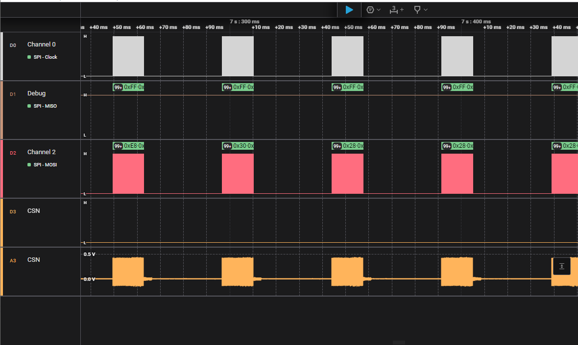

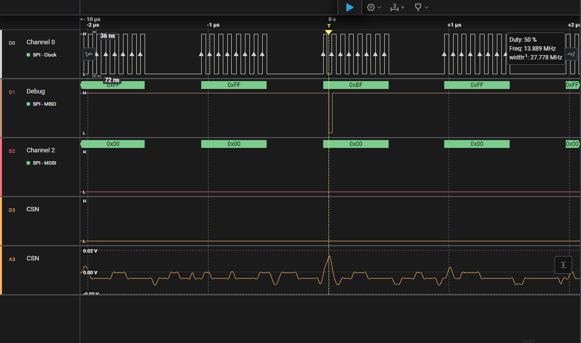

Ein Serien Widerstand in der Chip Select Leitung erzeugt einen deutlich
besseres Ergebniss, und auch das mit dem Logic Analyzer gemessene
Rauschen ist deutlich geringer, trotzdem passiert es ab und zu, das
während dem SPI Transfer der CS gezogen wird und dadurch der Slave nicht
mehr im Sync mit dem Master ist, wie in dem glitch Bild zu sehen.

Der ist doch eh dauerhaft auf Low-Pegel (warum eigentlich?).
Das Gezappel, das du da noch im mV Bereich siehst, ist Übersprechen vom
gesamten fliegenden Aufbau zusammen mit den Übergangswiderständen auf
dem Steckbrett.

Tobias B. schrieb:
> warum überhaupt so viele Störimpulse auf der SS# Leitung vorhanden sind
Mal abgesehen davon, dass die paar mV sicher noch nichts ausmachen, ist
die Ursache ganz einfach: es sind Einkopplungen von steilflankigen
Schaltvorgängen (die kurzen, einmal auftretenden Peaks) und eine
undefinierte Signal- bzw. Masseführung (die an den "Bits" erkennbare
Potentialverschiebung).
Mach es einfach mal so: klemm die Masseklemme des Oszis direkt(!) an die
Masse des µC. Also nicht irgendwo in die Nähe des µC, sondern an einen
kurzen Draht, den du an die Masse direkt am µC angelötet hast.
Und miss dann mit der Tastkopfspitze direkt an der *Masse am FPGA*.
Man würde jetzt wegen Masse=Masse erwarten, dass da eine durchgehende
schnurgerade Linie auf der 0V Linie des Oszis zu sehen ist.
Was siehst du stattdessen?
Das, was du da siehst, ist ein Spannungsabfall auf der Masseleitung am
Leitungswiderstand incl. aller Übergangswiderstände im Steckbrett. Dein
Ziel muss nun sein, dieses Gezappel möglichst "schurgerade" auf 0V
herunter zu bekommen.

> Dazu benutze ich dieses Modul
ich weiss nicht, warum jeder reflexartig immer versucht, sich etwas
runterzuladen. Ich habe noch nie irgendwas von diesem Plattformen
gebrauchen können, weil der Code dort nicht passt. Oft ist er
funktionell nicht zur Aufgabe passend und nicht selten auch noch
technisch schlecht.
Das zu vereinen kostet am Ende mehr Aufwand, als die 10 Zeilen selber
hinzuschreiben, wie man es braucht.
Wenn ich z.B. diese Art der Verknüpfung sehe:
"always @(posedge i_SPI_Clk or posedge i_SPI_CS_n)"
und dann die Xilinx System Reset Strat angesprochen wird, dann sehe ich
schon wieder X Probleme.
Ein SPI-Slave-IF muss gefahren werden, wie ein Chip, d.h. mit dessen
Takt, dessen Select und dessen Daten. Entweder komplett aysnchron mit
angepassten timings und späterem CRC des Registers, oder eben komplett
virtualisiert mit Synchronisation der Signale in die/der Zieldomain.
Darüber muss man sich Gedanken machen und dann die Lösung selektieren.
Was sagt denn eigentlich die Simulation?

J. S. schrieb:
> nicht selten auch noch technisch schlecht.
Sagen wir mal so: weil der lokale SPI-Takt noch kombinatorisch
invertiert wird, ist es recht spannend, was denn der Synthesizer da
überhaupt draus macht und ob der Takt es auf ein Taktnetz schafft oder
ob er über "normales" Routing händisch lokal verdrahtet wird.
Und die Implementierung des SPI-Senders als Multiplexer macht die Sache
nicht effizienter:
      r_SPI_MISO_Bit <= r_TX_Byte[r_TX_Bit_Count];
von J. S. (engineer) Benutzerseite
Solche Geschichten fange ich durch meine Design STRAT ab: Es gibt ein
physisches Design und ein darin innliegendes Logik design. In letzterem
gibt es kein invertierten Takte oder low aktive Geschichten. Das wird
alles brav außen abgefangen. Wenn da negierte Takte / Takte vorkommen,
muss man immer entscheiden, ob die wirklich negiert sind, wegen low
activer Ports am Chip, oder ob sie verschoben sind und wie man das
intern korrigiert. Bei einem kontinuierlich laufenden Takt würde man das
z.B. auch an einer PLL abfangen (können).
Negierte Takte gibt es im FGPA nur an den Stellen, wo die Zellen das
physisch erfordern, z.B. an DDR-Takt-Treibern und DDR-IO-Zellen, die
wirklich 2 Takteingänge haben und auch das steckt bei mir immer im
äußeren Toplevel.
