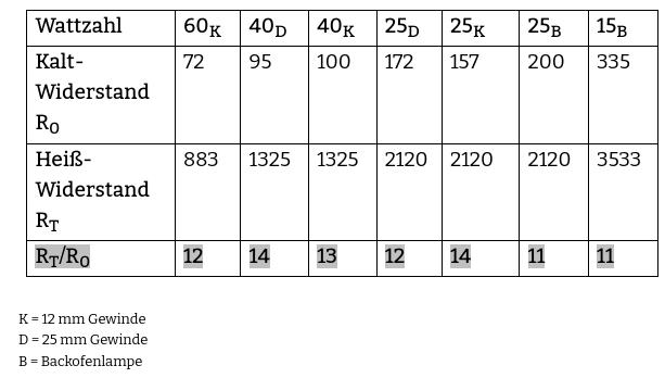

Hmm. Ist eine kalte Glühbirne (-Lampe für die analretentiven Pedanten)
nicht sehr niederohmig?

Eine 230V/40W Glühlampe hat einen Kaltwiderstand von etwa 100 Ohm.
Hier mal eine Quelle:
https://helmuth-herterich.jimdofree.com/geistesblitze/kalt-und-hei%C3%9Fwiderstand-von-gl%C3%BChlampen/

Zu Anfang schon, das ist richtig. In der Praxis hat sich die Methode
bewährt, weil man geich erkennen kann, ob ganz viel, viel, mittelwenig
oder wenig Stromaufnahme erfolgt. Es könnte auch eine pulsierende
Stromaufnahme vorherrschen oder eine, die unterschiedlich sich ändert.
