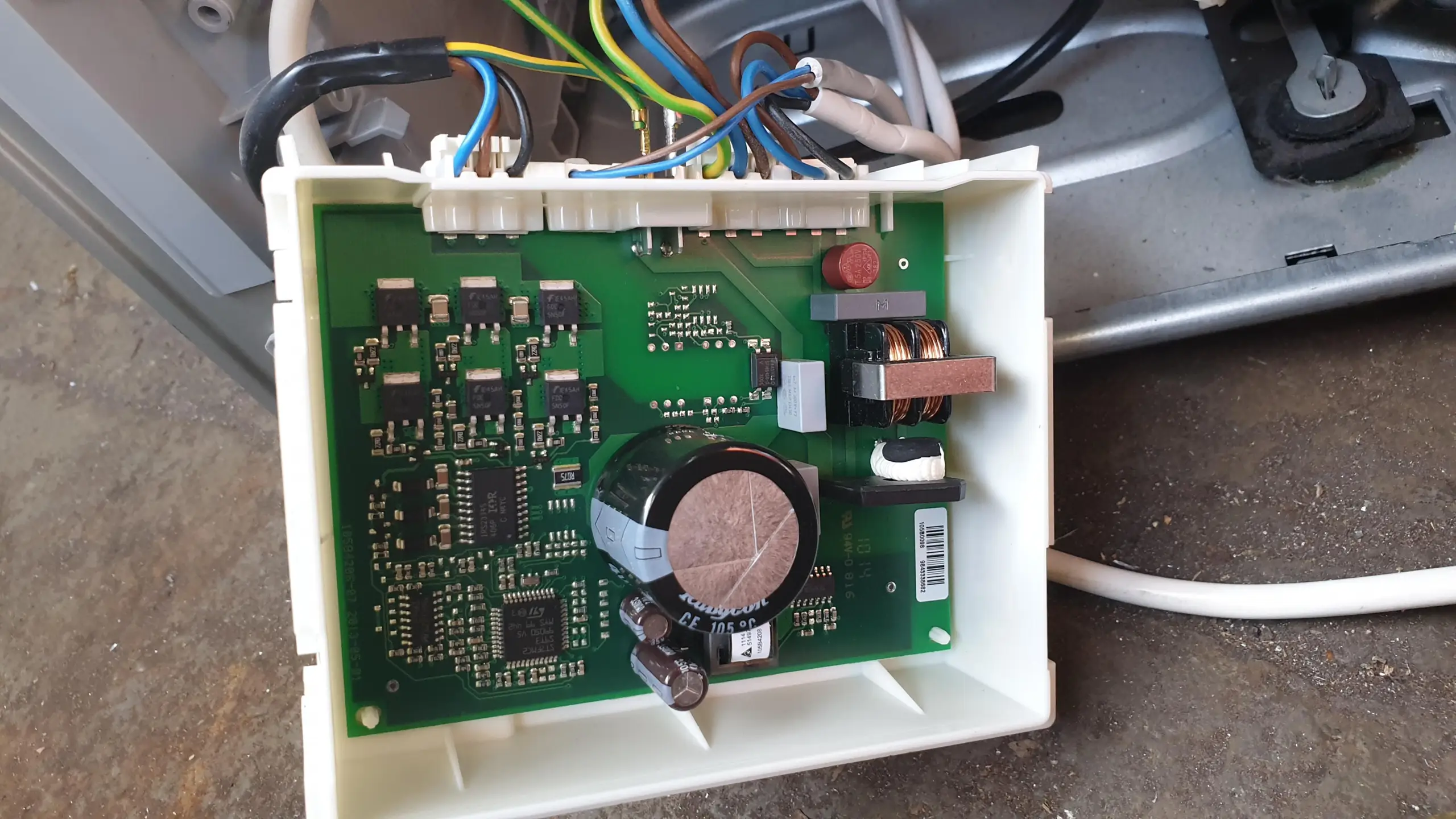

von Harald A. (embedded)
Mache doch bitte mal Bilder. Was willst Du mit dem Trafo erreichen?
von Klaus F. (klaus27f)
H. H. schrieb:
> Was für ein Kompressor ist da verbaut?
Bilder werde in Kürze nachgeliefert.
Aber außer leicht olalem Kompressorgehäuse un der Beschriftung "3x230V"
sieht man da nicht viel.
Also der macht definitiv Drehzahlregelung, wir haben auch so ein
Liebherr Gefrierschrank. Ohne Drehzahlregleung wird man das IMHO nicht
stabil hinbekommen. Wäre mir auch nicht sicher, ob 50Hz nun das optimale
Drehfeld ist.
Wenn das Ersatzteil der PCB nicht mehr beschaffbar ist und das Gerät 1k€
kostet könnte man ja doch mal so einiges versuchen, die wieder in Gang
zu bekommen. Du sagst, die ist IM Kompressor? Oder so eine Box AM
Kompressor:
https://de.aliexpress.com/item/1005005633461843.html
Oder
https://de.aliexpress.com/item/1005005863488943.html

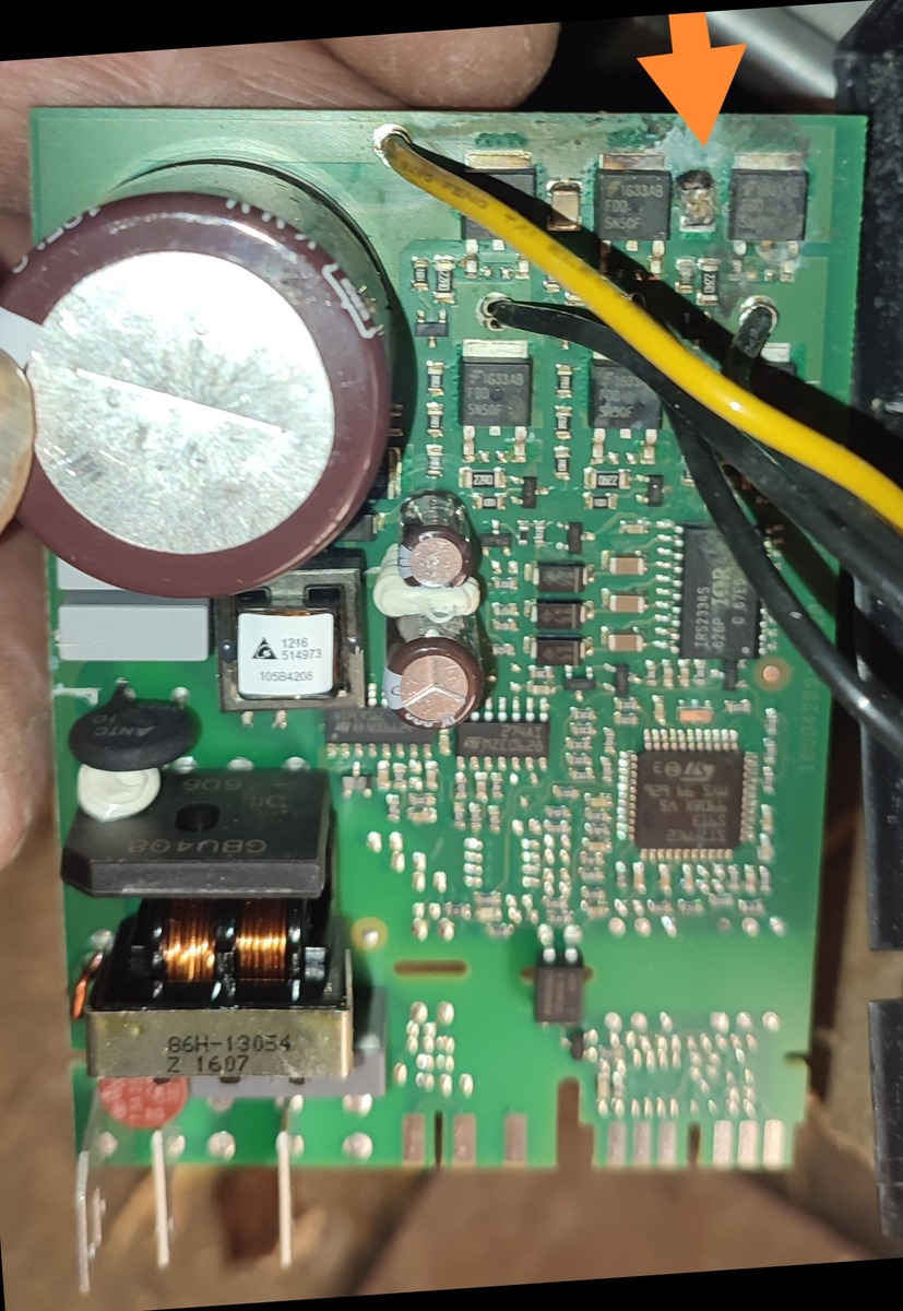

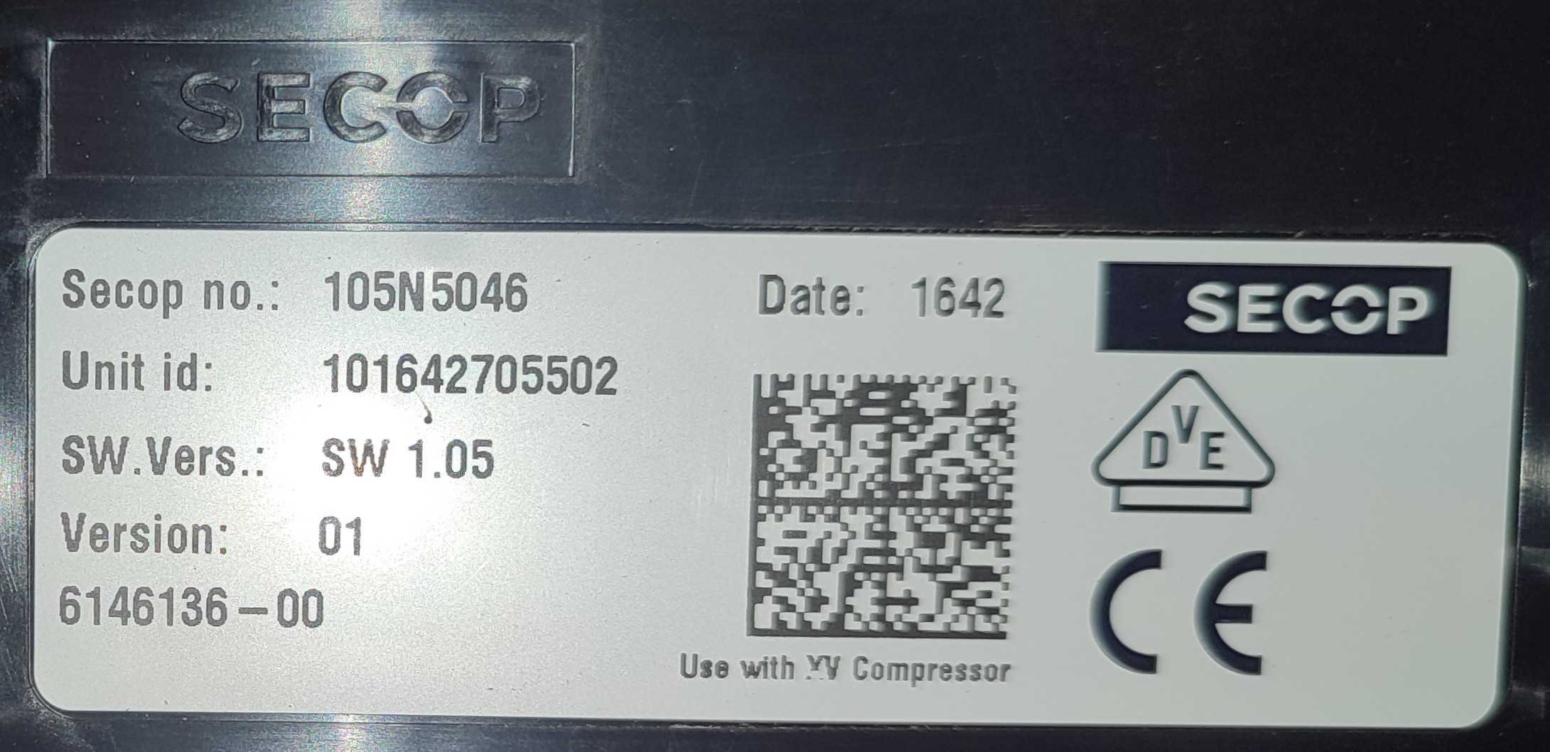

H. H. schrieb:
> Wer hat denn das Typenschild des Kompressors entfernt?
Alles da, siehe Foto
Typenbezeichnung secop 105n5046
Weiter ein Foto der defekten Platine, und Ausschnittrechts oben (Pfeil)
Aber, wie gesagt, eine Reparatur dieser Platine halte ich für wenig
sinnvoll.
Im Internet fand ich ein Bild einer anderen Platine, nicht Liebherr,
sondern Boschsiemens, mit anderem Layout aber praktisch identischen
Bauteilen.
Jedoch ist diese nicht im vorhandenen Bauraum unterzubringen, und auch
fraglich ob sie zum Display-/Eingabeplatine passen würde.
https://www.gutefrage.net/frage/siemensbosch-inverter-defekt-wie-kann-ich-den-inverter-vom-kuehlschrank-testen
https://images.gutefrage.net/media/fragen/bilder/siemensbosch-inverter-defekt-wie-kann-ich-den-inverter-vom-kuehlschrank-testen/0_full.webp?v=1586758810000
Wenn Du ein engagiertes Repaircafe in der Nähe habt sollte das kein Ding
der Unmöglichkeit sein (kenne Deine eigenen Fähigkeiten natürlich
nicht). Wichtig ist, dass der Controller überlebt hat, alles andere ist
vermutlich machbar. Ich persönlich würde die Baugruppe per Netzteil
versorgen und schauen, ob ein Drehfeld durch den uC erzeugt wird. Der
Optokoppler dürfte die Kommandoschnittstelle zum Regler sein. Dieser
muss natürlich angeschlossen sein, damit etwas ausgegeben wird.
Du fragst nach der Drehrichtung? Wie soll Dir das jemand seriös
beantworten außer dem Entwickler?

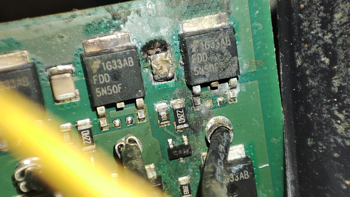

Die MOSFETs kann man bekommen…
@hhinz: was ist mit der MOSFET Treiberstufe IR52334S? Darunter finde ich
nichts, kennst Du die?

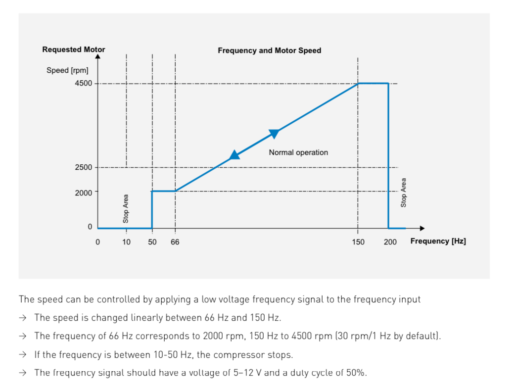

von Achim H. (pluto25)
Die Drehrichtung ist egal. Im einfachsten Fall ein billiger
Frequenzumrichter dran und ihn mit 50 Hz laufen lassen. "De Lux" einen
µC davor der die Frequenz von 33-66Hz einstellt, je nach
Temperaturdifferenz.

von H. H. (Gast)
"5"--->"S"

von H. H. (Gast)
Das ist der Umrichter, nicht der Kompressor.

von Silvio K. (exh)
Die billigen FUs können keine Synchronmotoren treiben. Das ist ein
generelles Problem. Bei einem kleinen Kühlschrankkompressor geht das
irgendwie, ist aber sicher schädlich für alle Beteiligten. Ich habe es
Silvio K. schrieb:
> Kauf den neuen Kompressor, stelle ihn ins Regal und nimmt nur die
> Leiterplatte.
Schätze mal, dass das Ersatzteil absurd teuer ist. Die Schäden auf der
Leiterplatte sehen ja zunächst einmal sehr überschaubar aus, ich würde
da einen Reparaturversuch starten.
Das Teil von BSH sieht auch sehr vielversprechend aus - entweder als
Teilespender oder gar als Ersatz. Falls die Software nicht passt könnte
man die CPU umpflanzen, kein großes Ding.
von Torsten B. (butterbrotstern)
https://www.secop.com/fileadmin/user_upload/technical-literature/product-bulletins/electronics-controller/xv_compressors_pfc_04-2017_desn300f102.pdf
https://www.secop.com/fileadmin/user_upload/pdf-files/secop_xv_compressor_05-2018_desb300a502.pdf
Hier gibt es einen detached controller 105N5050 für 77 Euro:
https://jabsales.eu/spare-parts-and-accessories/accessories-secop-danfoss-compressors/detached-controller-105n5050-secop.html
Musst halt schauen, ob der brauchbar ist.
Weil wir zuhause auch ein Liebherr-Schrank mit Inverter haben (ja,
ABSICHTLICH so gekauft), habe ich mich nochmal etwas mit der Materie
beschäftigt. Aus der Secop-Dokumentation geht hervor, dass deren
Inverter typischerweise mit einem Modbus-Interface und einer einfachen
Frequenzschnittstelle ausgestattet sind. Im Layout dieses Invertes und
des BSH-Ersatzteils ist zu erkennen, dass die Modbus-Schnittstelle nicht
bestückt ist. Der verbliebene Optokoppler dürfte die
Frequenzschnittstelle darstellen. Im Bild eine Ansteuerung dieser
Schnittstelle aus einem ähnlichen Inverter, könnte mir aber vorstellen,
dass die hier identisch ausgeführt ist.
Das bedeutet, dass man den ausgebauten Inverter auf dem Labortisch
relativ einfach nach einem Reparaturversuch testen kann, da man nur eine
einfache Frequenz auf den Optokoppler geben muss und kein unbekanntes
serielles Protokoll nachbilden muss.
von H. H. (Gast)
Kann aber eine andere Kennlinie haben.
Bei einem Überspannungsschaden würde ich einfach mal pauschal alle 6
MOSFETs tauschen, das IRS2334S-Ansteuerungs-IC und hhinz wird Dir sicher
auch noch verraten, was sich hinter dem SOT-23 Bauteil „A6W“ am Gate
verbirgt. Vlt. weiß er sogar, was der Kondensator zwischen den MOSFETs
für ein Wert haben sollte.
Vlt. ist der VIPER-Wandler auch noch beschädigt, könnte man in einem
Abwasch mittauschen. Und hoffen, dass es nicht auf die 3.3V Seite
durchgeschlagen ist und die CPU gehimmelt hat. Könnte man aber vorab
testen, s.o.
von H. H. (Gast)
> verbirgt.
BAS16
