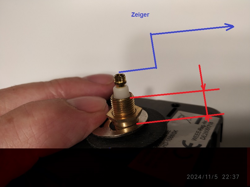

ich bin momentan dabei, mir eine Wanduhr selbst zu bauen. Hierzu habe
ich aus Holz einen entsprechenden runden Rahmen gefertigt und diesen
lackiert. Zur zierde ist die Uhr an der Vorderseite mit
unterschiedlichen Arten von konserviertem Moos beklebt. Jetzt stehe ich
vor dem Problem, ein passendes Uhrwerk, für mein Projekt zu finden. Es
gibt zwar sehr viele Uhrwerke die sich dafür eignen würde, allerdings
ist bei diesen immer die Spindel des Uhrwerks zu kurz, sodass die Zeiger
das Moos streifen würden.
Idealerweise sollte die Spindel 75-80mm lang sein. Hat hier jemand
Erfahrung hierzu und kann mir einen Tipp geben, wo ich so etwas bekomme?
Eventuell gibt es ja auch eine Verlängerung?
Vielen Dank schonmal für eure Tipps und viele Grüße

Eine Lösung könnten gekröpfte* Zeiger sein, dann muss nur in der Mitte
im Moosteppich genügend Platz für die Spindel, die Zeigerbefestigung und
eben deren Kröpfung sein.
Mit Metallzeigern sollte man das mit einer Zange hinbekommen können. Der
Stundenzeiger wird am weitesten außen, der Sekundenzeiger am weitesten
innen gekröpft.
*) zweimal rechtwinklig abgeknickt, so daß ein Teil des Zeigers parallel
zur Spindelachse verläuft.
von Andi (andi0510)
danke für eure Antworten und Ratschläge.
Die gekröpften Zeiger wären vermutlich die einfachste Lösung gewesen, da
habe ich mich aber aus ästhetischen Gründen dagegen entschieden. Das
hätte nicht ganz zum Rest gepasst.
Die Ausfräsung auf der Rückseite ist mir auch in den Sinn gekommen. Da
es sich aber teilweise um recht dickes Kugelmoos auf der Vorderseite
handelt, hätte die Tiefe hier noch nicht ausgereicht.
Im Endeffekt habe ich mich dazu entschieden, in der Mitte der
Vorderseite ein Kreis aus Moos zu entfernen und einen ausgeschnittenen
und lackierten Holzkreis aufzukleben. Zunächst war die Idee, dadruch mit
der Hinterfräsung weiter nach Vorne zu kommen und das Uhrwerk auf der
Rückseite in der Vertiefun einzulassen. Zwischenzeitlich habe ich aber
ein kleines Uhrwerk für Wanduhren gefunden, welches genau auf den
Holzkreis passt und auch farblich dazu passend verblendet ist. Dieses
habe ich jetzt mit 4 Magneten auf der Vorderseite des Holzkreises
befestigt.
Somit kann das Uhrwerk unabängig vom Holzrahmen mit dem Moos von der
Wand genommen werden um z.B. die Batterie zu tauschen.
