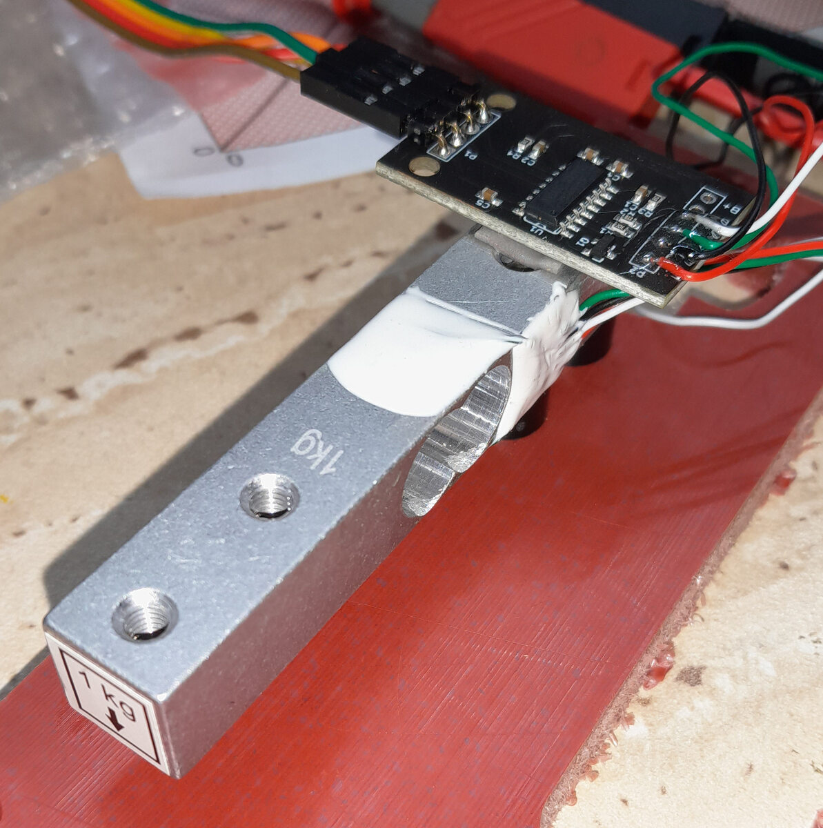

ich habe mir mal zum Spielen so ein Set bestellt und laut Anleitung
angeschlossen.
https://www.pollin.de/p/joy-it-modul-sen-hx711-01-hx711-mit-1kg-waegezelle-811417
Ich habe die Wägezelle provisorisch mit Abstandshaltern auf ein Brett
geschraubt (Die Seite mit den M5-Gewinden). Das Auslesen der Daten

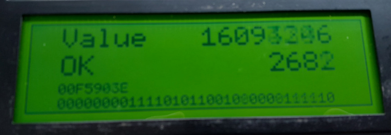

funktioniert, aber etwas ist sehr seltsam: Obwohl ich alles zig mal
kontrolliert habe (die Kabelfarben der Wägezelle sind richtig wie in den
Bildern der Anleitung angeschlossen), wird der ausgelesene Wert wenn ich
den Sensor belaste negativ, wenn ich ihn nach oben drücke positiv. Nein
ich rechne noch keine Daten von 24Bit 2er Komplement nach LongInteger
um, ich zeige die Daten binär an.
Kann es wirklich sein, daß der Sensor falsch beschriftet ist? Es sieht
aber alles auch wie auf den Fotos der Anleitung aus.
von Helmut -. (dc3yc)
Dann tausche halt das grüne und das weiße Kabel! Dann passt's wieder für
dich.

von Crazy Harry (crazy_h)
Ok Anzeige ist nun richtig herum (Kabel getauscht). Jetzt mal
untersuchen, wieso der Messwert dermaßen schwankt. Ein Elko mit 100uF
parallel zur Versorgungsspannung des HX711 brauchte schon mal keine
Verbesserung. Ein 1000uF parallel zu allem (uC, Display und MX711) auch
nicht. Allerdings hat das Display bzw. dessen HGB eine recht hohe
Stromaufnahme (400mA). Ok ist auch schon älter (T6963 240x64). Versorgt
wird durch ein Labornetzteil.

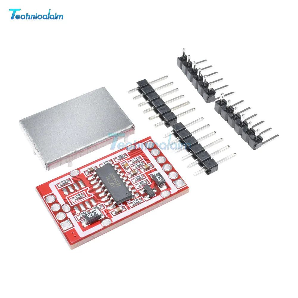

von Erni (Gast)
Die HX711-Module werden auch mit Metallabschirmung angeboten, z.B.
https://www.ebay.de/itm/401684101222

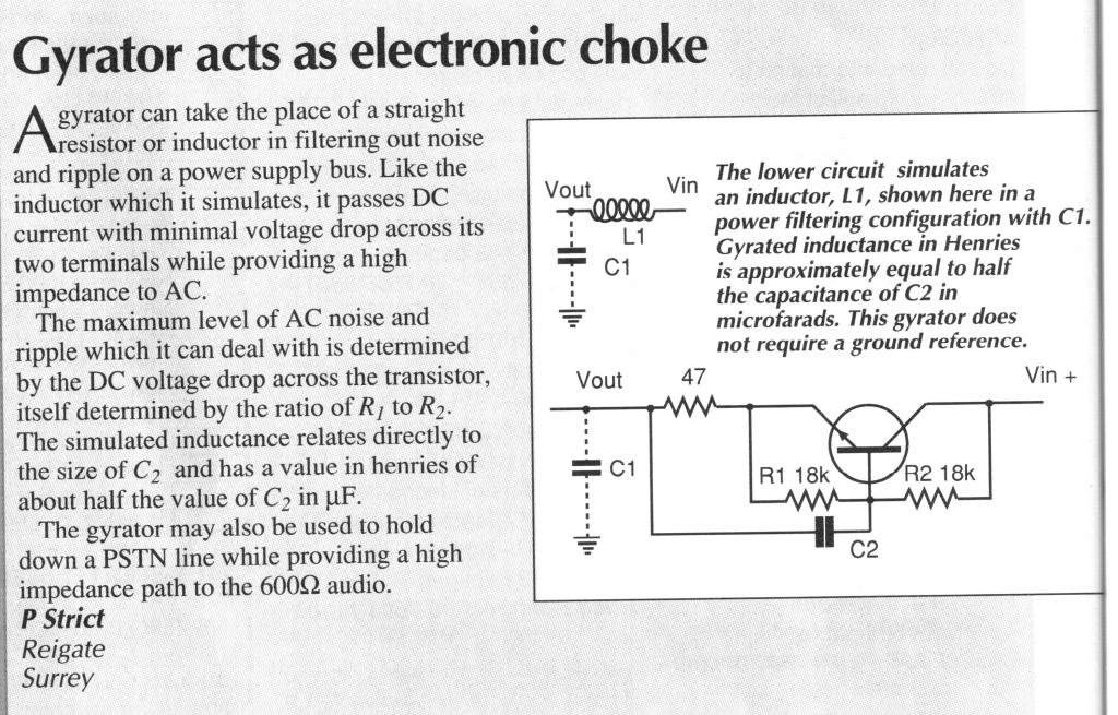

Ein Kumpel hat mir empfohlen ein Gyrator in die Versorgungsspannung des
HX711 einzuschleifen und das hat es deutlich stabiler gemacht.

von Harald K. (kirnbichler)
Magst Du Deine Gyratorschaltung zeigen? Könnte anderen weiterhelfen, die
auch mit einem HX711 herumbasteln wollen und mit der Forensuche auf
Deinen Beitrag stoßen.
Aber gern doch .... und ein offizielles Danke für den Hinweis an T.
bei mir mit C1 100uF, C2 100nF

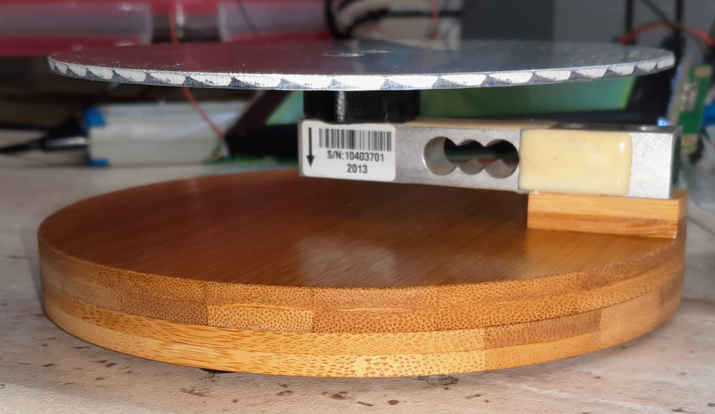

von Paulus T. (paulchen7135)
Hi in die Runde, da kann ich auf dem Foto mit der Wägezelle nicht
erkennen,
ob die Zelle flach aufs Brett montiert wurde oder einen ABSTAND hat...
es sieht eher danach aus, daß kein Abstand vorhanden ist und dann kann
auch
die beste Wägezelle nur MIST anzeigen. Die Zelle mißt ja einen WEG /
Durch-
biegung...
Vielleicht habe ich aber auch falsch geguckt.
Grüße aus MeckPomm
Ich kann dich beruhigen, da waren zwei 10mm Abstandsbolzen drunter.
Inzwischen ist ein schöner Sockel drunter und eine Platte oben drauf.
Hatte auch schon eine Wägezelle drauf die rund $200 kostet, aber immer
noch sind die Messungen sehr unruhig. Die Platine ist in einem
Metallgehäuse im Sockel, die Kabel zur Wägezelle auf ein Minimum
gekürzt, die Spannung bestmöglichst gesiebt. Alle x Sekunden/Minuten
(kann auch mal länger dauern) hab ich Messungen die bis ans Maximum
gehen (umgerechnet ca. +/-1700g). Aktuell arbeite ich an was anderem,
aber danach werde ich einen anderen ADC testen.
