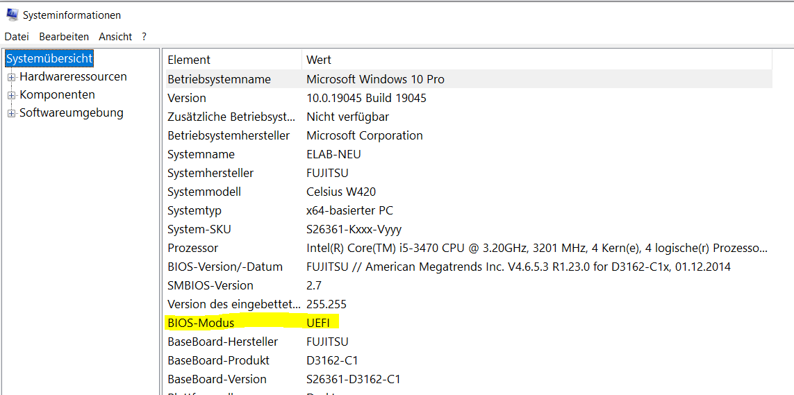

Hallo!
In meiner Bastelbude werkelt ein Fujitsu Celsius W420.
- i5-3470
- Intel Q77-Chipsatz
- SATA2 und SATA3 wird unterstützt
- BIOS AMI Megatrends von 2014 ( letzte verfügbare Version )
Ich kann leider online keine Information über die maximale HDD-Größe
finden.
Ich will zur SSD noch eine große ( 8-10 TB ) HDD als Datengrab einbauen.
Gibt es bei SATA überhaupt noch eine Größenbeschränkung für die
Laufwerke?
Habt ihr da evtl. Informationen, bevor ich jetzt eine HDD bestelle
welche dann vielleicht nicht erkannt wird.
Danke
Stefan

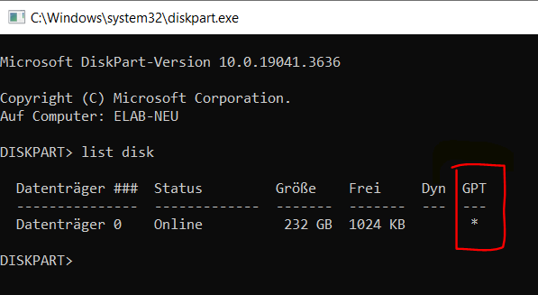

von Stephan S. (uxdx)
von Stefan W. (swesch)
Harald K. schrieb:
> Größere Platten verwendet man daher besser mit dem dafür vorgesehenen
> GPT-Partitionsschema, was dann aber statt des klassischen BIOS
> UEFI-Firmware voraussetzt.
Laut msinfo und diskpart wird aktuell UEFI und GPT verwendet.
von Harald K. (kirnbichler)
Dann solltest Du keine Probleme haben. Du musst natürlich noch
herausfinden, wie Du Deine bestehende Installation auf die neue Platte
umziehst (und ernsthaft darüber nachdenken, ob Du das auch willst,
Festplatten sind langsam), oder kommt die Platte einfach nur als
zusätzliches Datengrab dazu?
Dann gibts noch weniger Probleme.
Die HDD soll nur als Datengrab hinzukommen.
Gestartet wird weiterhin von der SSD.
