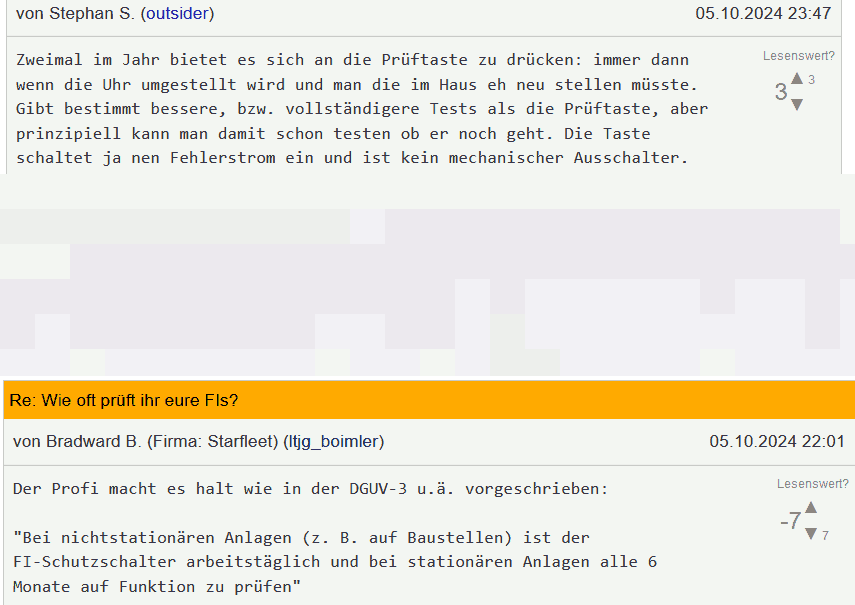

von Bradward B. (Firma: Starfleet) (ltjg_boimler)
Der Profi macht es halt wie in der DGUV-3 u.ä. vorgeschrieben:
"Bei nichtstationären Anlagen (z. B. auf Baustellen) ist der
FI-Schutzschalter arbeitstäglich und bei stationären Anlagen alle 6
Monate auf Funktion zu prüfen"

von Stephan S. (outsider)
Zweimal im Jahr bietet es sich an die Prüftaste zu drücken: immer dann
wenn die Uhr umgestellt wird und man die im Haus eh neu stellen müsste.
Gibt bestimmt bessere, bzw. vollständigere Tests als die Prüftaste, aber
prinzipiell kann man damit schon testen ob er noch geht. Die Taste
schaltet ja nen Fehlerstrom ein und ist kein mechanischer Ausschalter.
Zu diesem Thema ist dem Forum keine belastbare Auusage entnehmbar.
Zwei inhaltlich identische Antworten auf die TO-Frage (aller halben
Jahre prüfen) - komplett gegensätzliche Bewertungen (siehe Anhang).

von Klaus (feelfree)
Nö, einmal ein praktikabler Tipp, das mit der Zeitumstellung zu koppeln,
und einmal ein Verweis auf einen unbekannten "Profi" und die DGUV, die
im Privathaushalt keine Anwendung findet.
Die Bewertungen absolut logisch und nachvollziehbar.

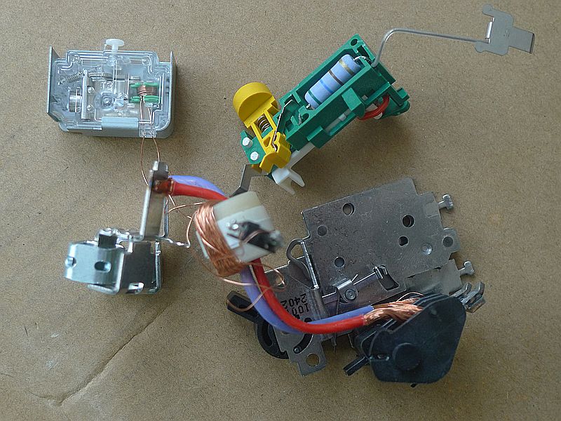

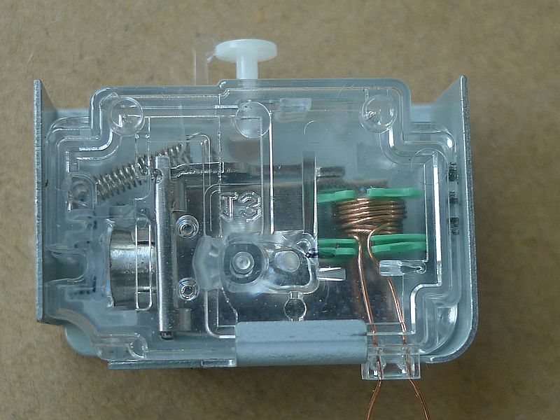

Es ist einiges darin, u.a. Summenstromwandler, Auslöser und
Schaltschloss und alles muss perfekt zusammenarbeiten.
Die Auslösemechanismen bei einem LSS sind deutlich robuster.
Eppelein V. schrieb:
> Beim Doepke befindet sich ein Platinchen verbaut?
> Erstaunlich, noch nie einen geöffnet.
Bei einem zweipoligen EATON fand ich keine Platine. Das Öffnen war
einfach, ich habe es aber nicht geschafft den abgenommenen Deckel wieder
aufzusetzen. Egal, das Teil war aus der Elektroschrottkiste, ich habe es
einfach weiter zerlegt.

von Manfred P. (pruckelfred)
> einfach,
Was ist denn das für ein komischer Widerstand, 560 Ohm gibt rund 400 mA.
Gemäß Deinem ersten Bild soll es ein 300mA-FI sein, also kein
Personenschutz.
von Stefan K. (stk)
Ja, das ist ein 300mA FI. Der schützt nicht bei direktem Berühren aber
in einem TT-Netz dient er dem Personenschtz bei indirektem Berühren bei
z.B. einem Gehäuseschluss und dem Brandschutz.
von Thomas R. (thomasr)
Nachdem ich per Zufall einmal einen nur 8 Jahre alten defekten ABB RCD
in der eigenen UV gefunden hatte mache ich das nun sehr regelmäßig!
Ursache war ein gebrochener Draht an der Lötstelle zur Auslösespule.

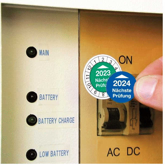

> Zum Thema: Hier wird alle halbe Jahre sowohl privat als auch gewerblich
> per Duspol ausgelöst. Die Eintragung im elektronischen Kalender sollte
> jedem zuzumuten sein.
Eben. Notorische Fortschrittsverweigerer können auch wie "damals" gut
sichtbar Aufkleber o.ä. mit "Termin nächste Prüfung" dranpappen.

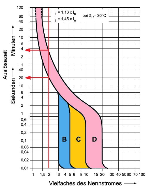

von Alex (cheffe6)
Hardy F. schrieb:
> ich finde dazu aber keine Vorschrift, so wurde es mir mal auf einer
> Messe mit den smarten LSS von Siemens (die zählen das) gesagt.
Krass, was die so auf Messen erzählen...
Also ich kann hier gerne aufklären:
Beispielsweise ist ein B 16A LS-Automat in der Lage - oh wen wunderts -
16 A dauerhaft zu leiten.
Dieser Automat kann eine gewisse Zeit gemäß der Auslösekennlinie einer
Sicherung Überlastet werden.
Er MUSS bei einer Belastung 5-fachen Nennstroms 16A + etwaige
Messabweichung auslösen.
Zur besseren Erklärung: In einem Endstromkreis fließt ein
Kurzschlussstrom von >80 A, so muss der Automat auslösen, tut er das
nicht muss er ausgewechselt werden.
Die Frage wird kommen, wie kann man den Kurschlussstrom messen? Da sage
ich nur, fragt eine Elektrofachkraft, die nach DGUV Vorschrift 3
berechtigt ist, eine Wiedeholungsprüfung durchzuführen.
https://www.bgetem.de/arbeitssicherheit-gesundheitsschutz/themen-von-a-z-1/elektrische-gefaehrdungen-1/elektrotechnische-arbeiten-qualifikation/pruefung-elektrischer-betriebsmittel/wiederholungspruefungen-ortsfester-elektrischer-anlagen-und-betriebsmittel
In der Tabelle steht auch, dass durch den Benutzer halbjährlich eine
Betätigung der Prüfeinrichtung eines RCDs erforderlich ist.
Die Elektrofachkraft kann spätestens alle 48 Monate eine vollumfassende
Messung des RCDs durchführen, hier kann er die Ausläsezeit und den
Auslösestrom beurteilen und entscheiden, ob der RCD zum Zeitpunkt der
Messung i.O. ist oder ausgetauscht werden muss.
Angefangen hat der ganze Prüfwahn bei RCDs - jetzt wirds komisch - weil
ich glaube ABB oder DOEPKE vor jahrzehnten Probleme mit den gefetteten
Prüfkontakten hatte. Das Fett ist wohl sehr trocken geworden und hat
eine Auslösung verhindert. Deswegen sind die Prüfintervalle durch die
DIN VDE und die Berufsgenossenschaften öfters mal angepasst worden.
Wenn man viele RCDs in seinem Zuständigkeitsbereich hat, dann kann man
diese Fristen auch nachoben hin anpassen, wenn man nachweisen kann, dass
es keine bis wenige Ausfälle gab / gibt. Für Privatanwänder sicher
uninteressant, aber wichtig zu erwähnen.

Mit der Prüftaste vielleicht zwei mal jährlich, mitm FI-Tester
(Auslösestrom und Auslösezeit messen) jährlich, wenn ich die Messgeräte
eh für eine DGUV V3 Prüfung in der Bude habe
(Nein, mein Toaster ist nicht V3-Geprüft, aber ich habe einige
professionelle Geräte, die ich vermiete, die V3 dafür haben sollten)
