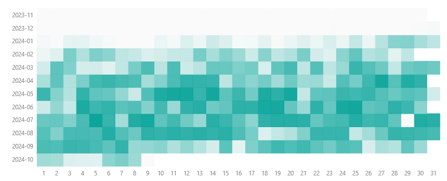

Cha-woma M. schrieb:
> Aktuell ist es so heftig zurzeit.
> Die Bewölkung ist der maßen, da kommt
> bei 10kW Anlagen nur mehr 700 Watt raus.
Aktuell?
Das Diagramm zeigt die Sonnenzeiten zwischen 0 (weiß) bis 100%
(grün/blau) seit 01.01.2024 im Raum München.
Wenn man das ehrlich betrachtet, war das ganze Jahr bisher eher dürftig.
Aber man muss auch sehen, durch den Regen wurden die PV-Module immer
ordentlich gewaschen. Da hat man def. nicht soviel Verlust gehabt, als
