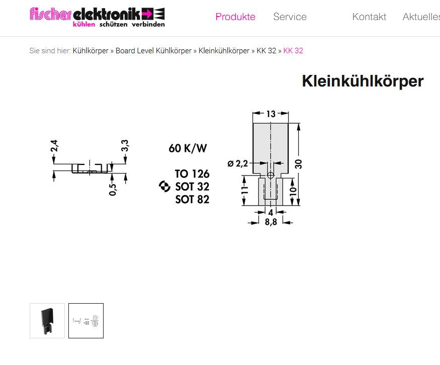

Ich habe folgenden Kühlkörper für TO126 Gehäuse gefunden:
https://www.fischerelektronik.de/web_fischer/de_DE/K%C3%BChlk%C3%B6rper/C03/Kleink%C3%BChlk%C3%B6rper/PR/KK32_/index.xhtml#
Hier ist mir nicht ganz klar wie der funktionieren soll. Es gibt Kein
Loch für eine Schraube. Ich frage mich wie der Transistor hier
angepresst wird. Dieses kleine gebogene Blech ist mir auch unklar.

Der Kühlkörper wird über den ganzen Transistor gestekt. Sieht so in der
Form nicht besonders wirksam aus.

Dieses kleine gebogene Blech ist die Anpressfeder. Der T wird da einfach
reingesteckt.
Aber wie Monk schon sagt, erscheint diese Konstruktion thermisch
betrachtet eher mies zu sein (Anpressfeder auf Kühlfläche des T). Auf
der anderen Seite ist das aber auch wiederum eher egal, da das in der
Reihenschaltung aller Wärmewiderstände wohl nicht mehr so sehr die Rolle
spielt.

Dieser KK eignet sich wohl eher zum Nachrüsten und zwar dort, wo um das
Kühlobjekt herum kein Platz für einen besser geeigneten KK ist. Damit
die größere Bauhöhe der Baugruppe nach dem Aufstecken nicht stört,sollte
man den oberen Teil rechtwinklig abknicken.

Das ist kein Loch, sondern eine runde Einprägung. Die soll in das Loch
im Transistorgehäuse "einschnappen" und so den Kühlkörper auf dem
Transistor fixieren.
Mit 60K/W ist der Kühlkörper aber sowieso eher ein Witz. Wenn der Platz
ausreicht, kann man auch einen Fingerkühlkörper mit Kombilochung nehmen.
Da ist rund um ein 3er Loch immer noch genug Blech für den Kontakt mit
dem TO-126. Oder man nimmt gleich einen Kühlkörper für TO-220.

Äh, nein. Anpressfeder auf Kunststoffgehäuse und die Kühlplatte liegt
flächig auf. Von diesen Aufsteckkühlern konnte man früher drei Stück in
jedem Farbfernseher bewundern, für die Videoendstufen.
