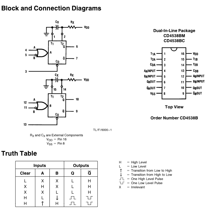

Wenn man sich die Dateien mit den Testdaten genauer anschaut kann man daraus ableiten wie die Tests aufgebaut sind.
Für den CD4538 sieht das dann in etwa so aus (die unbelegten Pins des Programmers sind weggelassen), ein Auszug aus dem Datenblatt ist im Anhang, ein paar Kommentare stehen dahinter:

Bei den Schritten 1 bis 4 wird der Status der Pins nicht geprüft. Die Pegel von Eingänge werden ansonsten ebenfalls geprüft.
Wie man sieht ist das ein eher einfach Test, ob man das nicht besser machen könnte sei dahingestellt,
Wie schon geschrieben, das könnte man relativ einfach auf den TL866-II Plus übertragen.
