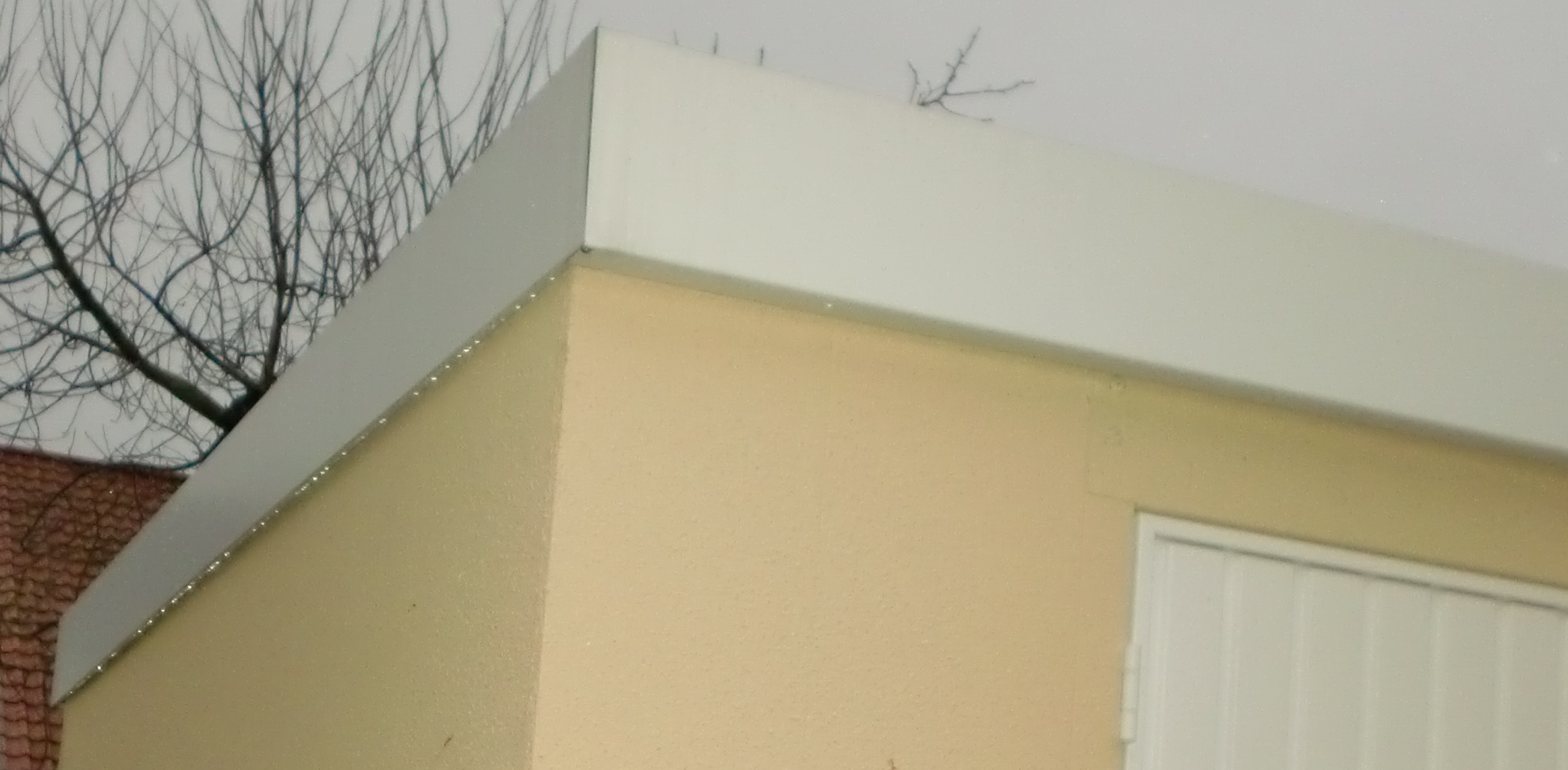

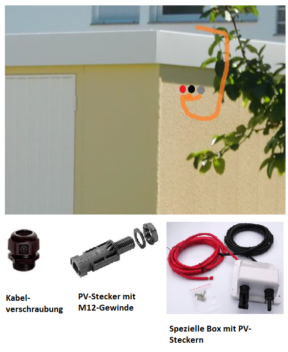

auf mein Gartenhaus werden PV-Module gemacht. Ich bin mir aber noch nicht schlüssig, wie ich die Leitungen (2 x DC / 1 x 16mm² Potentialausgleich) durch die Wand führe. Es ist verzinktes Stahlblech, das außen verputzt ist.
Die einfachste Option wären 3 Kabelverschraubungen, dann ein Bogen zum Abtropfen nah unten und dann die Leitungen nach oben führen. Für die PV-Leitungen könnte ich auch PV-Stecker mit M12-Gewinde nehmen. Steht dann recht weit ab, würde aber auf der Höhe nicht stören. Oder eine spezielle PV-Dose mit Solarsteckern dran. Aber ob die langfristig die UV-Strahlung aushält?

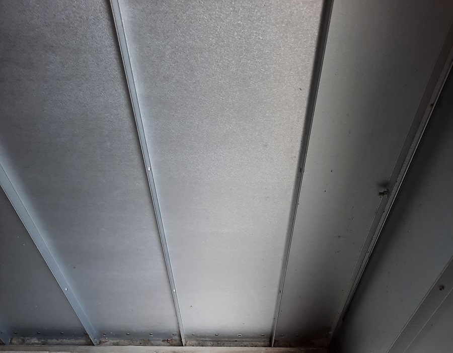

Das Dach besteht aus Trapezblech. Hier würde ich aber nur ungerne die Leitungen durchführen, da langfristig die Wahrscheinlichkeit groß ist, dass es undicht wird.

Ok, das ist sau blöd, weil deine Kante zu kurz ist. Das läuft Dir immer auf die Verschraubungen.
Lösung 1:

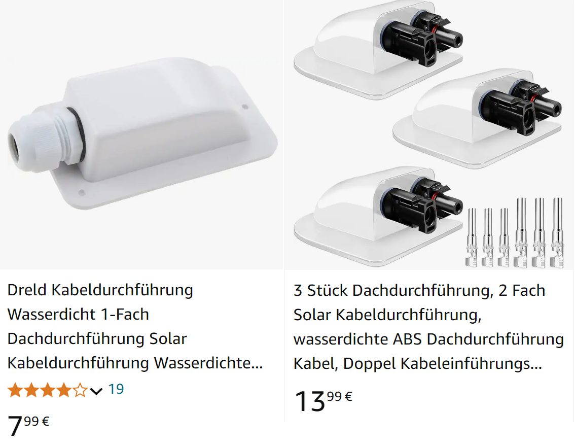

https://www.jws-store.de/dachdurchfuehrung-2fach_301_1523 an die Seite oder
Lösung 2:
https://www.flachdachshop.de/kabeldurchfuhrung-fur-ein-flachdach-50mm für auf's Dach. Wobei ich das nicht machen würde, wenn es nicht unbedingt sein muss, weil ein Flachdach immer irgendwann irgendwo undicht wird, und diese Durchführung förmlich danach schreit.
Ich würde Lösung 1 nehmen und an die Nordseite machen. Das ist keine Wetterseite - weder bei Ost noch bei Westwind.
Es gab auch mal so kleine "Vordächer" für die Montage an der Fassade - speziell für diesen Fall. Ist an unserem Haus für die Durchführung des Außenfühlers. Aber ich hab keine Ahnung, wie das Ding heißt. Wasser ist da in 60 Jahren noch nicht reingekommen.
Ja und? Meinst Du die sind dann nicht dicht? also IP 68 sollte doch reichen oder meinst Du das das Wasser dann von der Verschraubung an die Wand läuft?
Das mit dem Tropfbogen wurde doch schon gesagt...
Man muss ja nun bei einer Gartenhütte keine wissenschaftliche Arbeit draus machen!
#7749210
Ich würde einfach ein Loch bohren, als Schutz eine Durchführung aus Gummi einsetzen und von außen z.B. das Gehäuse eines Temperaturfühlers von einer Heizung anbringen. Die sind recht flach und unten offen. Das sollte dann als Nässeschutz reichen.
Wenn das Plastik nicht schön ist, kann man sich vom Metallbauer ja auch was aus Blech fertigen lassen.
