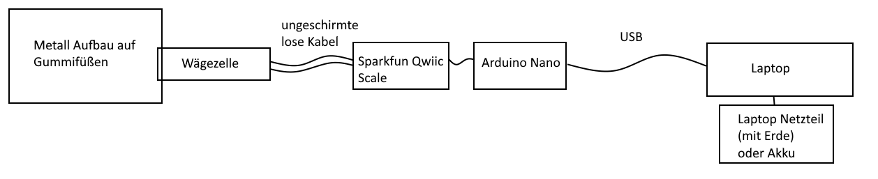

Hallo zusammen, ich möchte mit einem NAU7802 eine Wägezelle auswerten.
Das läuft über einen µC, die Stromversorgung kommt per USB.
Jetzt habe ich gemerkt, dass beim einfachen Aufbau ich eine starke
Abhängigkeit des Rauschen von verschiedensten Einflüssen habe:
z.B. wenn die Wägezelle leitenden Kontakt zu meinem Messaufbau hat. Ich
habe eine Brummschleife oder sonstige Ströme über GND im Verdacht,
deswegen möchte ich den ADC isolieren.
Die Versorgung trenne ich über einen MIE1W0505BGLVH-3R-Z und die Signale
über einen ADUM1250ARZ-RL7 .
Was mir noch nicht klar ist: Was mache ich mit dem getrennten GND des
ADC? Lasse ich ihn in der Luft hängen oder schließe ich ihn an meinen
Messaufbau an? Und was mache ich mit der Schirmung des Kabels meiner
Wägezelle, hänge ich sie ans GND des ADCs oder an meinen Messaufbau oder
lasse ich sie in der Luft hängen?
Oder ist eine komplett andere Lösung besser?

Naja, so schnell würde ich das nicht tun. Denn der Rest der Welt braucht
das auch nicht. Zeichne mal ein Blockschaltbild von deinem Aufbau, vor
allem der Erdverbindungen.
> Messaufbau an?
;-) Da scheint ein neues Problem zu entstehen.
In der Luft hängen lassen ist in den allermeisten Fällen eine GANZ
schlechte Idee.
Siehe oben. Vermutlich brauchst du nur eine korrekte Erdung des Aufbaus,
ggf. ein wenig Schirmung an der richtigen Stelle. Galvanische Trennung
wird zwar immer als Lösung für alle möglichen Probleme angesehen, ist
sie aber nicht wirklich.

von Elvan M. (juuker)
Der Aufbau ist angehängt. Aktuell ists ein einfaches Steckbrett, ein
Qwiic Scale ADC Modul und eine billig-Wägezelle ( t.ly/E7JBO ).
Der Aufbau ist natürlich grottig und diente erstmal nur zur
Softwareentwicklung. Jetzt soll eine Platine her und da ich sie sowieso
fertigen lasse, würde ich gerne mal einen isolierten Wandler
ausprobieren - das hatte ich noch nie. Die GNDs kurzschließen oder den
Wandler ganz rausnehmen kann ich ja immer noch, ihn nachträglich
einbauen wird aber schwierig.
Und klar werde ich später eine Wägezelle mit geschirmten Leitungen
verwenden.
Ich habe nochmal genauer experimentiert: Ich kann das Rauschen
verdoppeln, wenn ich nur meine Hand in die Nähe der Wägezellenkabel
bringe, ohne sie überhaupt anzufassen! Offensichtlich reagiert da etwas
ganz stark auf Kapazitäten.
Wenn ich andererseits einen Schrittmotor mit ungeschirmten Leitungen in
die nähe bringe, ob vom Strom getrennt, unter Strom oder in Bewegung,
verändert sich das Rauschen praktisch gar nicht.
Habt ihr da eine Erklärung für?
Alles was elektrische Masse hat, schließe ich bei meinem Aufbau künftig
sternförmig an mein isoliertes analoges GND, wenn ich das richtig
verstanden habe.

Elvan M. schrieb:
> Ich kann das Rauschen verdoppeln, wenn ich nur meine Hand in die Nähe
> der Wägezellenkabel bringe, ohne sie überhaupt anzufassen!
Du hast das gelesen mit dem Verdrillen der "ungeschirmten losen" Kabel?
Denn du willst da ja ein differentielles Signal an einen differentiellen
ADC bringen. Und differentielle Signbale überträgt man über verdrillte
Leitungen, damit sich Störsignale immer beim nächsten "Schlag" aufheben.
> Offensichtlich reagiert da etwas ganz stark auf Kapazitäten.
Es geht um Bruchteile von mV. Natürlich ist das im fliegenden Aufbau
empfindlich gegen Einkopplungen im 50Hz Bereich.
Anderer Frequenzbereich. Der Wandler ist zu langsam für die schnellen
Störsignale des Schrittmotors.

Du brauchst vor allem eine geschirmte Leitung zwischen Wägezelle und
ADC. Der Schirm wird an GND angeschlossen. Das Gehäuse der Wägezelle an
den Schirm. So wird das was, auch ohne isolierten ADC. Aber warum
einfach, wenn's auch kompliziert geht!

Verdrillen hat wie erwartet eine leichte Verbesserung des Rauschens
bewirkt. Insbesondere wurde das System aber dadurch unanfälliger für das
in die Nähe Bringen meiner Hand zum Kabel.

von Michael B. (laberkopp)
Der ist übel.
Der Laptop kann ein Netzteil ohne PE Schutzleiter haben, dann hängt
Masse des Laptops an Funkentstörkondensatoren an den üblichen 115V~.
Diese 'Masse' reicht das USB Kabel an den Arduino, der an dein SparcFun
Board und das hat 2 Leitungen zur Wägezelle die in irgendeinem Gerät
steckt welches in irgendeiner Umgebung steckt die entweder mit Erde,
eine gewogenen Person oder gar dem Schutzleiter verbinden ist.
Du hast also 2 Messleitungen deren Potential mit 115V~ 50Hz um die
Potentiale der Umgebung pendelt, aber nicht niederohmig sondern als
Anslgeingang irgendwo zwischen -0.6 und +3.9V um GND frei beweglich.
Nicht ganz frei, die Wägezelle verbindet sie irgendwohin. Wohl nicht an
Masse, sondern kapazitiv an die Umgebung.
Der ganze Aufbau lässt sich phantastisch stören.
Verbinde GND vom SparcFun mit Abschirmung und das andere Ende mit dem
Metall der Wägezelle.
Wenn die Wägezelle mit PE verbunden ist, sollte der Laptop kein PE
haben, sonst gibt es eine Brummschleife. Ist die Wägezelle
potentialfrei, sollte deas Laptopnetzteil PE haben und mit GND des
Laptops verbinden.
Falk B. schrieb:
> Ja warum nimmst du denn JETZT keine geschirmten Leitungen?
Weil ich eine billige Wägezelle im Schrank hatte, die mit geschirmten
Leitungen aber erst bestellen muss.
Falk B. schrieb:
> Und du glaubst jemanden im Internet, der sich selber schon so nennt?
Ich kenne die Diskussion um doppelseitig angeschlossene Schirmung. Die
Argumentation ist, dass über den Schirm dann Strom fließen kann, was zu
Problemen führt (z.B. Brummschleife). Aber da scheint es keine
allgemeingültige Antwort drauf zu geben.
Das schöne am Laptop ist, dass man ihn auch vom Akku betreiben kann. Und
es ist wie du schon sagst: im Netzbetrieb habe ich eine signifikante
Zunahme an Rauschen.
Ich danke euch auf jeden Fall für die hilfreichen Tipps! Mit der
Schirmung und Erdung werde ich rumspielen, mal schauen was dabei
rumkommt. Die Isolierung mache ich brückbar - hoffentlich macht sich das
in den Messergebnissen bemerkbar.
