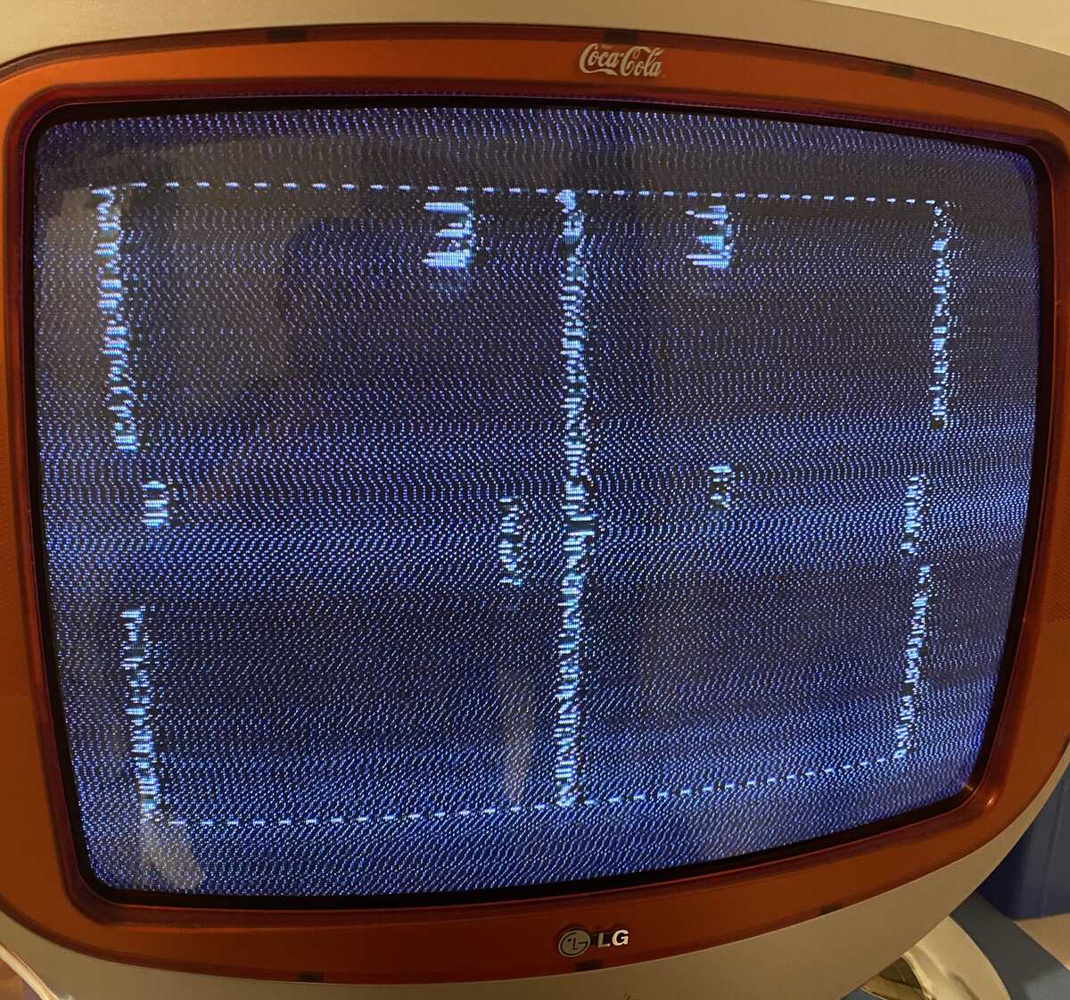

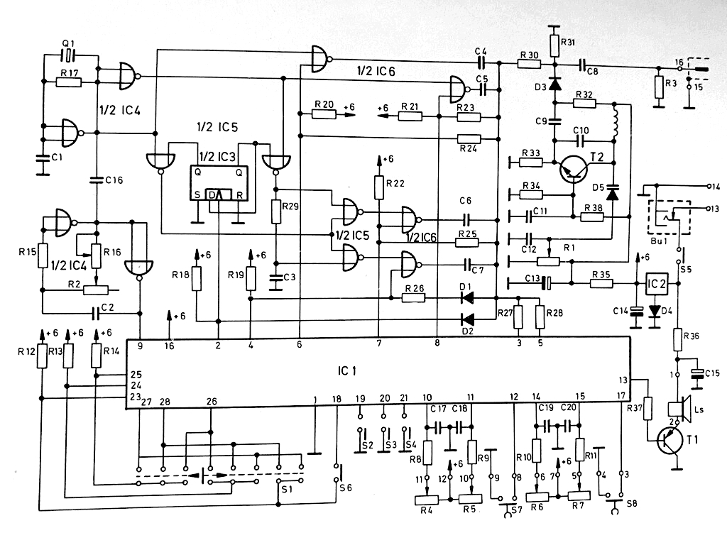

Ich versuche ein altes Telespiel von Philips zum Laufen zu bekommen.
Das Bild ist stark am Rauschen und die Farbe fehlt.
Kondensatoren werden noch getauscht, sobald sie bei mir eintreffen.
Sobald ich die Diode BB106 bzw. den T2 berühre, wird das Bild etwas
stabiler.
Kam mir jemand sagen, ob die Berühr-Empfindlichkeit einer solchen Diode
normal ist?
Habe bisher noch keine Erfahrung mit einer solchen.
Danke und Grüße

Es geht da um ein paar pF (die Diode hat 4..20pF), also: ja.

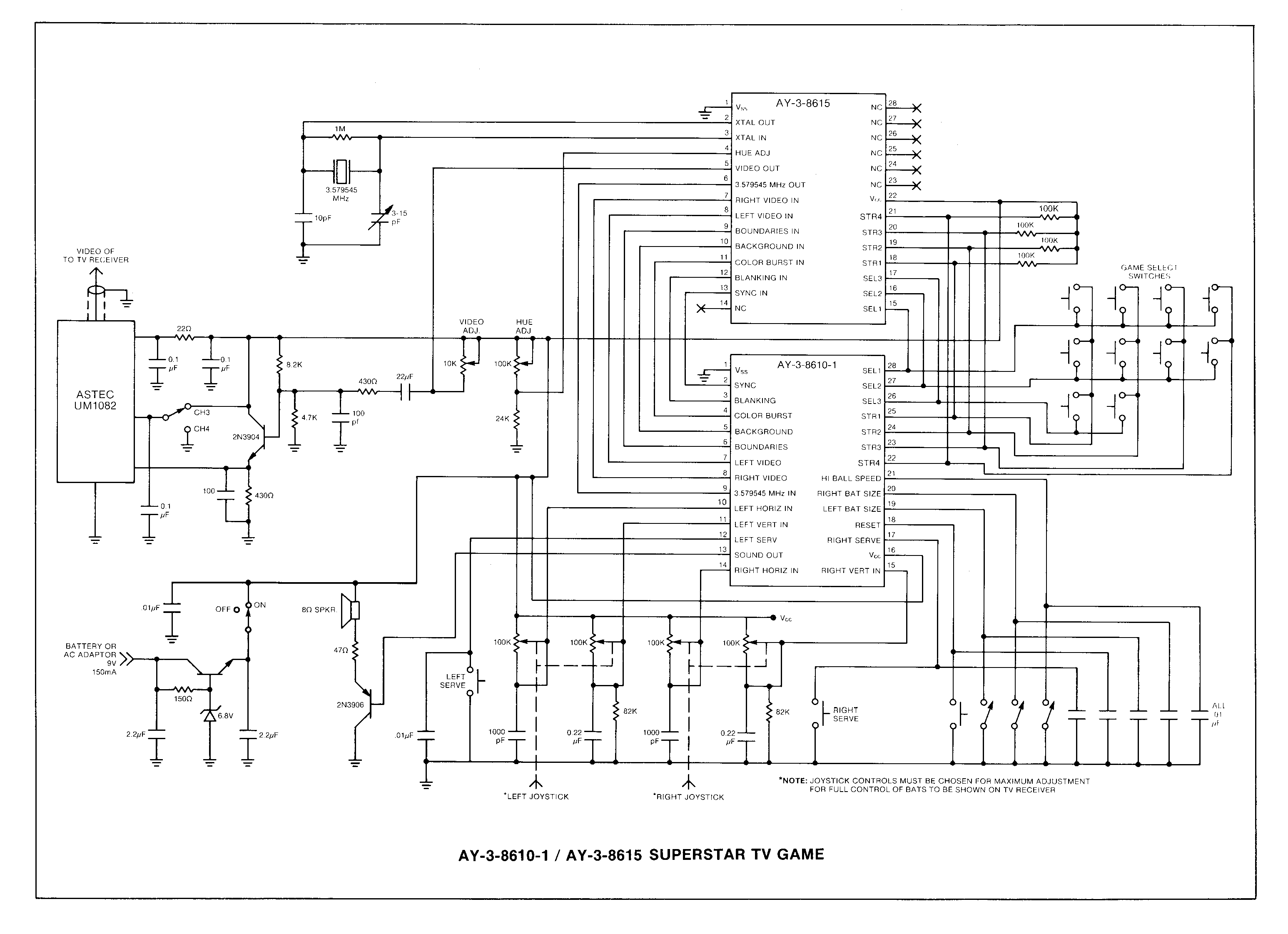

Wie das IC1 heißt ist streng geheim? Ist das ein Philips-Bauteil oder
ein andere Hersteller?
General Instruments hat die ersten weitverbreiteten Videospiel-ICs
hergestellt:
https://bitsavers.org/components/gi/_dataBooks/GIMINI_TV_Game_Circuits_197801.pdf
Da gibt es mehrere in DIL-28.

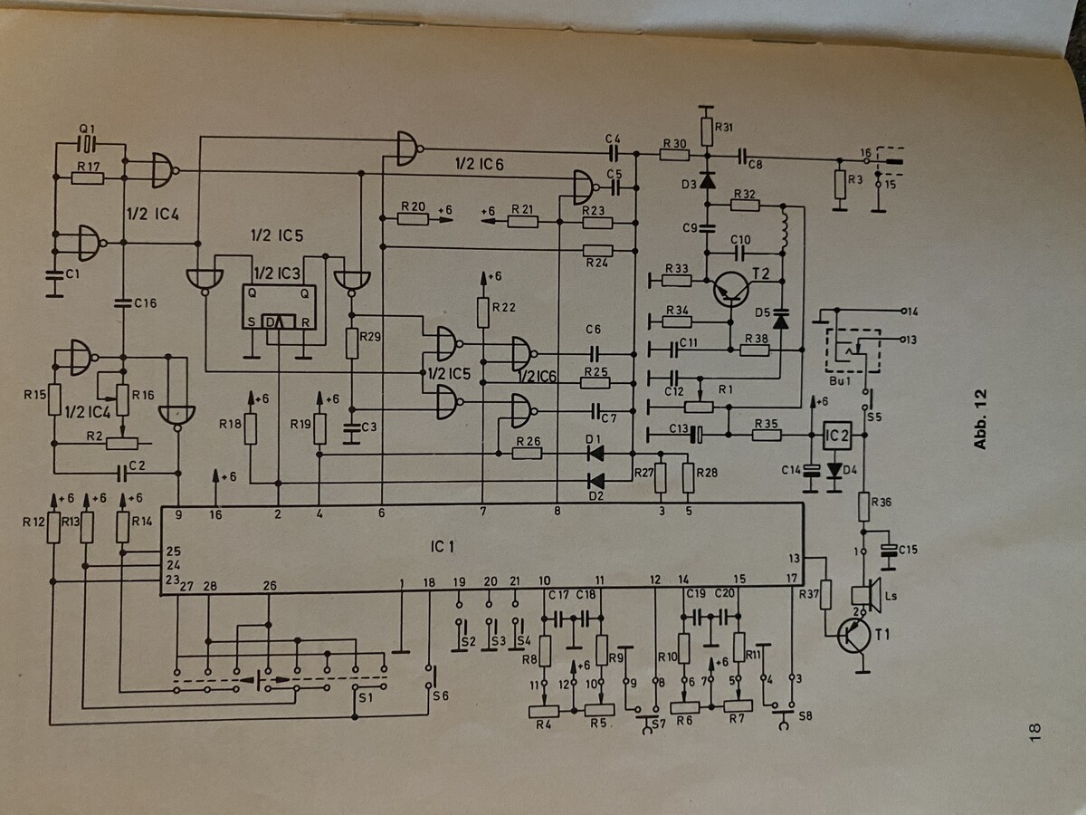

Wird AY-3-8610 sein.

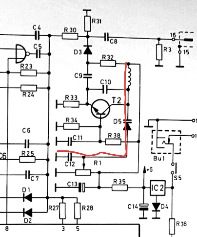

T2 ist der Oszillator für den TV-Sender und mit dem Poti an D5 stellt
man die Sendefrequenz ein. Das ganze ist also Teil des HF Oszillators
und damit sehr berührungs/näherungsempfindlich.
Man beachte den lustigen AM-Modulator für die Videosignale. Da wird
einfach der Ausgang des Oszillators gekappt.

Die Spule und die Kapazitätsdiode D5 (BB106) und C12 bilden einen
freischwingenden unstabilisierten berührungsempfindlichen Schwingkreis.
Mit R1 wird durch einstellbare DC die Kapazität von D5 geändert und
somit die Kanalfrequenz (41-68MHz).
Dreh einfach solange an R1 dran rum bis das Bild schön scharf ist!

Hat man versucht ranzubasteln, aber das wird nur mit uralten, rein
analogen Farbdecodern funktionieren.
Da wurde ein NTSC-Bauteil mit Gewalt auf PAL geändert.
Die NTSC-Quarzfrequenz 3,579 MHz versorgt normalerweise auch das
Spiele-IC, stattdessen ist dafür ein Oszillator aus zwei NOR-Gattern
gebastelt, der mit einem Trimmpoti eingestellt wird. Ein 4,433MHz-Quarz
für den PAL-Farbträger kann aber so nicht ersetzt werden.
Die Kapazitätsdiode stellt (ebenfalls über ein Trimmpoti) nur die
Frequenz im VHF-Band I ein, das betrifft nur den Tuner des
angeschlossenen TV-Empfängers.
Beides eher Murks.

Ich hab den Schaltplan mal heller gemacht.

So sollte der Chip für NTSC beschaltet werden, und für die Farbe gab es
einen zweiten Chip. Die VHF-Frequenz erzeugt ein Modul im Blechgehäuse,
das ist hier nicht genauer gezeigt.

Wenn ich an R1 ganz vorsichtig drehe, wird das Bild immer grauer und ist
dann vollends weg. In einer bestimmten Poti-Stellung war der Hintergrund
kurz blau gewesen. Ab das hielt sich nicht.
Ich habe mit den Potis das bestmöglichste Bild herausgeholt, mehr geht
aktuell nicht.

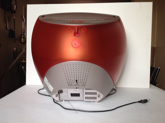

An was für einem Fernseher versuchst du das?
Hat der TV-Empfänger einen Videoeingang? Das ergäbe eine bessere
Bildqualität.
https://auctionet.com/de/2305954-tv-gerat-coca-cola-lg-ende-des-20-jahrhunderts
das dürfte er sein
Mit SCART-Buchse, da sollte ein FBAS-Signal reinpassen

Ja, ein CE-20J3R.
Er hat einen Scart-Eingang
https://de.wikipedia.org/wiki/SCART#Steckerbelegung
Ein FBAS muss aber soweit ich weiß in Luminanz und Chrominanzeingang
parallel eingespeist werden, also Pin 15 und 20. Zum Ausprobieren
müssten die parallel angeschlossen werden, da sollte nichts kaputtgehen.
Allerdings liegen so 2*75 Ohm parallel, das könnte die Helligkeit
beeinträchtigen.

C8 ist 47pF, hab mal die Stüli angehängt.

von Steve S. (steve01)
Danke mal fürs Angebot.
Ich werde erstmal die Kondensatoren tauschen und schauen, ob sich
dadurch noch was ändert. Zusätzlich werde ich noch eine Block-Batterie
probieren, statt des Netzteils, vielleicht hat das NT wirklich einen
Brumm.
Das mit der fehlenden Farbe ist ja geklärt,
jedoch zittert das Bild etwas bzw. ist es manchmal erst vorhanden, wenn
man an die besagten Bauteile D5 oder T2 gefasst hat.
Steve S. schrieb:
> Ja, ein CE-20J3R.
Wichtig ist, daß der Fernseher auf VHF 1 eingestellt ist, so weit man
das beim neumodischsten Modell mit Sendersuchlauf noch manuell
einstellen kann. Eine Kanalanzeige im on screen display müßte allerdings
dran sein. Eine Feineinstellung der Empfangsfrequenz wird er aber haben.

von Heinrich K. (minrich)
Christian S. schrieb:
> Das unbekannte Netzteil ist sicherlich kontraproduktiv. Batterie,
> stabilisiertes Netzgerät oder Labornetzgerät wäre besser
Spannungsregler ist eigentlich an Bord, IC2. Ein 78L06, der noch um ein
halbes Volt höher gelegt ist.
