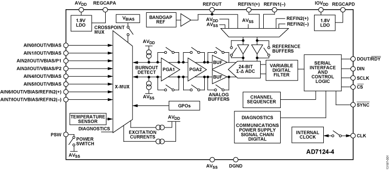

von Johnny B. (johnnyb)
Für sowas (PT100, PT1000) mag ich die Teile von Analog Devices, welche
das komplette Analog-Frontent inkl. Stromquelle, Verstärker und
AD-Wandler schon integriert haben wie z.B. den AD7124.
https://www.analog.com/en/products/ad7124-4.html
