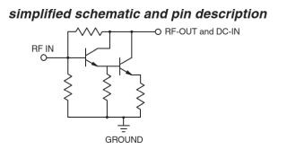

Warum werden viele Hochfrequenz ICs (Verstärker, ...) durch den Pin für
das Ausgangssignal versorgt?
Ist das nicht viel aufwändiger als einfach einen eigenen Pin am IC für
die positive Versorgungsspannung zu haben?
Die sind sowieso Class A Verstärker, da ist das am einfachsten.

Weil das letztlich nur simple Transistorstufen sind, ohne (viel)
Elektronik drumherum.

von Hmmm (hmmm)
Max M. schrieb:
> Weil ein LNA gerne mal in einem LNB sitz, und der wird über das
> Coaxkabel versorgt.
Klingt logisch, passt hier aber nicht: 50-Ohm-Ausgang, und man braucht
bei 13/18V-LNB-Versorgung ohnehin noch einen externen Spannungsregler,
muss also HF und DC trennen.
Andre G. schrieb:
> Ich dachte dass solche ICs PushPull Endstufen haben
Gibts auch, ist aber bei MMIC nicht so verbreitet. Anbei mal die
Innenschaltung von Mini Circuits MAR2 oder MAR6. Die sehen sich alle
sehr ähnlich.
von GHz N. (ghz-nerd)
Bei Breitbandverstärkern kommt noch dazu, dass man sich den
Frequenzbereich nicht durch on-chip Induktivitäten limitieren möchte.
Dieser LNA soll runter bis 100 MHz gehen. Da sprengt dann definitiv den
Rahmen des sinnvoll machbaren.
MMICs für höhere Frequenzen haben hingegen oft DC-Blocks und Bias Tee
eingebaut. Dafür beginnt der Frequenzbereich erst ab mehreren GHz,
wodurch ein paar wenige nH genügen.
