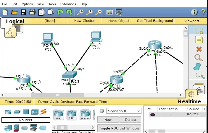

guten morgen, es gab früher mal von cisco eine Software, wo man am PC ein Netzwerk aufbauen und einstellen konnte und diese dann simulieren konnte. Dies scheint es aber leider nicht mehr zu geben.
Kennt jemand eine Ähnliche Software?
Ich möchte gerne ein Netzwerk konfigurieren und dann sehen, wie die Nachrichten verlaufen.
Persönliche Seite #7749858
Du meinst den "Packet Tracer", der eine reine Lernsoftware ist, näher an der Wirklichkeit ist der "GNS-3" (Dynamips)
https://de.wikipedia.org/wiki/Dynamips https://de.wikipedia.org/wiki/GNS3
Hier wird ein "echtes" IOS-Image unter qemu ausgeführt und die Schnittstellen des simulierten Routers mit virtuellen PCs abgeschlossen, oder der realen Welt auf dem Hostsystem als virtuelle Schnittstellen (open vpn) bereitgestellt. Hab ich aber zur CCNA-Vorbereitung vor 10 Jahren das letzte mal genutzt.

Klar gibt die noch, nennt sich "Cisco Packet Tracer 8.x", ist in Java programmiert und funktioniert hervorragend unter Windows und MacOS.
Bis zur Version 6.x ging es noch ohne ... nun braucht man eine Registrierung bei der Cisco Network Academy, kostet aber nix. Und die Software fragt auch nicht bei jedem Start nach den Zugangsdaten, nur so alle 3...4 Wochen mal.
Ist ein ganz hervorragendes Tool für Kurse und natürlich auch zum selber lernen. Es bedarf aber einer gewissen Einarbeitung. Bei Youtube gibts viele Tutorials ...
